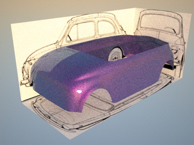

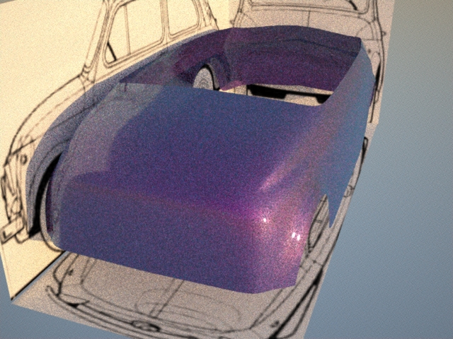

    Bueno, he empezado a hacer este coche partiendo de los tutoriales que recomendáis por ahí, son muy buenos los de la página de 3dtotal, quien hubiera imaginado que pudiera llegar a hacer algo así, sé que está en una etapa muy inicial, pero quería que vierais todo el proceso. Un saludo.
    Posdata critiquen, el que no diga pegas, arr.

    Ánimo, de momento el material se ve guapo. Lo más importante es no dejarlo, como hice yo con mi barca.

    Epa epa epa. El 500 no es ningún coche. Ánimo, que tiene buena pinta, te sugiero que postes los avances en wire o gris con wire para que te critiquen el modelado.

    Hola. El render si, se nota por el ruido, era un render rápido de 5 minutos. Como renderizo en wire? O hago captura de pantalla?

    Si, una captura de pantalla o con Vray un material con VRayEdgesTex.

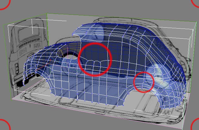

    Hola, muchas grracias a todos por sus comentarios. Me surgió una duda. (lo enmarcado en círculos rojos) no sé porque me sale eso, mientras que en el tutorial, en su imagen son líneas rectas, he hecho algún render y no se aprecia nada, vamos que la forma es correcta.

    Hola, lo primero, está muy buena la Autodesk Maya, lo otro, eso tal vez sea por que falta soldar algunos vértices, por eso al poner suavizar te hace esos extraños.

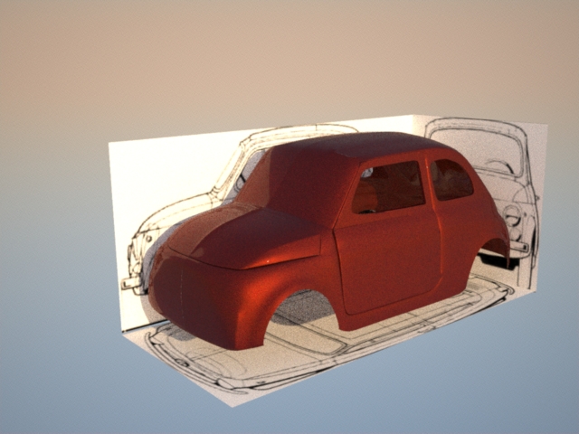

    Otra actualización, no me convencen algunas zonas, debería pensar que es el primer coche que hago? Que no me flipe, ¿no? A ver qué opinan y me guian, un saludos.

    Eso te pasa porque son polígonos de más de cuatro aristas (ngons) lo que ocasiona mucha tensión en la zonas que marcas.

    Ah, vale, gracias por aclararme la duda procurare no hacerlos a partir de ahora.
