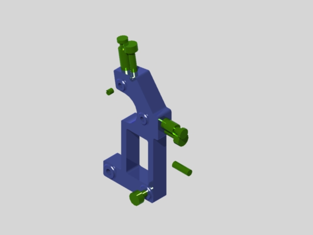

    Asu. Ok todo clarísimo como el agua de chocolate. Pero ahora que es todo esto?
    1- Muro de grosor.
    2- Tolerancia de fabricación.
    3- Rosca métrica.
    4- Condicion máxima del material.
    5- Toda la pinta de ser un teton de la pieza con rosca metrica interior m8.
    Esto ya es cosa de ingenieros ¿no? _, no tengo idea.
    Como dicen que AutoCAD es pura precisión por eso quiero saber bien que es cada cosa de ahí.
    Y así es como quedo lo que estaba haciendo, pero sigo con las dudas.
    Tankius a todos por sus respuestas.
    Cyas y saludos.
