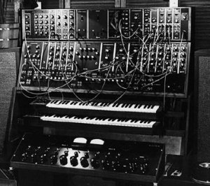

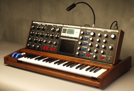

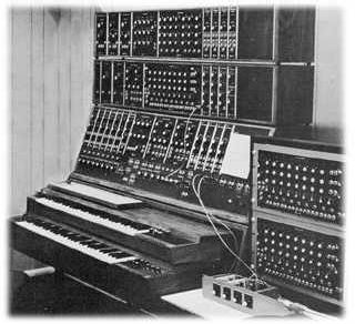

    Básicamente lo que quiero es reproducir arreglos de pianos y órganos mog con sabor antiguo de los 70s junto con la banda ya que se me dificulta conseguir un ejecutante con el equipo adecuando que lo haga.

    Hombre ya lo tengo más claro, tienes una banda de verdad, completa, sales por un ampli de verdad, lo que necesitas es un teclista a lo Jon lord.
    Sinceramente, teniendo una banda de ese estilo cualquier cosa que metas con máquinas se va a notar y mucho. Quizás estilos más tecno aguanten sonidos ídem, pero no veo cómo hacer sonar un mog como no sea con uno auténtico y un tío atrás. En todo caso un sistema para disparar secuencias por hardware es bastante caro y algo complicado de utilizar y transportar.
    Yo optaría por un portátil (en tarima) y un buen teclado virtual VST (emuladores de mog debe haber a patadas) disparado por cubase o flstudio, eso sí, una salida de auriculares directo al batera, que, si no se os puede liar el concierto.
