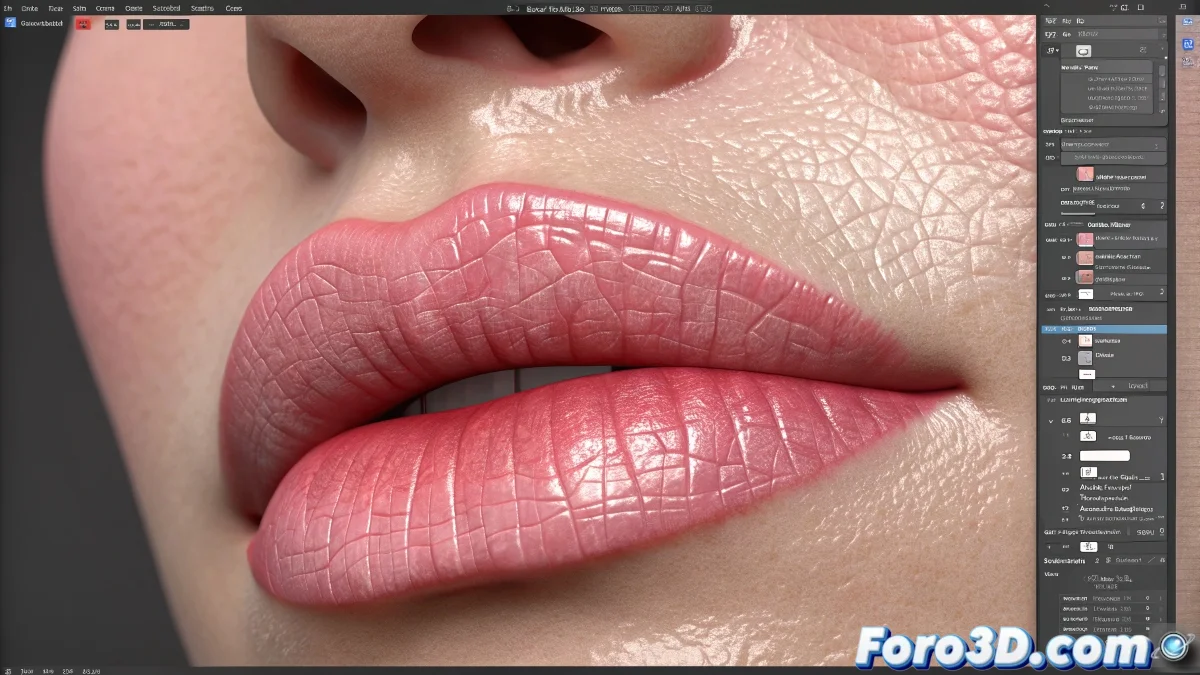

    Hola, saben cómo hacer el Diffuse de los labios en Adobe Photoshop, específicamente me refiero a las pequeñas hendiduras rayas que estos tienen. Gracias, que breve ¿no?

    Para reproducir las pequeñas hendiduras y líneas de los labios en un mapa Diffuse, lo ideal es trabajar con texturas realistas y técnicas de detalle fino. Primero, necesitas una base de color que sea uniforme o ligeramente sombreada según la tonalidad de los labios. Luego puedes agregar las hendiduras de manera sutil para no exagerar.
    Una forma sencilla de hacerlo es usando pinceles personalizados en Photoshop que simulen líneas finas o arrugas. Puedes:
    • Crear una nueva capa sobre la base de color de los labios.
    • Elegir un pincel fino y con opacidad baja (10-20%), de color ligeramente más oscuro o más claro que el labial.
    • Dibujar líneas cortas siguiendo la forma natural de los labios, concentrándote más en la zona central y menos en los bordes.
    • Opcionalmente aplicar un filtro como Texturizer o Add Noise muy sutil para dar sensación de rugosidad.
    Otra técnica consiste en usar una foto real de labios, convertirla a escala de grises, ajustar el contraste y luego integrarla como máscara de detalle sobre tu Diffuse. Esto permite que las hendiduras queden naturales sin tener que dibujarlas una por una.
    Recuerda mantener la textura muy sutil, porque si el relieve es exagerado se verá artificial al renderizar.
