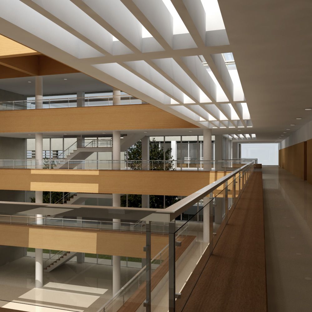

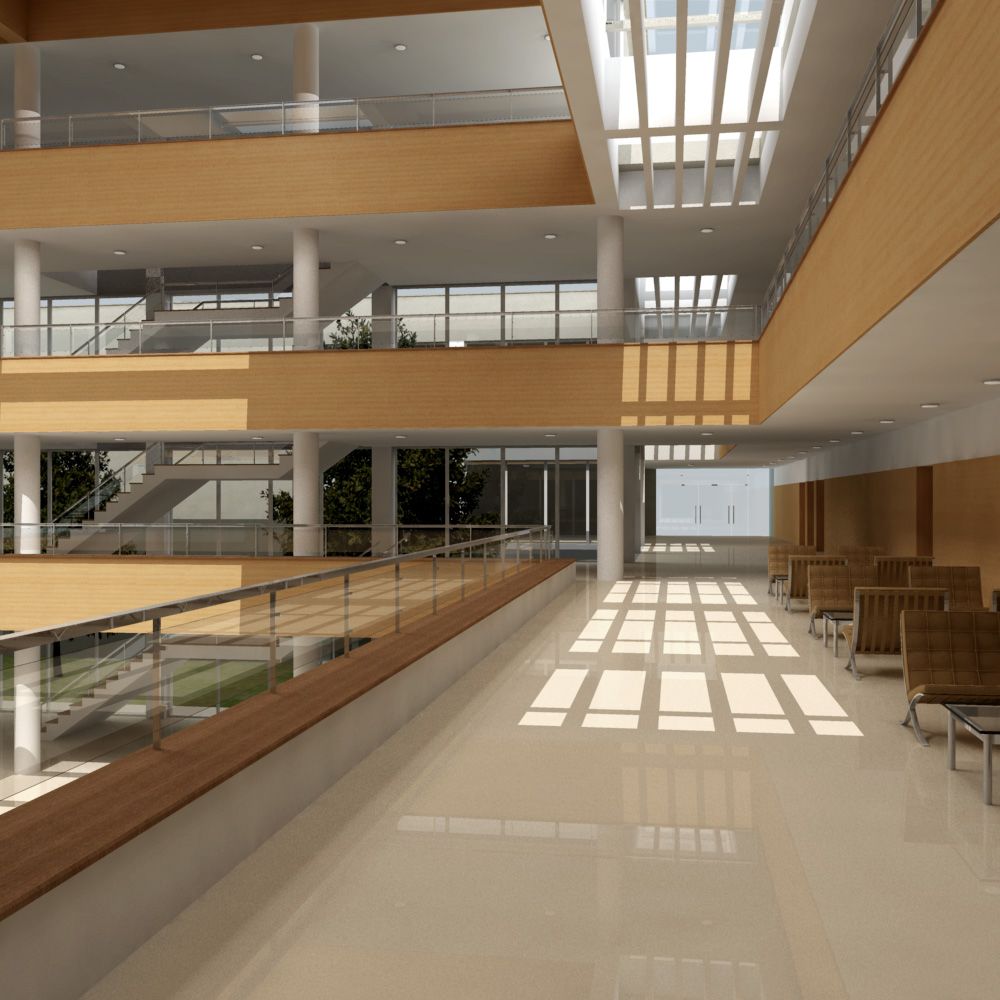

    A ver qué opináis, no están acabados todavía faltan algunos detalles, sobre todo la iluminación hay que retocarla, las infografías son para un amigo que tiene que entregar el proyecto fin de Carrera (ojo no me critiquéis mucho porque no he tenido mucho tiempo y hay que entregarlo el 26 de este mes, junto con los exteriores que solo los tengo modelados).
Nombre: facultad02.jpg
Visitas: 583
Tamaño: 109.4 KB
ID: 3979   Clic en la imagen para ver su versión completa.
Nombre: facultad01.jpg
Visitas: 541
Tamaño: 110.8 KB

    Pues yo lo veo muy realista, la de abajo me pasaría por una fotografía sin problemas.

    Guapas, guapas, guapas de verdad. Iluminación 10, posición de la cámara sobresaliente. Enhorabuena por este trabajo tío.

    Están muy bien sí señor, es Vray ¿no? Podías comentar un poco la iluminación, que has usado y tiempos de render, ya que estamos liados por otro sitio con el tema de Photones e iluminación de interiores, vendría muy bien tu experiencia y método a la hora de afrontar un proyecto así. Saludos y enhorabuena.

    La verdad en la iluminación no me he complicado mucho, tiene dos Vray lights en los lucernarios del edificio con un multiplicador de 0, 5, una luz direccional para simular el sol y por último una omni debajo del edificio con un multiplicador muy bajo y no arroja sombras para iluminar los falsos techos (está luz no arroja sombras para poder sobrepasar todo el modelado, un truco tonto que aprendí en Qbico pero que funciona muy bien) la configuración del render me parece que puse -3 -1 35 y 15. Las luces Vray tienen una atenuación infinita o sea que no decaen.
    Son invisibles y está activada la casilla active with Irradiance Map para acelerar el cálculo del render a costa de alguna pérdida de calidad en las sombras ya que no son verdaderamente de área sino que se adaptan al mapa de irradiancia, eso creo. Él tiempo de render a 1000 por 1000 tardo como unas dos horas en un AMD Dual 2000 con 1 Gb Ram, algo excesivo pero se trata de interiores y muchas reflexiones.

    Te ha faltado decir si has usado Photons o direct en los rebotes secundarios, y el tipo el Color Mapping que le has puesto. Se agradecen los datos, y el tiempo es verdad que es excesivo, y más con un Dual y tampoco es que tengas parámetros de mucha calidad, 35 HSPS no es mucho. ¿cuántas subdivisiones tienen las vraylights?
    Los parámetros Nmr, Clr y Dist como los tienes.
    Y tampoco veo reflexiones con Glossy que es lo que se come el tiempo a puñados, las reflexiones normales no consumen tanto.
    Creo que se podrían bajar los tiempos bastante. Saludos.
