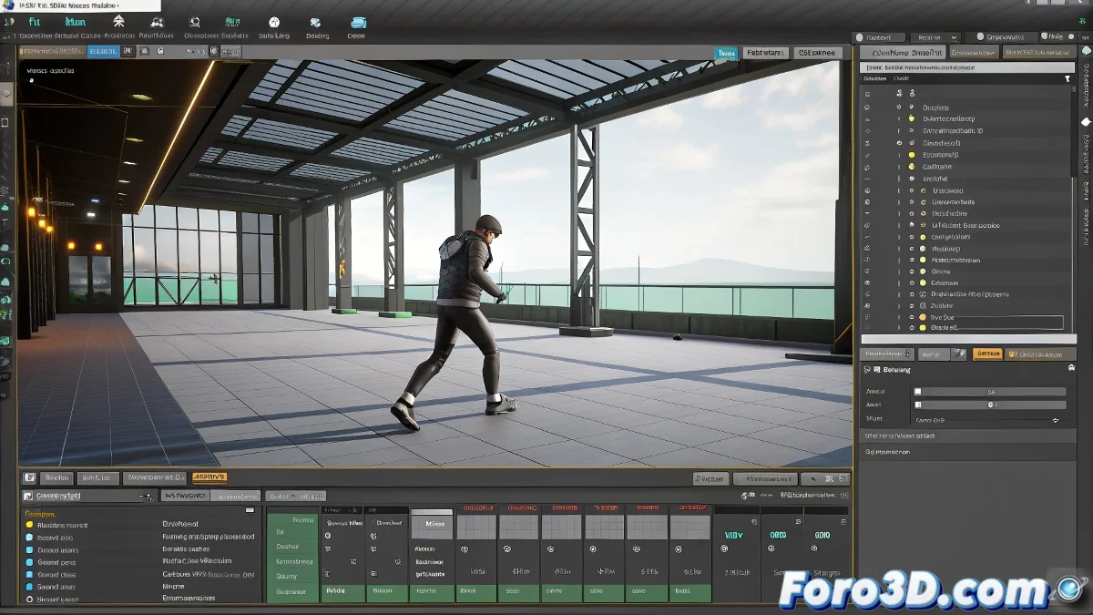

    Tengo un Biped en una escena donde va a interactuar con otros objetos, al importar archivos. Bip al motion mixer el Biped cambia su posición y empieza a moverse.
    Hay alguna forma cargart los. Bip y que el Biped se mueva desde la posición donde lo tengo? O toca cargar los. Bip y después mover al bipd con la opción move all mode? Gracias.

    Cuando importas archivos .bip al Motion Mixer, es común que el Biped pierda su posición original y se mueva a otra ubicación predeterminada, porque esos archivos almacenan animaciones con posiciones absolutas. Esto hace que el personaje “salte” a donde está guardada la animación, no donde tú lo habías colocado en la escena.
    Cómo mantener la posición del Biped al cargar archivos .bip
    La forma más práctica es cargar primero el archivo .bip en Motion Mixer y, luego, usar la opción Move All Mode para trasladar todo el Biped (y su animación) a la posición que deseas en la escena. No hay una forma automática de hacer que el .bip respete la posición inicial del Biped sin moverlo después.
    Otra alternativa es preparar el .bip con una animación que empiece en posición relativa, pero esto suele ser más complejo y depende del modo en que se grabó la animación originalmente.
