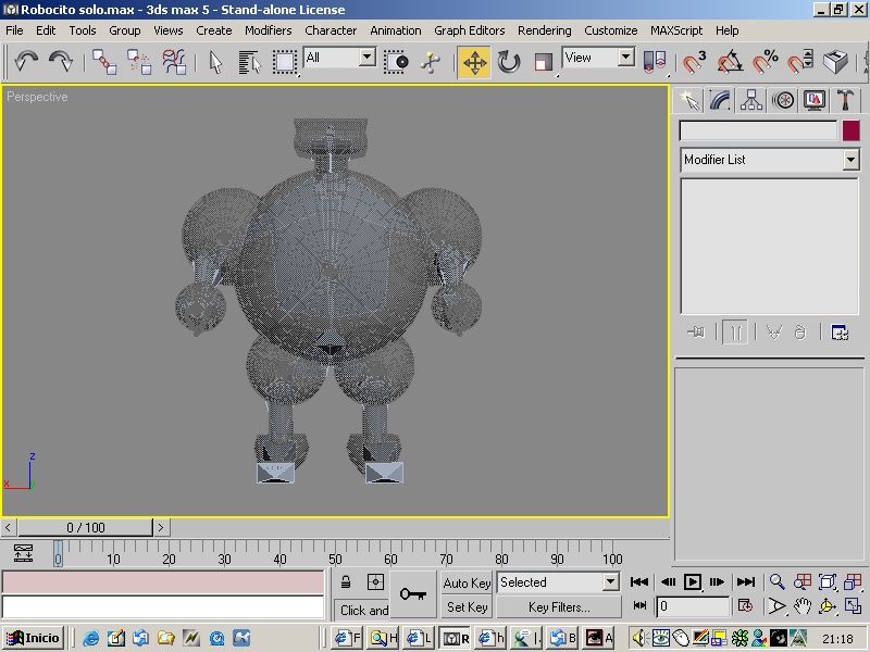

    Voy por la mitad nada más, ya tengo los huesos como me dijiste, pero no veo cómo aplicárselo al modelo. ¿algún tutorial detallado en español de cómo hacerlo?

    Tienes que, añadir a la malla el modificador skin, y allí, verás un botón que dice add Bones. Lo pulsas y seleccione los huesos. Ahora al mover los huesos se moverá la malla. Si hay imperfecciones (tenlo por seguro que las habrá) tienes que pesar la malla, es decir, asignar cada vértice o grupo de vértices de la malla a su correspondiente hueso. Esto es bastante complicado si nunca lo has hecho. Por eso te recomiendo que mires la propia ayuda de 3ds Max, pues ahí viene un tutorial, esto también lo puedes hacer con el modificador Physique (según gustos), y también tienes un tutorial en la ayuda de 3ds Max. Probablemente tengas también cosas. Un saludo.
