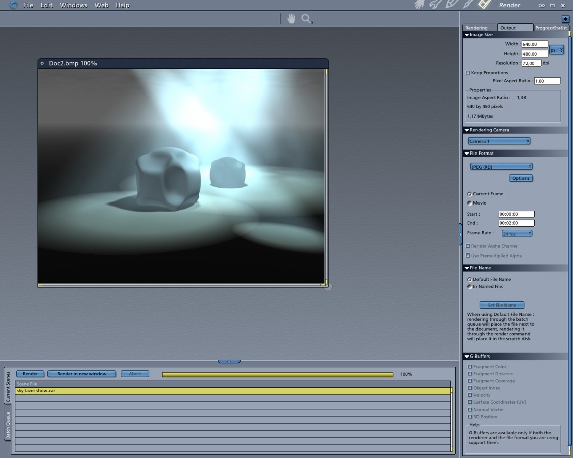

    primera prueba.

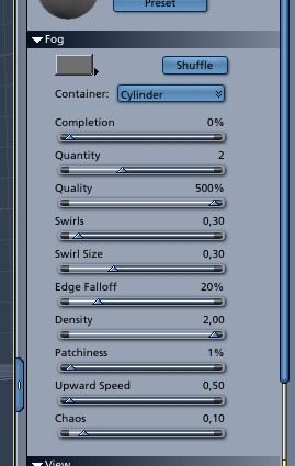

    niebla volumétrica:
    como todo en Carrara, el conseguir este efecto es muy intuitivo y el render es extremadamente rápido.
    Estos son los controles y podéis ver una animación adjunta a este mensaje.
Nombre: settingsfog.jpg
Visitas: 592
Tamaño: 23.8 KB

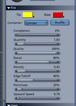

    segunda prueba.
    [size=4]fuego volumétrico:
    en este ejemplo solo esta animado el tiempo (completion) y, aunque se consigue un fuego decente, si lo queremos realista habría dedicarle más tiempo a animar más parámetros y combinar distintos objetos, el fuego del ejemplo adjunto sería para un gran fuego, pero variando los controles, podemos conseguir uno pequeño como, por ejemplo, el de un fósforo (cerilla).
    Estos son los controles y adjunto a este mensaje tenéis un test en avi:
Nombre: settingsfuego.jpg
Visitas: 514
Tamaño: 20.4 KB

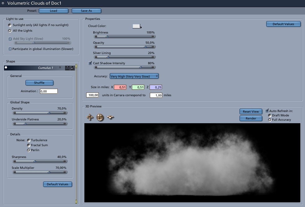

    tercera prueba.
    [size=4]nubes volumétricas:
    [size=2]control total e impresionante realismo, sombras proyectadas y recibidas (que se tienen en cuenta en la GI), transparencia, animación, etc.
    buena velocidad a calidad decente y velocidad muy lenta a alta calidad.
    Esta es la ventana de sus controles, la cual tiene un preview de lo que podemos obtener:
Nombre: settingsnubes.jpg
Visitas: 645
Tamaño: 82.2 KB

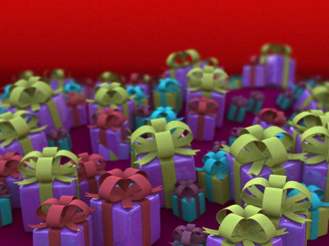

    Bueno, pues yo pongo el tutorial este que está en http://www.eovia3d.net/showthread.php?t=5342. Primera vez que abro el programa, para ver qué tal está. Nunca me lo había planteado, pero no tiene mala pinta. Me parece un poco rara la forma de trabajar, en habitaciones, sin embargo, es bastante fácil, intuitivo, y con este tutorial se ve que tiene de todo (soporta HDRI, general un alfa para la profundidad de campo, tiene varios tipos de luces, soporta AO, GI).
    20 minutos para preparar la escena, y otros 20 de render.

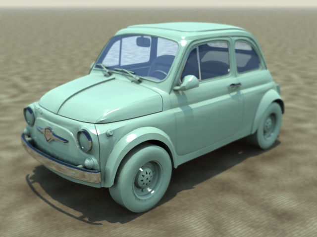

    Muy bien Astuti a ver si entre todos le damos un buen repaso y nos decidimos a comprarlo, porque de momento el único fallo que le he encontrado es que el modelador es bastante flojo, pero por lo demás aun no he visto nada que no me guste y como ya tengo el Hexagon 2.
    Ah, y una cosa que se me había pasado por alto, es que la estabilidad es [size=3]enorme.
    [size=2]llevo casi un mes probando la demo y no se me ha colgado ni una sola vez y esto para mí es importante.
    Bueno ahí va una prueba de render con AO y un poco de Dof de postproducción (Carrara también tiene Dof real por Raytracing).
    El modelo no es mío, es uno de esos gratuitos bajado de la red (las arrugas de la malla venían de serie) y solo tiene 3 materiales el del coche, el de los cristales y el cromado.
Nombre: 600.jpg
Visitas: 547
Tamaño: 71.0 KB
    Última edición por Caronte; 16-05-2006 a las 23:33

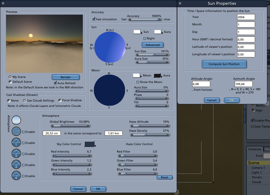

    Bueno, pues cada vez estoy más convencido de comprarme este increíble software. Voy paso a paso viendo y probando las características que lo hacen interesante y lo siguiente que he encontrado es el.
    [size=4]editor de atmósferas.
    me encanta lo altamente configurable que es, porque de lo contrario no me interesaría en absoluto, la cantidad de controles es enorme (lo que veis en este interfaz es solo la quinta parte, me ha gustado también el que se le pueda dar una localización y una fecha/hora y automáticamente te coloco el sol en su sitio correcto, además, todo es animado, así que, podemos pasar de la noche al día de forma realista. Es precioso ver cómo cambian los tonos del cielo en base a la hora del día y a lo nuboso que esté.
    Bueno, aquí tenéis parte del interfaz con su previo que nos muestra lo que vamos a obtener:
Nombre: atmosfera.jpg
Visitas: 605
Tamaño: 106.5 KB

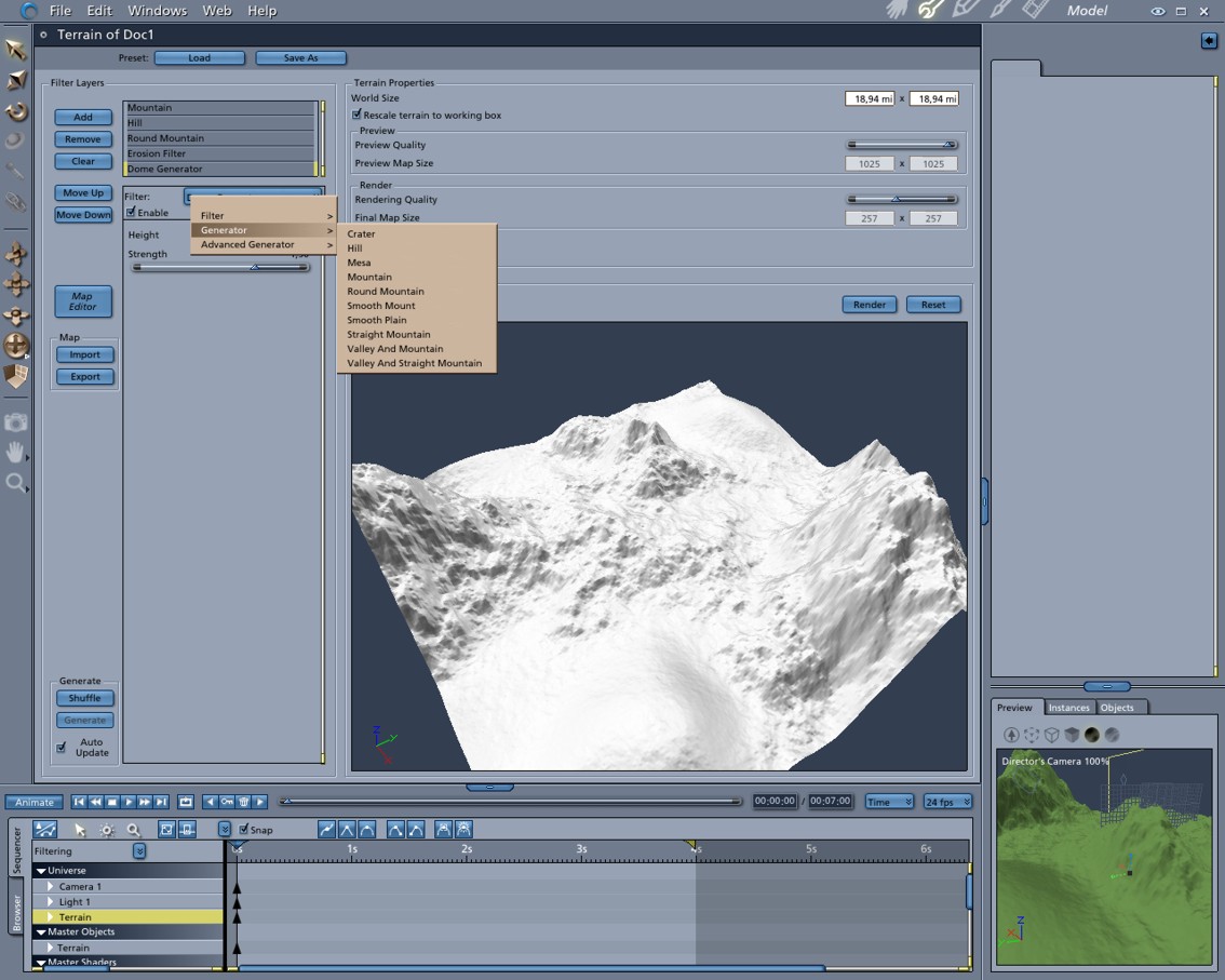

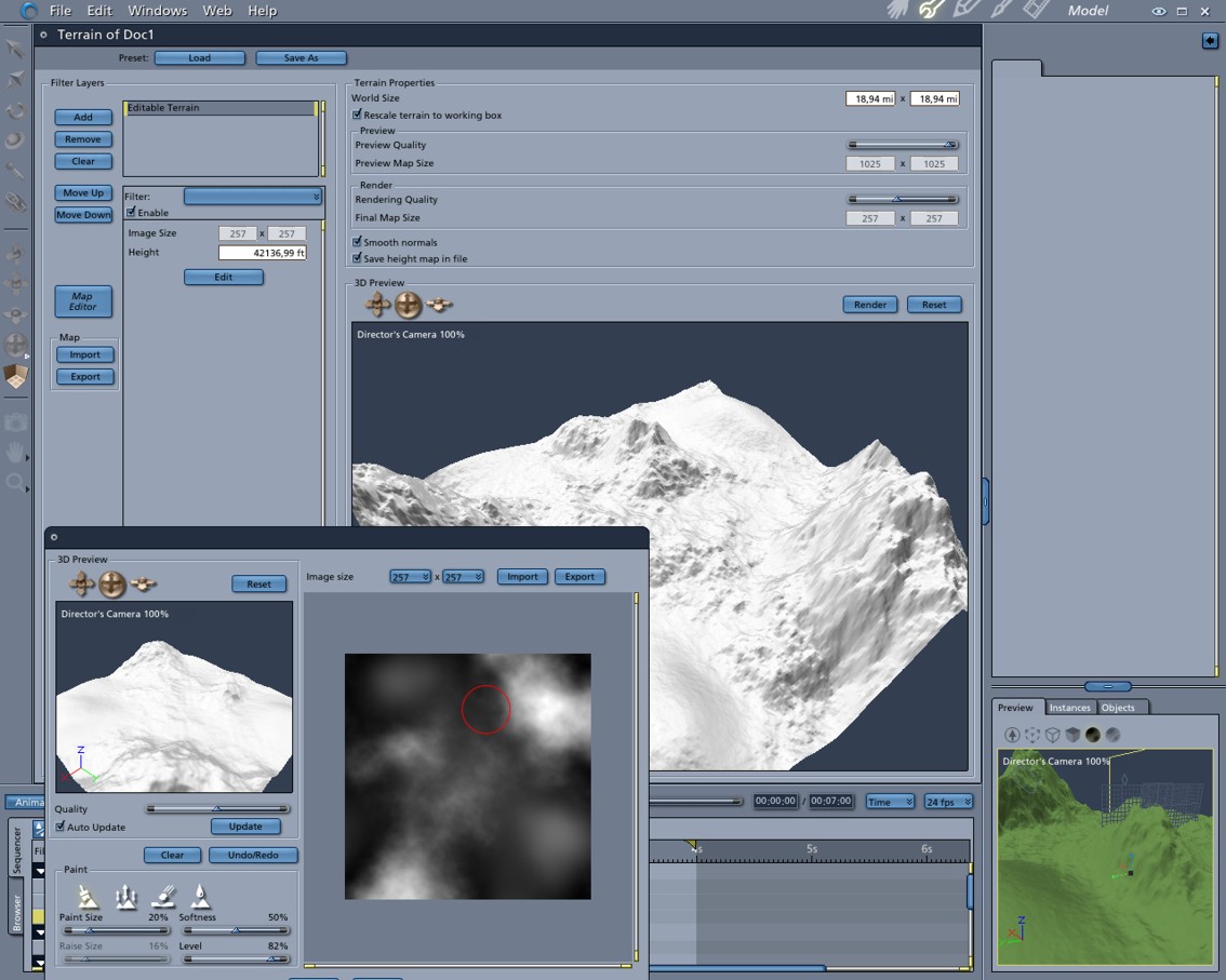

    Yo también sigo haciendo pruebas, pero es que, son tonterías, más de juguetear con el programa que de hacer algo en serio. Además, es que no puedo evitar abrir el programa, y hacer un terreno, y ver cómo queda. A mi eso es que me tiene embobado. Puedes meter lo que quieras, añadir filtros tipo colina, valle, escala de altura, puedes luego editar el mapa de grises a tu gusto, añadir cráteres, y así no hay quien pruebe nada serio.
    Estoy un poco más liado con el hexágono, con algo más decente, para ver si luego lo puedo pasar a Carrara y hacer un renderizado chulo. Si es así, y lo hago antes del 31, me dejo de comeduras de cabeza y me lo compro.
Nombre: terreno1.jpg
Visitas: 257
Tamaño: 178.5 KB
ID: 30592   Clic en la imagen para ver su versión completa.
Nombre: terreno2.jpg
Visitas: 215
Tamaño: 172.4 KB

    Otra cosa. También el jugar con el programa me ha hecho cambiar un poco el chip de trabajo, o de lo que realmente necesito para mí trabajo. Yo uso max, y una de las cosas que me mata de siempre es que es el único programa que uso que no conozco al dedillo. Hay cosas que nunca he tocado, o que no se para que sirveno, de las que uso, tienen tantos parámetros que me paso horas ajustando valores para sacar un render que es tan valido como el que he obtenido 3 horas antes con un número distinto en una casilla cualquiera.
    En Carrara todo es más directo, o intuitivo, o no sé cómo llamarlo. Es muy configurable, pero no tan saturado.
    No sé, a lo mejor es solo impresión mía.
    Os pongo un par de capturas de la ventana de render.
Nombre: render1.jpg
Visitas: 234
Tamaño: 159.1 KB
ID: 30594   Clic en la imagen para ver su versión completa.
Nombre: render2.jpg
Visitas: 204
Tamaño: 153.5 KB

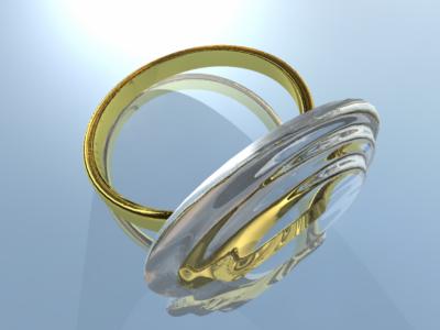

    Una tontería con cristal, para ver el tiempo de render y eso.
Nombre: Doc1.jpg
Visitas: 126
Tamaño: 12.4 KB
