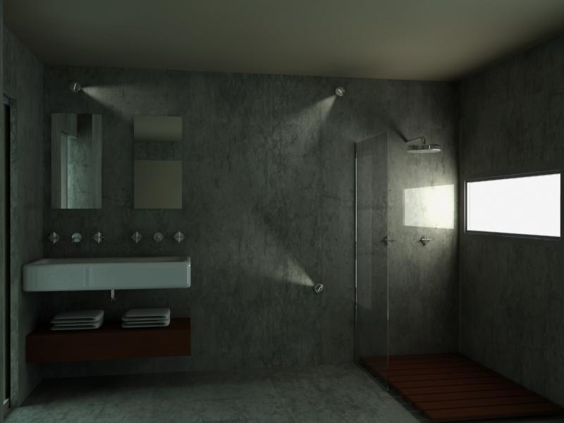

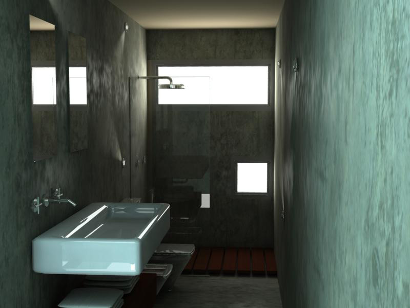

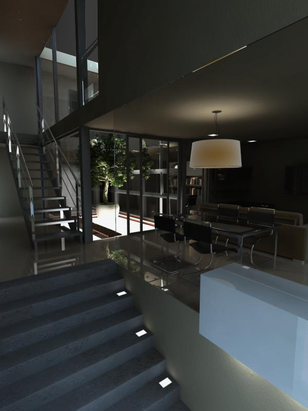

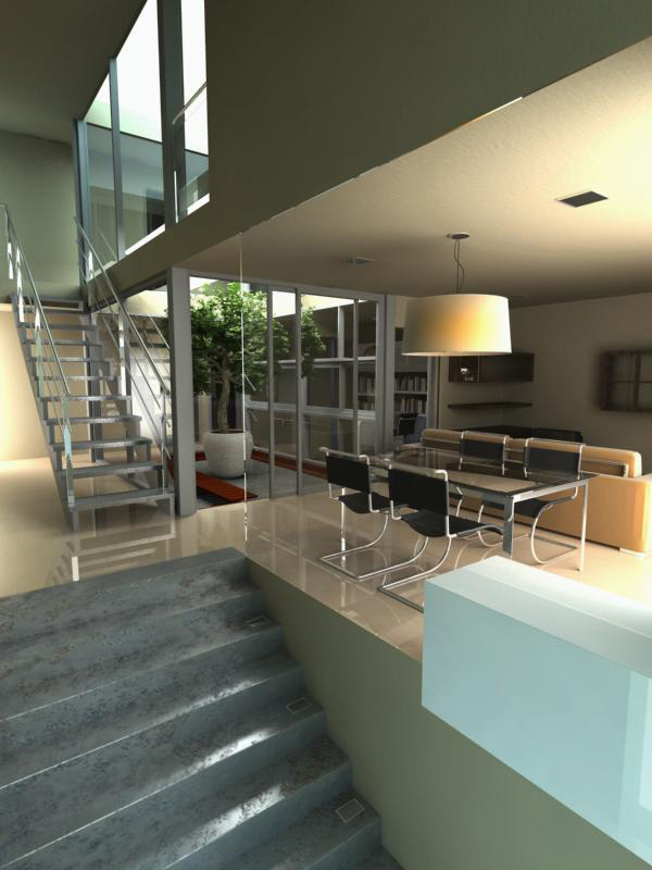

    Que os parece esto?
    Hola a todos. Primer felicitar a todos los que hacéis posible el funcionamiento de esta web. Es cojonuda. Segundo un saludo a todos los que pasáis por aquí y en especial a los que os estáis dejando el alma en esto del 3d (cuanto sudor). Y tercero, aquí os dejo unas imágenes de uno de mis trabajos.
    Adelante con las críticas.

    Increíble. Lo único que le veo es la auto iluminación de la lámpara del salón de la tercera fotografía, está un poco rara. Por lo demás me quito el sombrero.

    Muy buenas, que Color Mapping usas? Porque me parece que es linear, a mi entender el exponential es mejor para interiores.

    Las imágenes son muy buenas, hay nu par de cosas por ahí que no me convencen, pero en general están muy bien. Enhorabuena, y bienvenido.

    Muy buenos trabajos, lo único que no me gusta del todo es la textura de la pared en la segunda imagen, porque en la primera me parece bien como esta.

    Están muy bien, pero las dos del baño son un poco tétricas, ¿no crees?

    Gracias a todos por vuestros comentarios. Me gustaría que me echarais un cable para mejorar algunos aspectos que habéis comentado:
    1. (un anacrono) como hacer una lámpara con una pantalla como esta que se vea iluminada?
    2. (aldola) nos puedes explicar que es linear i exponential en Color Mapping y las diferencias entre uno y otro?
    De nuevo muchas gracias por vuestros comentarios.

    Hola txus. Para que parezca que está encendida, yo le daría al botón derecho encima de la pantalla de la lámpara, propiedades y le asignaría un número de object id. Luego en videopost añadiría un efecto discreto de Glow para ese valor de object id. Le bajaría un poco la opacidad para que se dejara ver un poco más la bombilla encendida. Esta tendría mucha auto iluminación y le aplicaría también el object id y un Glow más destacado.
    Ah y si lo haces con un motor de render que te lo permita, utiliza sombras de RayTrace en esa luz, para que la luz pueda atravesar la pantalla proyectando la textura de opacidad del material del que está hecho, así podrías darle efectos como de tela o dibujos más opacos.
    Bueno, a cuidarse que quiero ver más cosas tuyas por aquí.
