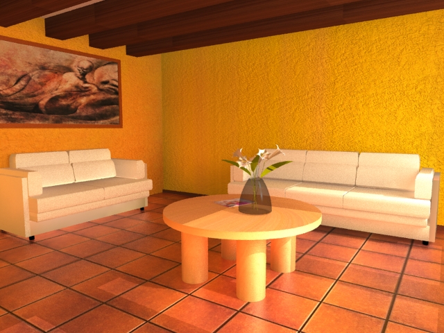

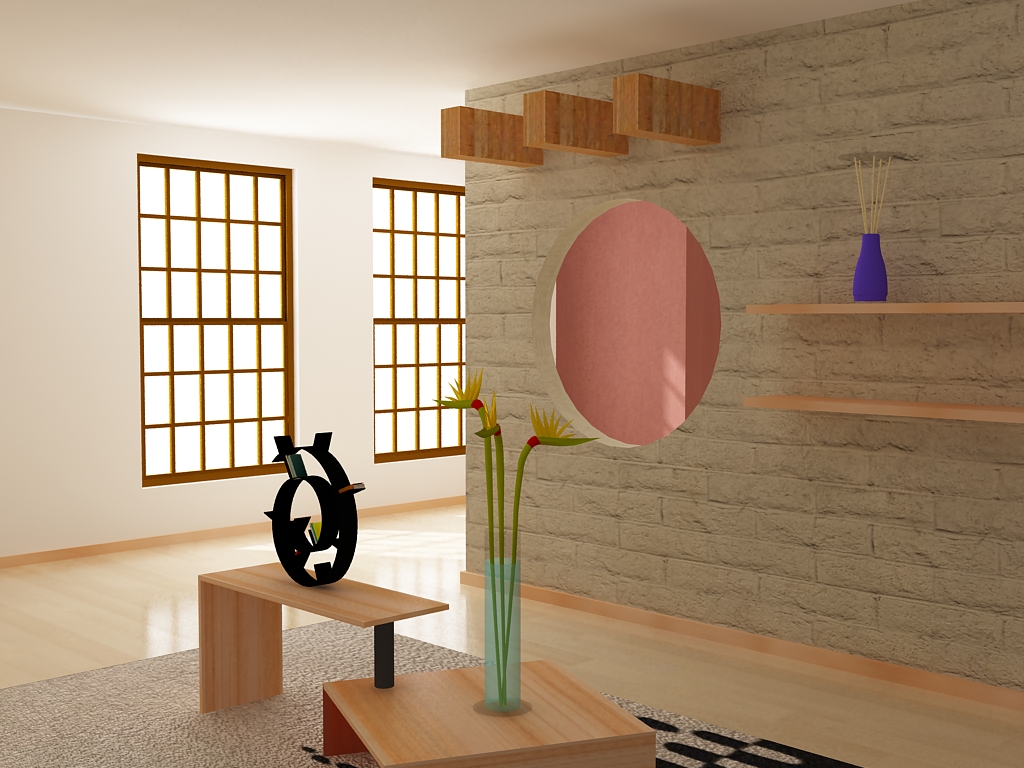

    Soy novato tengo relativamente poco tiempo con 3ds Max y Vray esta es una muestra de lo que he podido hacer en este programa, la composición del espacio es bastante sencilla solo quería saber su opinión acerca de la iluminación y las texturas, saludos desde México.
    Espero sus comentarios.

    Hola, pues déjame decirte de paisano a paisano que vas bien, tienes que trabajar un poco más las texturas porque hay algunas que se ven muy planas, y en cuanto a iluminación no está mal, pero como que hacen falta alghunas sombras no crees. Saludos desde México también.

    Gracias por tu pronta respuesta intentaré mejorar las observaciones que me haces. Slu2 pasa.

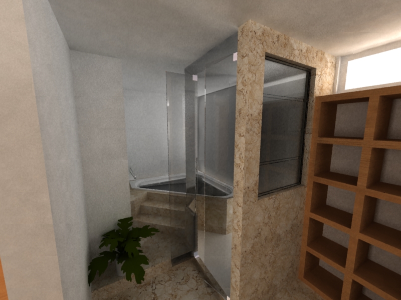

    Ok, a ver qué te parece este render es todavía una preliminar y estoy trabajando en algunos detalles, pero checala. Saludos.

    Se ve bien, solo un poco obscura y supongo te falta aplicar textura a algunos muros. Saludos.

    Así es, pero pronto te mostrare como quedo. Saludos gracias.

    En respuesta a Benito, fíjate los artefactos o fuga de luz en el techo se ajustan bajando los rates del irradiance mínimo y máximo para lugares en que la luz ni texturas varíen demasiado -3 -1 a esa resolución creo iría bien, todo depende y creo que tienes los secondary bounces un poco altos (imagino). Hacete amigo del glossiness y los bumps, vas bien seguro que vas a sacar buena iluminación.
    Catfed, eso con más luz de ambiente va a quedar bueno adhiero a Benito en ese comentario. Saludos.
