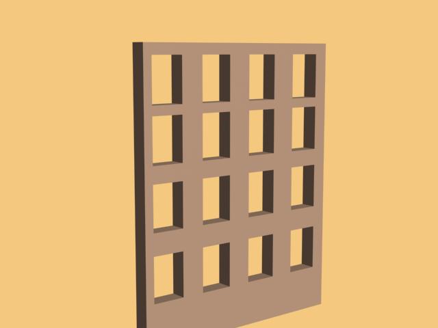

    Yo lo hago a lo bruto, que para eso pagan. Anda que no me mola el biselado y el detalle, más que aún tonto. Y si luego enguarras el biselado con texturas, te cagas.

    Ballo, no me seas julai, tío, que no vas a poner suavizamalla, así que, no es necesario que todas las caras sean cuadradas.

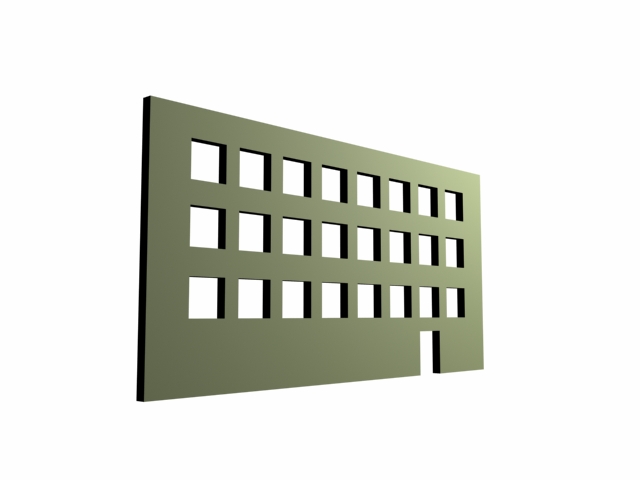

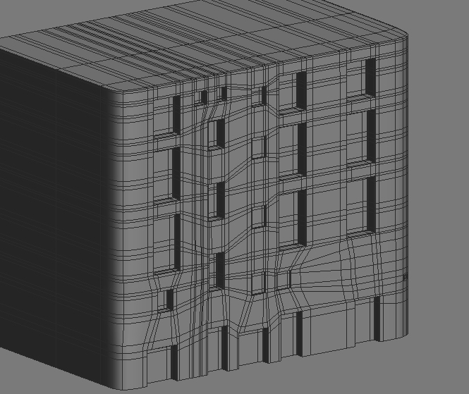

    Pues iba a machacar un muro para que me quedase mal con booleanas para mostrar lo del autosmooth de caras, y ha salido sin fallos. ¿Qué diablos hacéis para que os queden mal las booleanas?
    He hecho un box por copia clonado, atachadas en tres hileras de ventanas, y la puerta suelta.
    Una booleana por piso, convertir a editable Mesh, siguiente bolleana y así hasta el final.

  43. #43
    10,774
    Presentacion max 8 valencia
    Vaya como están los ánimos. Yo si meto MeshSmooth, porque se requiere para este edificio. Los cantos rectos está bien en vistas lejanas, pero este edificio está en un primer plano.
    Aparte que no hay nada recto en la naturaleza. Saludos.

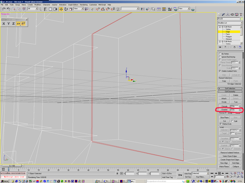

    Puedes achaflanar las aristas de vano del muro.

    Oppss, pero si se da un autosmooth de caras tiene que ser antes de hacer los chaflanes, luego le pongo un editmesh, y sobre ese segundo editmesh ya hago los chaflanes y si es necesario hadgo otro autosmooth de caras.

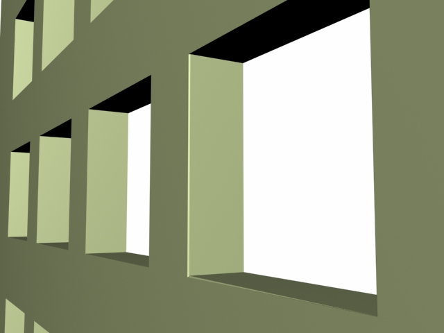

    Diez caracteres.

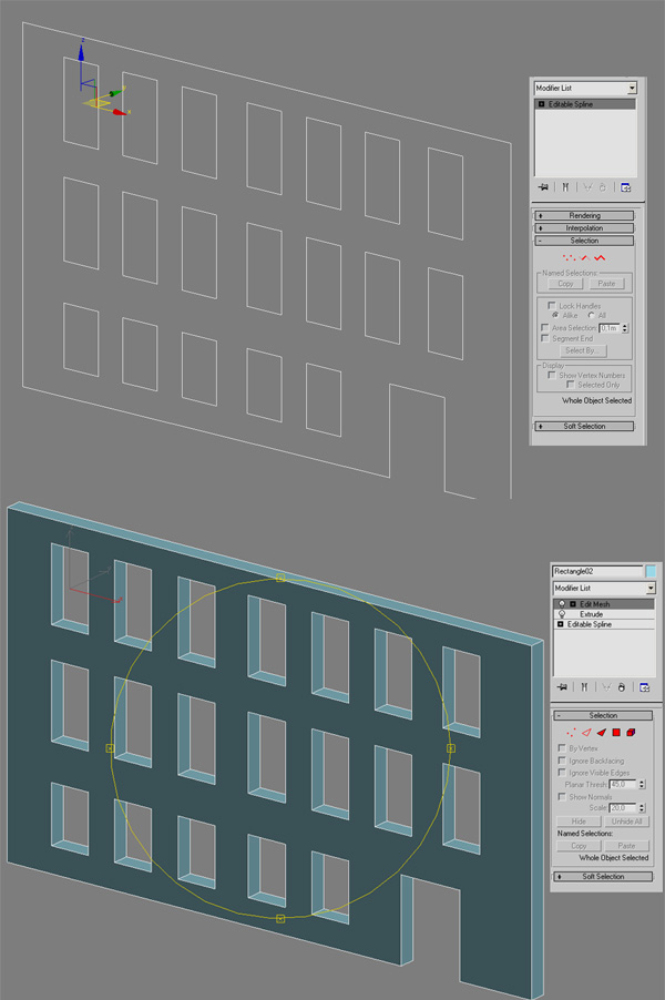

    Simple curiosidad. Estáis hablando de una forma como esta? (la del attachment). No sé si las booleanas son necesarias para hacer ventanas o biseles en las ventanas o cualquier agujero con ribetes.
    La forma base sigue el método de cualquier otra forma posterior.
    Cada ventana es un rectángulo. El muro exterior es otro rectángulo.
    El muro, por ejemplo, se humilde en Spline editable, se ata a cada una de las ventanas y se aplica un modificador extruir con un valor de 15. Total menos de 10 sg y la malla no puede ser más limpia y sencilla.
    (Si las ventanas se agrupan primero, basta con un solo attach y nos ahorramos 7 de los 10 sg invertidos).
    Si no estabais hablando de eso no he dicho nada, solo trataba de simplificar. Saludos.
