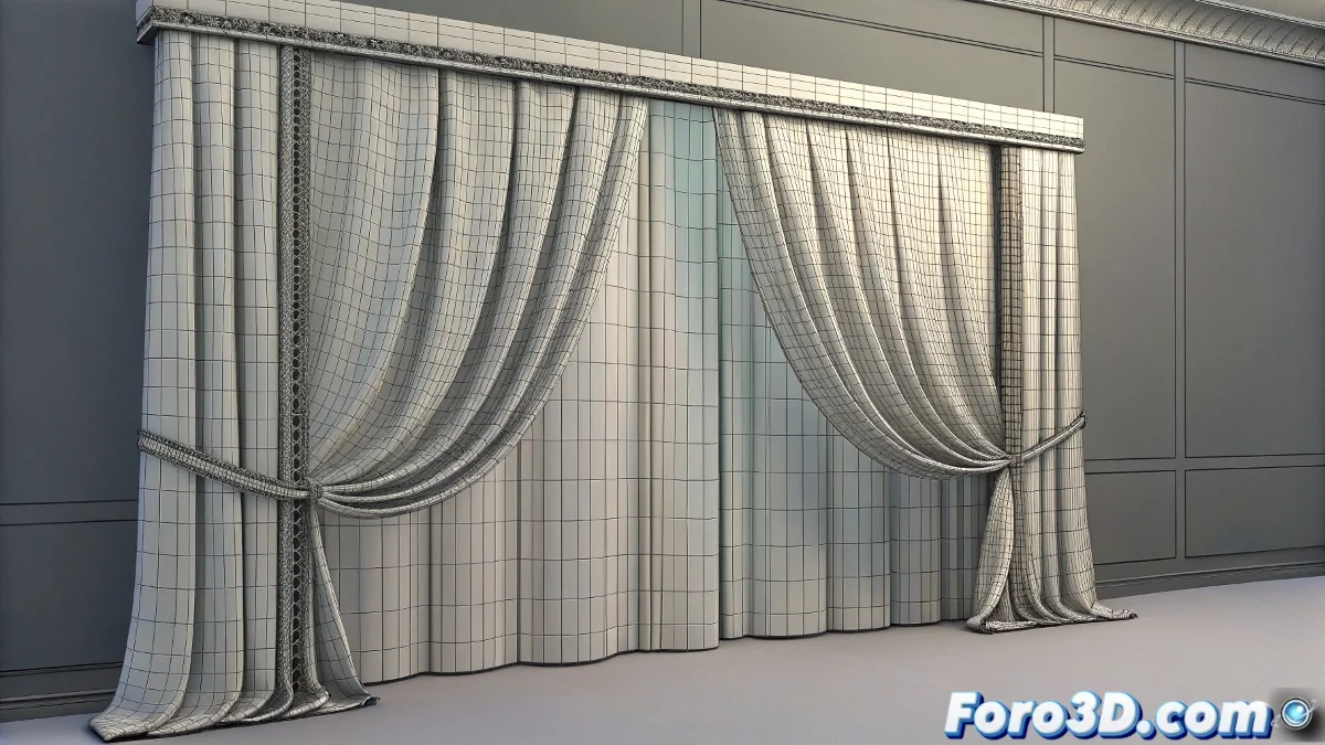

    ¿Alguien sabe cómo texturizar una cortina en Vray? Lo estoy intentando, pero no consigo nada que me guste, he mirado en algún tutorial de Vray, pero no sé.
    Ayuda. Gracias.

    Para texturizar cortinas en Vray dentro de 3ds Max, lo importante es simular tanto el color y patrón de la tela como las propiedades de reflexión y transparencia que le dan realismo. Dependiendo del tipo de cortina, puedes necesitar materiales translúcidos o semi-opacos, y añadir mapas de bump o normal para las arrugas y pliegues.
    Un enfoque común es usar un VrayMtl con color base y un mapa de opacidad si quieres que la luz pase suavemente a través de la tela. Ajusta la reflexión para que no sea demasiado brillante y controla la rugosidad para que las zonas de luz se vean difusas, simulando la textura de la tela. Si quieres más detalle, aplica un mapa de bump o normal con un patrón de tejido o arrugas suaves. Con estas configuraciones, la cortina se verá más realista al renderizar, con la caída de la tela y la interacción con la luz bien representadas.
