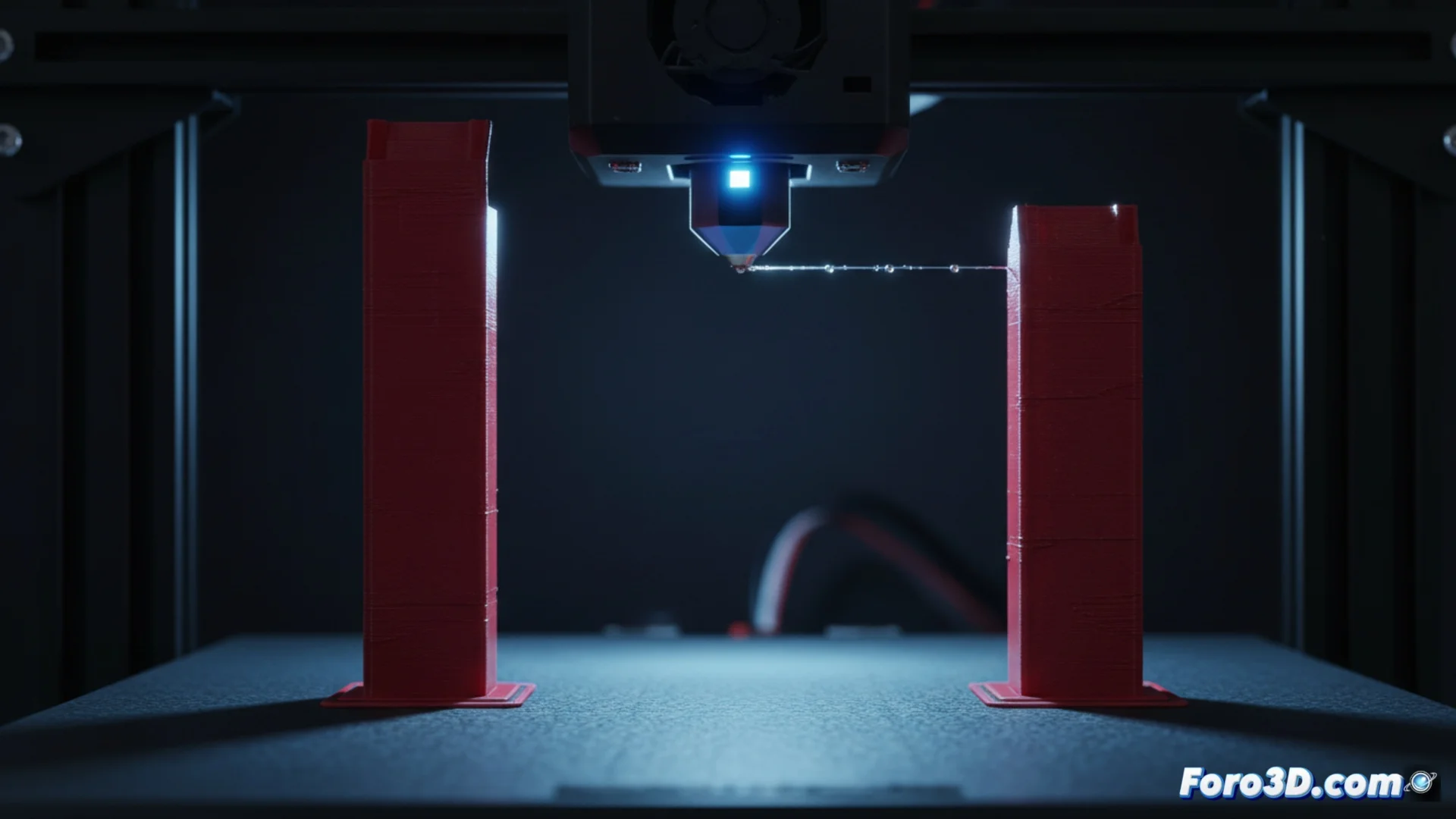

El problema de hilos finos de filamento que aparecen entre las partes de una pieza impresa se conoce como stringing o oozing. Esto ocurre cuando el filamento fundido se filtra por la boquilla durante los movimientos de viaje, es decir, cuando la impresora se desplaza de un punto a otro sin extruir. Para evitarlo, es necesario ajustar los parámetros de retracción en el software de laminado.
Ajustar la retracción para controlar el filamento
La solución principal consiste en aumentar la longitud y la velocidad de retracción. La retracción es el proceso en el que el extrusor tira hacia atrás una pequeña cantidad de filamento para crear una presión negativa en la cámara fundida. Esto impide que el material fluya por gravedad o por presión residual. Al incrementar la distancia que se retrae, se logra un mayor efecto de succión. Al aumentar la velocidad a la que se realiza este movimiento, se reduce el tiempo durante el cual el material puede rezumar. Estos ajustes se traducen en comandos G-Code como G10 (retraer) y G11 (desretraer), o en movimientos con valores negativos en el eje E del extrusor.
Otros parámetros que influyen en el resultado
Aunque la retracción es clave, otros ajustes también ayudan a minimizar este defecto. Una temperatura de extrusión excesiva hace que el filamento sea más fluido y propenso a gotear, por lo que reducirla unos grados puede ser efectivo. Incrementar la velocidad de los movimientos de viaje reduce el tiempo que la boquilla pasa sobre espacios vacíos, dando menos oportunidad al material para rezumar. Algunos laminadores permiten activar un ajuste de retracción en combing o z-hop, que levanta ligeramente el cabezal al viajar, evitando que la boquilla roce con la pieza.
A veces, el problema persiste incluso con ajustes óptimos, lo que puede indicar que el filamento ha absorbido humedad y necesita secarse. Es una situación frustrante donde la impresora parece dedicarse más a tejer telarañas de plástico que a construir el modelo deseado.
