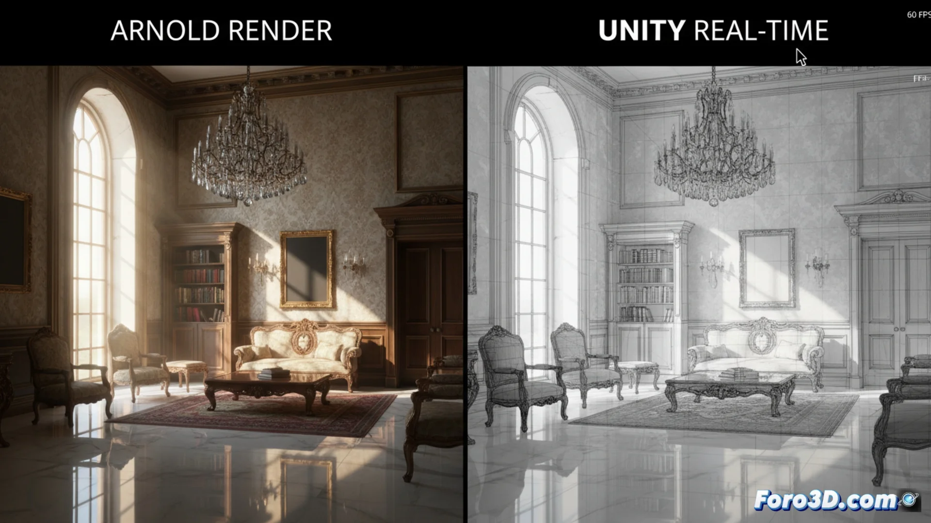

Arnold Render y Unity procesan escenas complejas de forma distinta
Arnold Render es un motor de trazado de rayos que se integra en aplicaciones como Maya o Houdini. Se enfoca en simular la luz física con precisión, lo que permite crear imágenes fotorrealistas. Manejar geometría densa, muchos polígonos y texturas de alta resolución es su punto fuerte, aunque requiere tiempo para calcular. Unity, en cambio, es un motor en tiempo real diseñado para videojuegos y experiencias interactivas. Prioriza mantener una velocidad de cuadros alta, por lo que usa técnicas como mapas de luz horneados y reflejos de pantalla. Para escenas complejas, Unity depende más de que el artista optimice los activos y use sistemas de nivel de detalle.
El enfoque en iluminación y materiales difiere
Arnold calcula la luz de manera global, lo que significa que la iluminación indirecta, las sombras suaves y las refracciones son resultados naturales del proceso. Los materiales se basan en modelos físicos. Unity usa un sistema híbrido; puede usar trazado de rayos en tiempo real de forma limitada, pero combina muchas soluciones aproximadas. Los shaders en Unity son altamente programables, lo que permite crear efectos visuales únicos, pero lograr un realismo comparable a Arnold exige más trabajo de ajuste y a menudo sacrifica rendimiento.
El flujo de trabajo y el destino final son claves
Se elige Arnold cuando el objetivo es una imagen o secuencia de alta calidad para cine o publicidad, donde el tiempo de render por fotograma no es un problema inmediato. Se integra en pipelines de estudio establecidas. Unity se selecciona para proyectos interactivos, realidad virtual o videojuegos, donde es crucial que la escena se renderice a 60 cuadros por segundo o más. Su ecosistema facilita prototipar rápido y probar la escena en la plataforma destino. La complejidad en Unity se gestiona dividiendo la escena y optimizando activamente.
