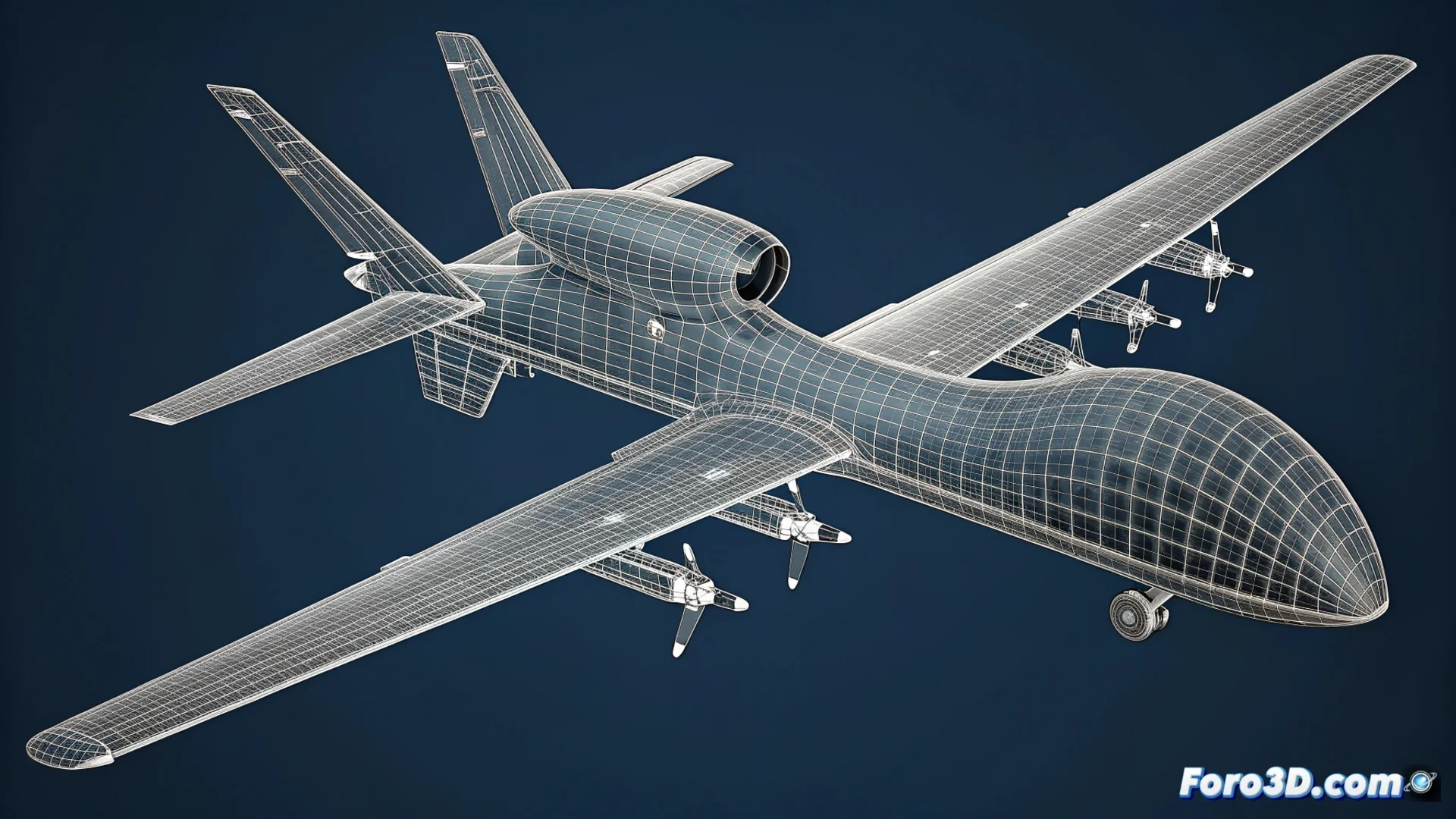

    Bueno, aquí otro avance. Esta vez del modelado de la plataforma modelado con XSI. Ahora comenzaremos con la animación en Houdini y a modelar el entorno.
    Creo que no texturizaremos hasta terminado el trabajo de partículas y dinámicas, de todos modos aún no hemos hablado sobre la texturización. Saludos.
