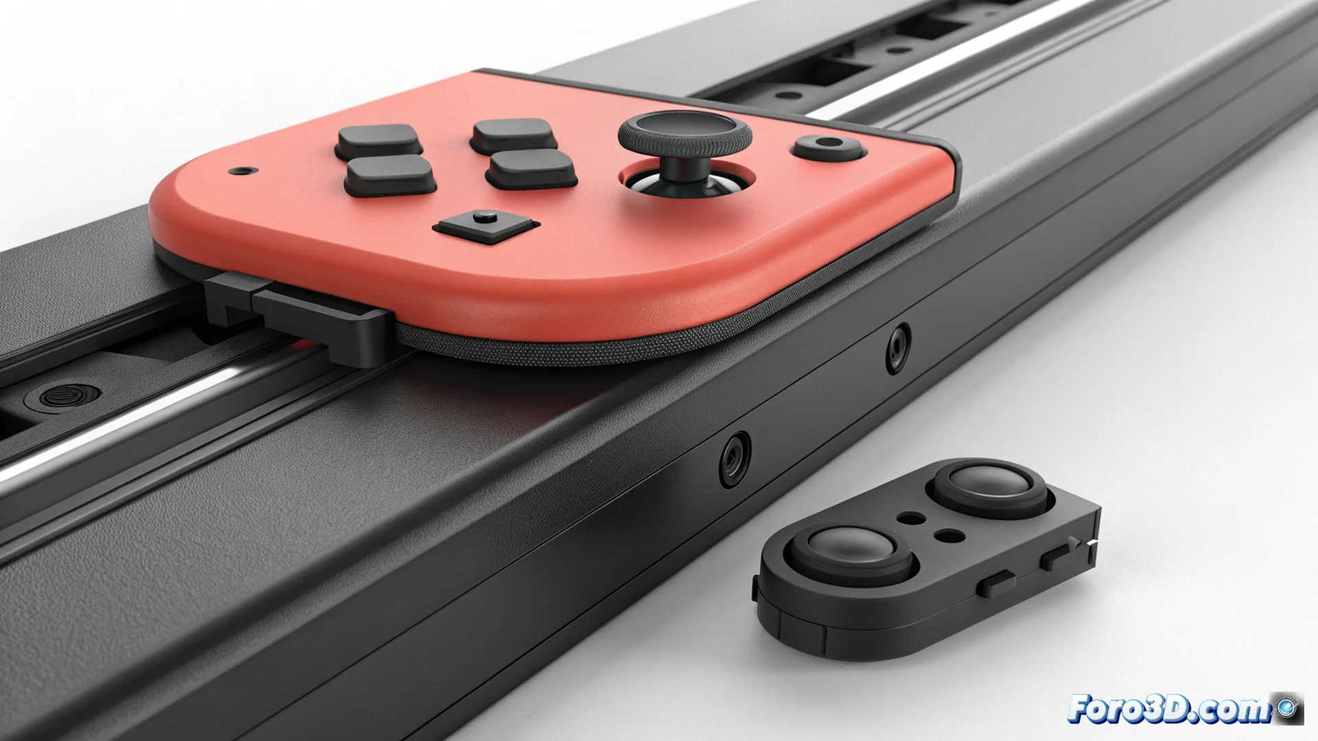

El mecanismo de anclaje del Joy-Con se desgasta con el uso
El mecanismo que fija los mandos Joy-Con a la consola Nintendo Switch puede fallar tras un uso prolongado. Este problema afecta tanto al modelo original como a la versión OLED. La pequeña pestaña de plástico que actúa como seguro se desgasta, lo que impide que el mando quede completamente bloqueado en el riel. Como resultado, el Joy-Con se mueve con facilidad y puede desprenderse de la consola sin que el usuario presione el botón de liberación. Esto sucede porque la lengüeta desgastada ya no encaja de forma segura en la ranura del mando.
Identificar el desgaste en la pestaña de bloqueo
Para confirmar que este es el problema, se puede inspeccionar la pestaña de plástico situada en la parte inferior del riel de la consola. Esta pieza, de color negro, es la responsable de bloquear el mando. Con el tiempo, su borde se redondea y pierde el perfil cuadrado que necesita para sujetar. También se puede comprobar el estado del riel del propio Joy-Con, ya que el desgaste puede darse en ambas partes. Si el mando se desliza hacia arriba con una ligera presión o se suelta al agitar la consola, el fallo está presente.
Soluciones para reparar el anclaje flojo
Existen varias formas de abordar esta avería. La opción más directa es contactar con el servicio técnico de Nintendo, especialmente si la consola está en garantía. Para quienes prefieran una solución propia, se venden kits de reparación que incluyen piezas de repuesto para el riel. Sustituir la pestaña desgastada requiere abrir la consola y manipular componentes pequeños. Otra alternativa temporal es colocar una lámina delgada de material, como un trozo de cinta aislante, en el interior del riel del Joy-Con para aumentar la fricción y compensar el desgaste. Esto no es una reparación permanente, pero puede devolver algo de sujeción.
