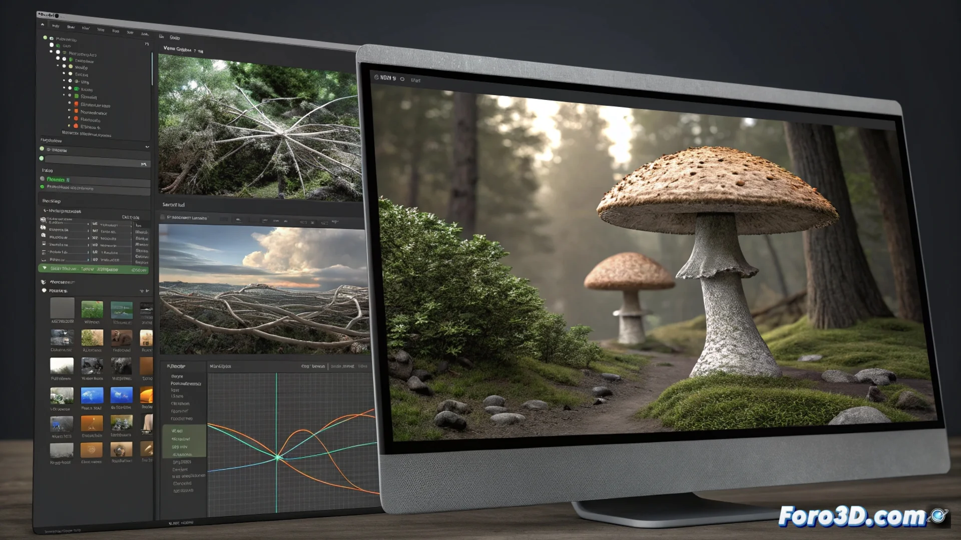

Meshroom automatiza el flujo de trabajo de fotogrametría
Meshroom es un programa que procesa imágenes para generar modelos 3D. Este software de código abierto implementa un flujo de trabajo gráfico que automatiza los pasos clave de la fotogrametría. El usuario solo necesita arrastrar y soltar sus fotografías en la interfaz para iniciar el proceso. La aplicación se encarga de alinear las cámaras, reconstruir la geometría densa y texturizar el modelo resultante.
El nodo graph representa cada etapa del proceso
La canalización de fotogrametría se visualiza como un grafo de nodos. Cada nodo representa una etapa específica, como StructureFromMotion para alinear las cámaras o Texturing para aplicar las texturas. El usuario puede revisar y, si lo desea, ajustar los parámetros de cada nodo. Este sistema permite entender y controlar el flujo sin necesidad de escribir código. Los datos intermedios se almacenan en una carpeta de proyecto, lo que facilita reanudar el trabajo o modificar un paso concreto.
El software depende de la potencia de la GPU para procesar
Meshroom usa el framework AliceVision y requiere una tarjeta gráfica compatible con CUDA para funcionar con eficacia. La reconstrucción densa y el texturizado son etapas que consumen muchos recursos y se benefician de una GPU potente. El tiempo que tarda en completar un proyecto varía según la cantidad de fotografías y la complejidad del objeto escaneado. Es un programa gratuito, disponible para Windows y Linux, que democratiza el acceso a técnicas de reconstrucción 3D profesionales.
