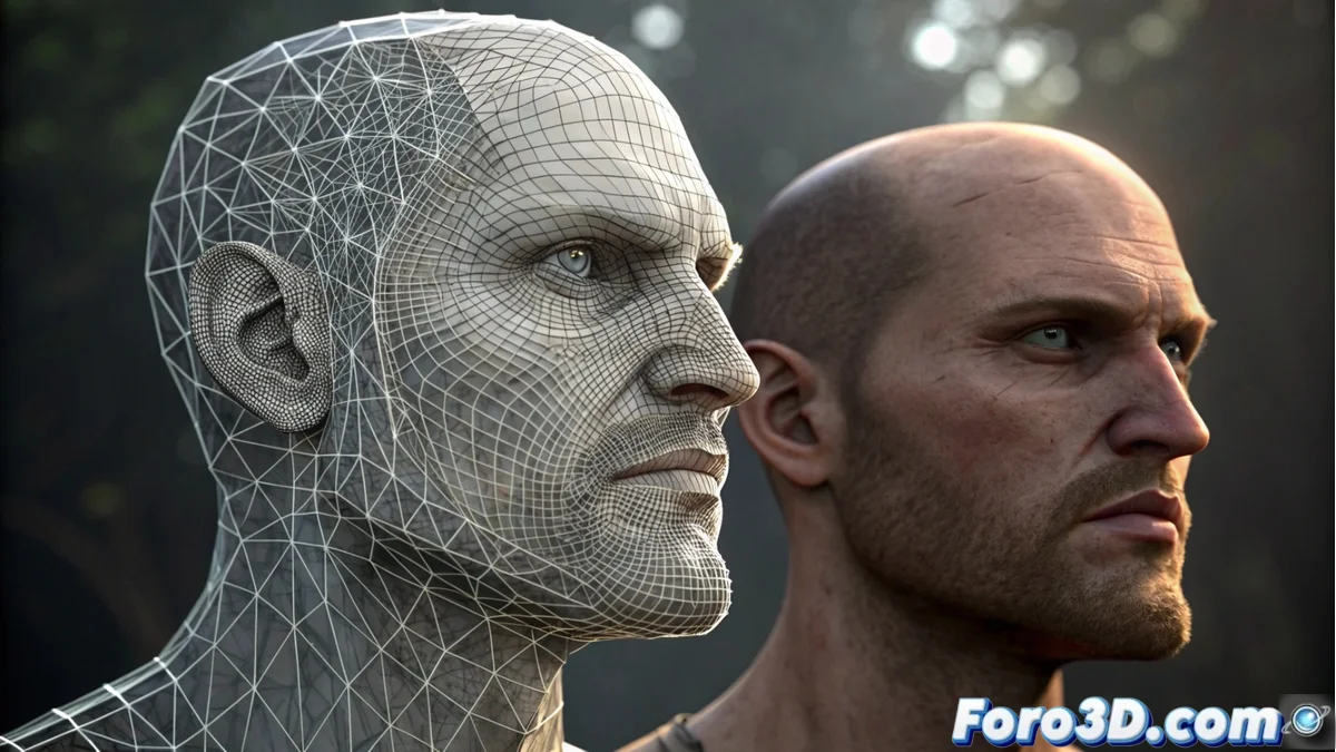

El quad remeshing es un proceso que reorganiza la topología de una malla 3D. Toma una geometría compleja, como la de una escultura digital o un modelo de fotogrametría, y la transforma en una malla limpia compuesta solo por polígonos de cuatro lados. Este proceso suele ejecutarse mediante algoritmos especializados que analizan la forma y la curvatura del modelo original. El resultado es una malla que facilita mucho el trabajo posterior.
