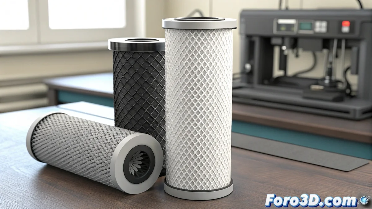

El código de error HMS_0A00-0100-0001-0004 en las impresoras Bamboo indica que el sistema ha detectado un problema con el filtro de carbón activado para compuestos orgánicos volátiles. Este mensaje aparece cuando el sensor interno de control de aire, si la impresora está equipada con él, determina que el filtro ha alcanzado su límite de capacidad o no está presente en su ubicación. No se trata de un fallo crítico que detenga la impresión de inmediato, pero es una advertencia de mantenimiento importante para garantizar la correcta filtración del aire en el entorno de trabajo.
Procedimiento para reemplazar el filtro
Lo primero que debes hacer es apagar la impresora y desconectarla de la corriente eléctrica para mayor seguridad. Localiza el compartimento del filtro de carbón activado, que suele estar en la parte posterior o inferior de la máquina según el modelo. Retira con cuidado el filtro gastado y comprueba su estado; si está visiblemente saturado o es el original y ha pasado mucho tiempo, confirma que necesita sustitución. Inserta el nuevo filtro de repuesto oficial Bamboo, asegurándote de que encaja correctamente y sin forzar, y cierra el compartimento. Al encender de nuevo la impresora, el error debería desaparecer automáticamente tras el chequeo inicial.
