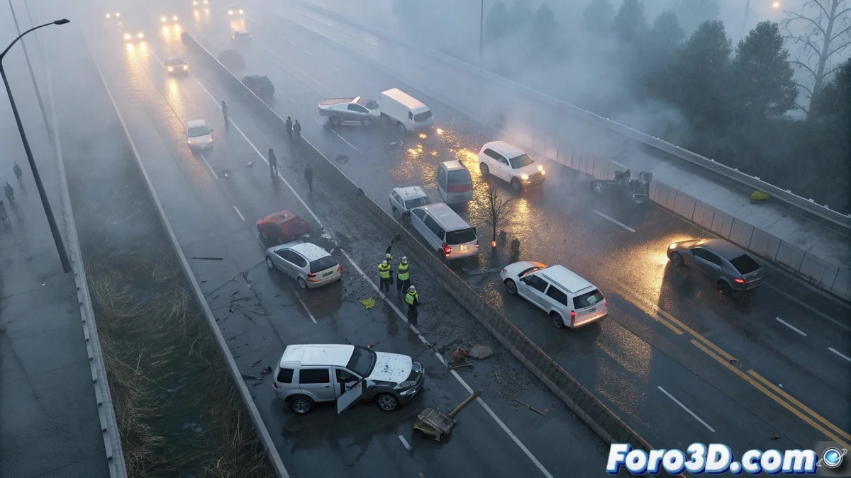

Reconstrucción forense de una colisión múltiple en la A-6 mediante tecnología 3D
La densa niebla en la autovía A-6 genera condiciones de visibilidad crítica que desencadenan una colisión en cadena involucrando más de cincuenta vehículos. Los equipos de investigación acuden inmediatamente al lugar para implementar un pipeline forense tridimensional que capture la escena completa. Utilizando escáneres láser FARO y fotogrametría con Agisoft Metashape, documentan meticulosamente la posición final de cada automóvil, los patrones de daño estructural y las huellas de frenada sobre el asfalto. Esta documentación digital precisa servirá como base fundamental para el análisis posterior de la dinámica del accidente.
