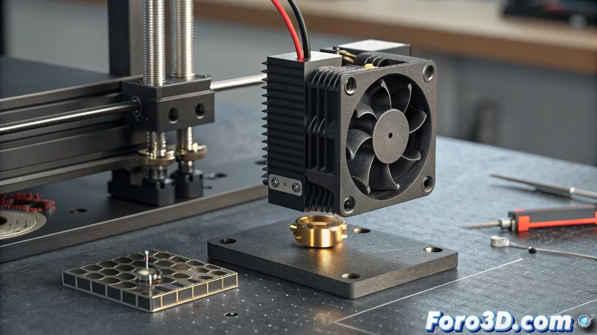

Cuando tu impresora Bamboo muestra el código HMS_0300-0A00-0001-0003, indica que el sistema ha detectado una velocidad de ventilación del hotend fuera de los parámetros normales. Este problema generalmente surge por obstrucciones mecánicas o fallos en el controlador del ventilador, lo que puede afectar directamente la capacidad de disipación de calor durante la impresión.
Verificación física del ventilador
Primero, desconecta la impresora y revisa visualmente el ventilador del hotend buscando acumulación de polvo o cables sueltos que puedan interferir con las aspas. Gira manualmente el ventilador para confirmar que rota libremente sin resistencias anormales, ya que cualquier obstrucción física puede alterar su velocidad de funcionamiento y activar el código de error.
Diagnóstico del controlador y conexiones
Si el ventilador gira libremente, comprueba las conexiones eléctricas en la placa base y el controlador. Un multímetro te ayudará a verificar si el voltaje de salida coincide con las especificaciones del fabricante. En caso de fluctuaciones o ausencia de energía, podría ser necesario reemplazar el controlador del ventilador o revisar la configuración del firmware para asegurar que los parámetros de velocidad estén correctamente calibrados.
A veces el ventilador parece tener vida propia, acelerando y frenando como si estuviera en una montaña rusa térmica en lugar de enfriando nuestro preciado hotend.
