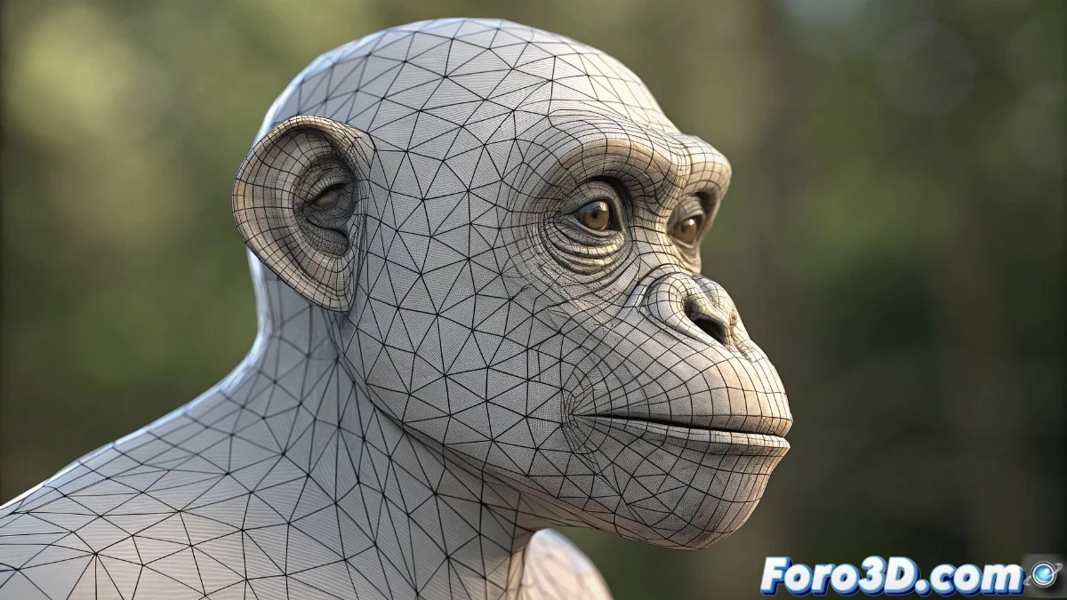

El modificador Mesh Deform en Blender 5 permite deformar mallas complejas utilizando una jaula externa de baja resolución como control. Este enfoque resulta especialmente útil para animaciones donde se necesita manipular geometría detallada sin trabajar directamente con todos sus vértices. La jaula actúa como una estructura simplificada que transmite sus deformaciones a la malla principal, optimizando el flujo de trabajo y mejorando el rendimiento durante la edición.
Configuración básica del modificador
Para utilizar el modificador Mesh Deform, primero se selecciona la malla que se desea deformar y se añade el modificador desde el panel de propiedades. Luego, se asigna la jaula externa en el campo correspondiente, asegurándose de que ambas mallas estén correctamente alineadas en el espacio 3D. Es fundamental que la jaula englobe completamente la malla objetivo para que las deformaciones se apliquen de manera uniforme y precisa en todas las áreas.
Proceso de vinculación y ajustes
Una vez asignada la jaula, se procede a vincular los vértices mediante el botón Bind, lo que calcula la relación entre la malla original y la jaula. Después del vinculado, cualquier transformación aplicada a la jaula se reflejará automáticamente en la malla deformada. Se pueden ajustar parámetros como la precisión del vinculado y el uso de grupos de vértices para controlar zonas específicas, permitiendo deformaciones localizadas y un mayor control artístico sobre el resultado final.
