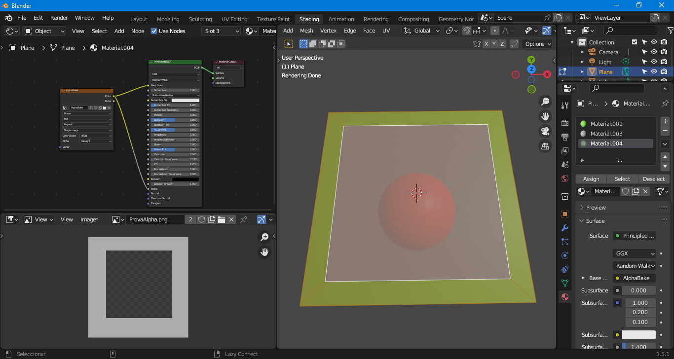

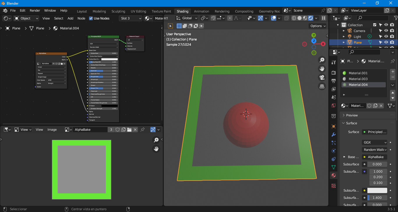

    He estado haciendo pruebas por mi cuenta y he encontrado una manera mas simple, o eso me parece a mi
    Uso el color negro o gris, segun el grado de transparencia que deseo, para controlar el canal Alpha del Principled. Es decir creo un material negro o gris para los vidrios y le marco el alfa del color a 0. Otro material de otro color para los marcos de las ventanas o del resto del objeto
    Bakeo los materiales con la opción Diffuse y creo un material para todo el objeto con la imagen bakeada, la conecto a Base Color y a Alpha y funciona
    Ahora tengo que probar con mas objetos y materiales con o sin transparencia a ver que pasa
    Para explicarme mejor.
    Estoy modelando un Bus escolar y pretendo que sea tan low poly como sea posible. Las partes con mas relieve como las ventanas, las puertas, o el radiador o relieves en la carroceria pretendo que sean planos con Normal Map y imagenes bakeadas para las transparencias
    La idea es despues bakearlo todo en una sola imagen
    Veremos si sale bien
    De momento adjunto una imagen con el invento para ilustrarlo

    Pues tal y como lo explicas, parece hasta más práctico, lo que sí debes tener en cuenta es guardar la textura en un formato con canal alfa, conectarla al Alpha del Principled BSDF y usar Non-Color si el mapa se usa solo como máscara y no como color.
    El ejemplo muy bien, me alegro que hayas encontrado otra solución y que la hayas compartido, gracias.
