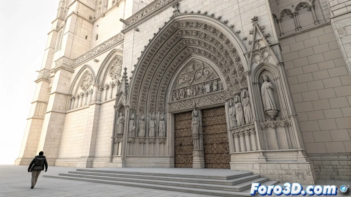

    Bueno, estoy haciendo pruebas, pero ya casi que no veo donde meterle mano, así que, os pediría que me dieseis algún tipo de consejo. Un saludo a todos, ojo el viaje a EU deberíamos de estudiarlo.

    Yo no te puedo ayudar mucho, pero parece que no tiene mala pinta ¿no? Las estrellas igual un poco grandes.

    Buenas, es una pasada, está genial, lo único que veo es la acera, se repite demasiado la textura y canta un poco, por lo de más, esta de lujo. Un saludo.

    Anda, el Jofre. Hombre un ferrolano. Yo también soy de Ferrol. Cada vez hay más gallegos en este foro. Pues la imagen me parece genial, aunque más bien parece una maqueta, quizás fue tu intención, si es así no he dicho nada. Si quieres que parezca un edificio real, para empezar, creo que deberías oscurecer más el fondo y retocar las estrellas para que brillen un poco más. También podrías añadir irregularidades a la acera que rodea el edificio (así como esta, es la calle más plana y pulida de todo Ferrol) y variar un poco su textura para que no se repita tanto. Y para finalizar, ensucia un poco la calle, que está todo muy limpio. Y bueno, no se me ocurre nada más que comentarte.
    Por supuesto todo esto es una opinión personal, y no quiere decir que no me guste (al contrario, creo que el edificio lo has clavado).
    Venga, hasta otra. Un saludo amigos.

    Yo probaría a saturar algo más la iluminación, más amarillas y menos potentes las luces y algo más azulado el resto y las sombras, así como poner la cámara más baja, en una vista más real, me parece que es un buen trabajo que le faltan detalles, si los solucionas puede quedar muy bien.

    Chicos estoy tomando muy buena nota de todo lo que me comentáis, creo que todo lo que habéis aportado ha dado en la diana.
    Biofix paisano, un día nos tendríamos que reunir para tomar unas cañas, y conocer el efecto blur más de cerca. Gracias.

    Cambios que te aconsejo:
    -El tamaño de las estrellas debería ser de 1 píxel, como máximo dos.
    El color del cielo: menos saturado y tirando más a violeta.
    -¿por qué no hay más farolas en los laterales? (en la fachada entiendo que no pongas), parece que se acaba el mundo en la fachada.
    Hablando de las farolas, podrías probar a teñir la luz de un tono anaranjado. Las luces del alumbrado urbano suelen tener ese tono, además te aporta variación a la imagen.
    La zona del soportal creo que la has iluminado utilizando una sola luz, pienso que te quedaría mejor utilizar varias de menos intensidad, evitarias que se te quemase tanto el suelo y tendrías algo más de luz los laterales.
    La luz que has puesto de relleno, que no arroje sombras (se ven junto a los pilares de la izquierda y en el suelo del soportal), y si las arroja, que no sean en la dirección contraria a las que arrojaría la luna que has puesto.
    En la parte derecha de la imagen, bajo la luna, se ven unas manchas circulares en la ¿niebla?
    En general, el modelo está muy bien, pero la iluminación se podría mejorar bastante con muy poco trabajo (en mi humilde opinión). Un saludo.

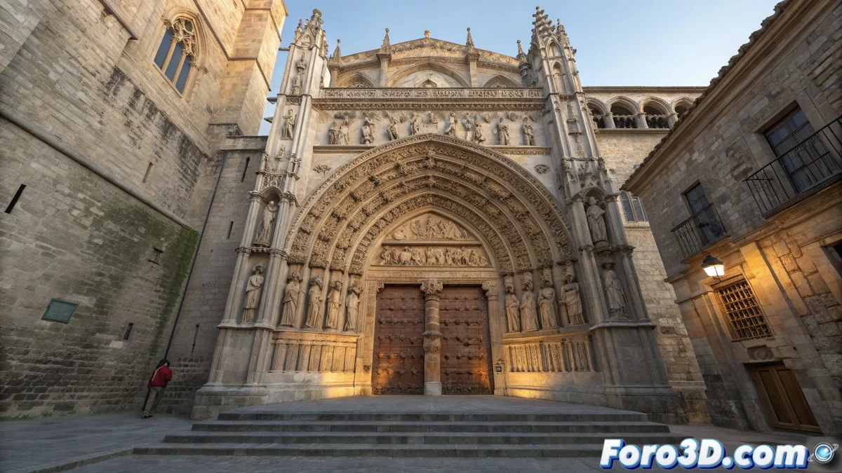

    Bueno os dejop el último que ha salido, he retocado con Adobe Photoshop todo el cielo. Pero he tenido un problema con el tif ya que no pudo exportar las volumétricas y me ha dejado un halo blanco alrededor del render, sabrías decirme cómo arreglarlo, gracias de antemano.
