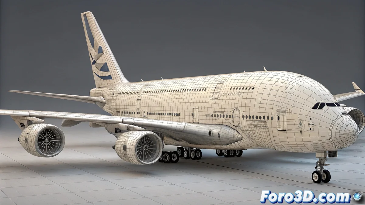

Aunque ya no domine los cielos, el A380 sigue siendo inspiración para modelado 3D y simulación: su tamaño, estructuras complejas y cabina de doble piso son un desafío ideal para artistas y diseñadores. Recrear un A380 en Blender, 3ds Max o Cinema 4D permite estudiar aerodinámica, iluminación interior y detalles mecánicos a gran escala.

Modelando el Airbus A380
1. Preparar referencias
- Consigue planos del Airbus A380 (front, side, top y back). Puedes buscar Airbus A380 blueprint o descargar imágenes de aerolíneas.
- Importa las imágenes en Blender usando el sistema de Background Images o crea planos con Empty / Image para alinear vistas ortogonales. Esto te servirá como guía para modelar con precisión.
2. Configurar la escena
- Activa unidades métricas para mantener proporciones reales (Scene Properties / Units / Metric).
- Ajusta la escala y coloca las referencias en las vistas correspondientes (front y side).
3. Bloqueo de formas básicas
- Empieza con un cubo para el fuselaje. Escálalo y extrúdelo siguiendo el perfil lateral.
- Añade un cilindro para las alas y ajusta su grosor y curvatura.
- Usa Mirror Modifier si trabajas solo en la mitad del avión para ahorrar tiempo.
4. Refinar el fuselaje
- Aplica Subdivision Surface Modifier para suavizar la geometría.
- Ajusta los vértices principales para crear la forma curvada del morro, el fuselaje y la cola.
- Recuerda definir la cabina de pilotos y la línea de ventanas como detalles independientes que luego se unirán al fuselaje.
5. Modelar alas y estabilizadores
- Las alas y alerones se pueden modelar con un plano extruido y modificado.
- Añade el Edge Loop para definir curvaturas y grosor.
- Los estabilizadores horizontal y vertical se modelan igual, asegurando que las proporciones coincidan con los planos de referencia.
6. Motores y tren de aterrizaje
- Los motores se modelan a partir de cilindros, extruidos y subdivididos para crear entradas y salidas de aire.
- El tren de aterrizaje se puede modelar con cubos y cilindros, ajustando las dimensiones a la escala del avión.
7. Detalles y ventanas
- Para las ventanas, usa un array modifier para distribuirlas a lo largo del fuselaje.
- Las puertas, luces y otras protuberancias se pueden modelar con extrusión o booleanos para incrustarlas en la geometría principal.
8. Materiales y texturizado
- Usa materiales básicos en Blender para diferenciar fuselaje, alas y motores.
- Para detalles más realistas, exporta UV maps y crea texturas en Substance 3D Painter o directamente en Blender con Procedural Textures.
9. Iluminación y render
- Configura HDRI o luces de estudio para visualizar correctamente la geometría.
- Usa el motor Cycles para render realista o Eevee si quieres rapidez.
10. Revisión y refinamiento
- Comprueba proporciones con las referencias.
- Ajusta vértices y subdivisiones para suavidad y precisión.
- Añade pequeños detalles como antenas, pitot tubes y logos para completar la escena.
