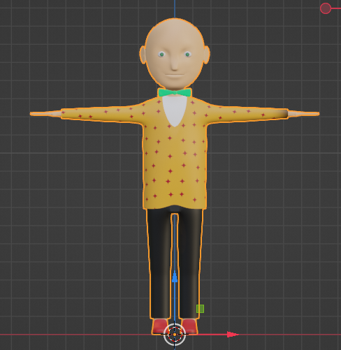

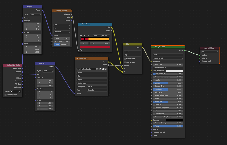

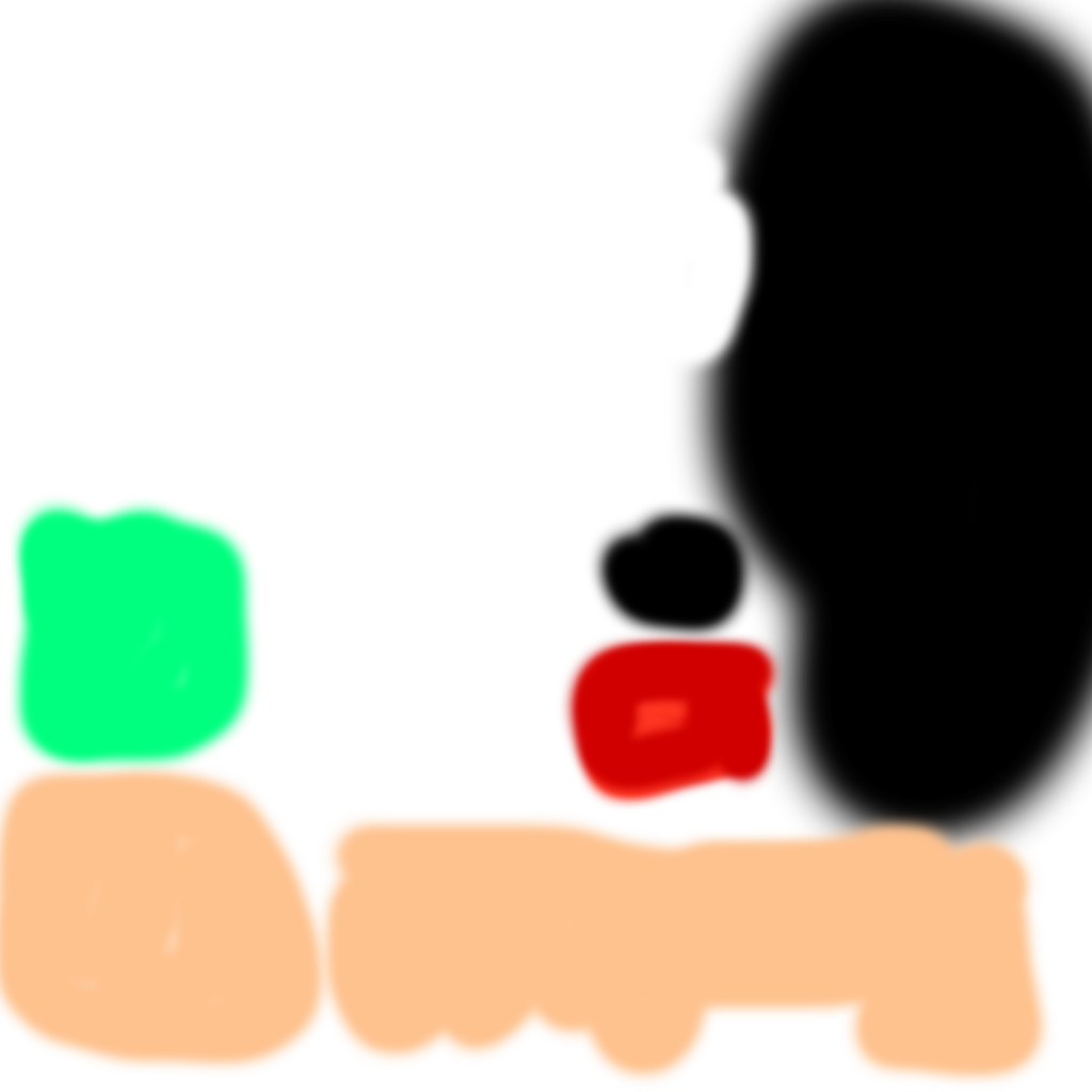

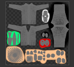

    En el personaje que muestro en la imagen hay un solo material en el que combino una imagen creada con texture paint y una textura voronoi procedural. Las combino con el canal alfa, al estilo de cuando se quiere insertar una etiqueta en un material
    La textura procedural la aplico a todo el objeto y la parte del objeto que me interesa la dejo sobre fondo transparente de la imagen creada con texture paint. De esta forma tengo mayor control sobre la textura procedural
    Supongo que si quisiera usar diferentes texturas procedurales en diferentes partes del objeto podria hacerlo usando diferentes UVMap, tendria que probarlo
    Se me ocurre que tal vez haciendo un bake podria unificarlo todo en una sola imagen de textura
    Mi pregunta es: Desde el punto de vista de consumo de recursos es mejor bakear en una sola imagen o tal como lo hago ya funciona razonablemente bien?
    Gracias anticipadas

    Hola, si hablamos del rendimiento, hacer bake y unificar todo en una sola imagen de textura debería más eficiente. Digo debería porque puede haber casos en los no sea así, pero por norma general sí lo es.
    Cuando usas texturas procedurales combinadas con imágenes y canales alfa directamente en el material, Blender necesita evaluar todos esos nodos y cálculos en tiempo real durante el render y a veces también en el viewport si tienes configuraciones altas. Esto implica más carga para la GPU y más tiempo de render, especialmente si tienes muchas instancias de ese objeto o una escena compleja.
    Al hacer bake, básicamente estás congelando toda esa complejidad en una imagen plana. Blender ya no necesita calcular nodos procedurales ni operaciones de mezcla al vuelo, simplemente lee los datos desde una textura, lo cual es mucho más rápido.
    No todo es tan bonito claro, siempre hay un pero, cuando lo haces así tienes menos flexibilidad si luego quieres modificar algo, aunque siempre puedes volver a bakear. Necesitas una buena gestión de UVs y resolución adecuada para no perder calidad.
    Un saludo.
