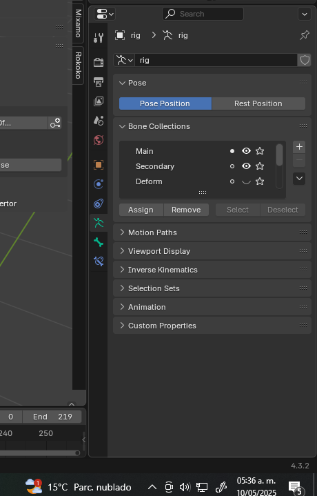

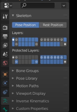

    Estoy teniendo algunos problemas al intentar agregar pesos (weight painting), y la verdad es que soy nuevo en esto, por lo que no entiendo muy bien cómo funciona. Ya he pasado bastante tiempo viendo tutoriales en YouTube, pero hay partes en las que me quedo atorado.
    Ojalá alguien me pueda ayudar, por favor. Los problemas que estoy teniendo son los siguientes:
    1. Al intentar pintar pesos, hay partes del modelo que aparecen completamente en negro y no me permiten pintar sobre ellas.
    2. Otro problema es que, al seleccionar el esqueleto, en una parte del menú no me aparecen los Layers.
    Agradezco mucho cualquier ayuda que me puedan brindar.

    En cuanto a los Layers no visibles en el menú del esqueleto
    Blender ha cambiado su interfaz en versiones recientes y los Layers tradicionales han sido reemplazados por Collections. Lo que ves en tu captura de pantalla es el panel de propiedades del esqueleto (armature).
    Para acceder a la visibilidad de huesos selecciona el esqueleto. Ve al panel Object Data Properties. Busca la sección Viewport Display
    Allí puedes controlar qué huesos se muestran usando opciones como Show Names, Shapes, etc.
    Espero que te sirva, un saludo.
