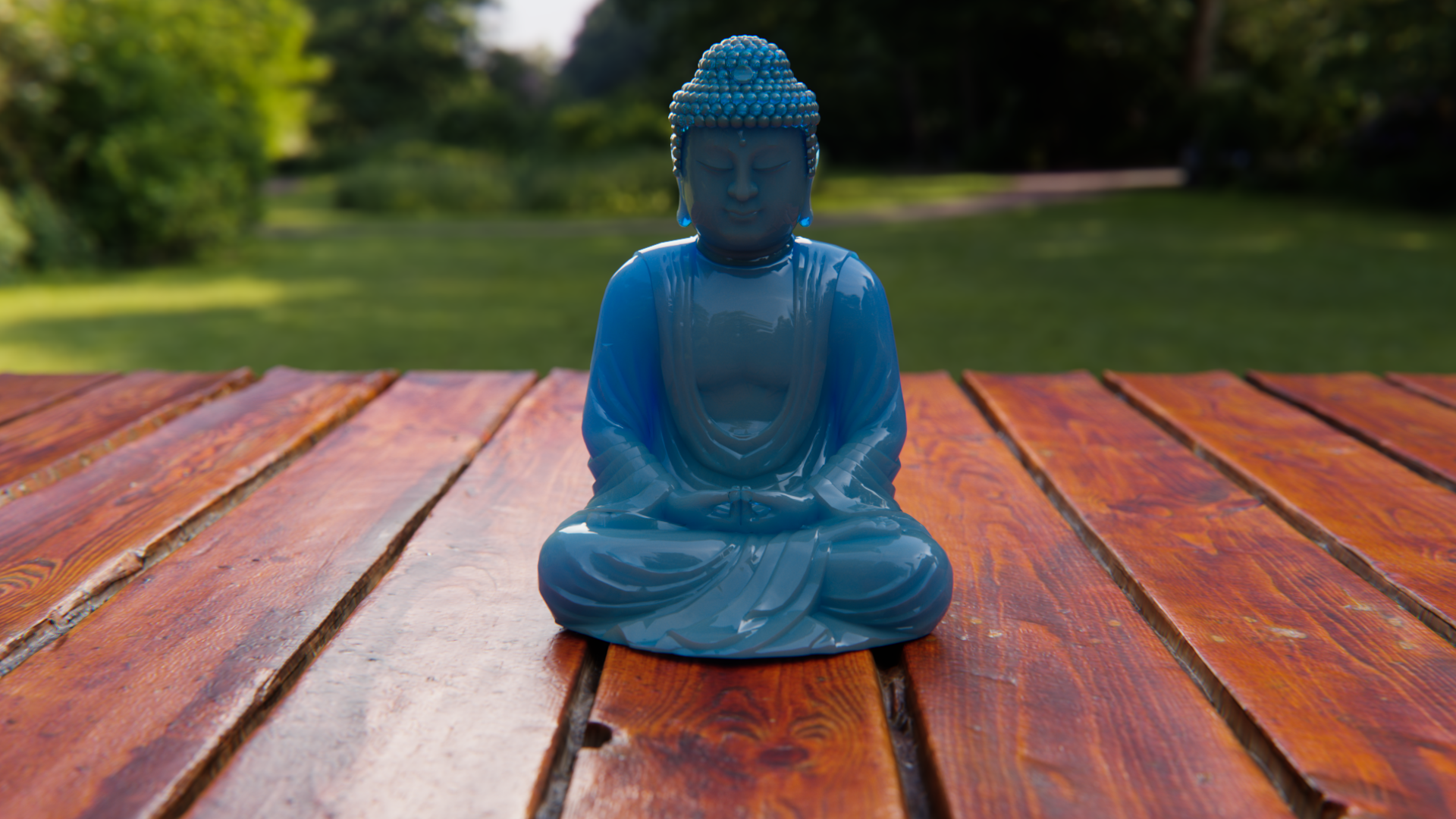

    Hola.
    Los tonos azules trasmiten naturalidad lo que contrarresta con los niveles de estrés. El azul es considerado como un color capaz de calmar las emociones.

    Muy bueno y estupenda integración.
    30,603
    Muy bueno, parece que esté sobre la mesa tal cual. Además si te lo quedas observando es cierto que transmite paz.
    Enhorabuena.

    Gracias.
    La mesa es un plano con un mapa de desplazamiento, un hdri, una luz, material de madera, material subsurface scattering azul.
    La figura está sobre el plano con desplazamiento.
    Un saludo.

    Esta es la textura de madera:
    https://polyhaven.com/a/wood_floor_deck
    Un saludo.

    Muy buena. Los Materiales increibles. Y esos lóbulos son hipnóticos.
    ¿Con que motor de render estás ahora?
    Saludos
    Luis

    Gracias Devista.
    Sigo divirtiéndome con el mejor simulador de luz que existe el Maxwell, pero en este caso es Fstorm, quería probar el desplazamiento en motores de render GPU, me sorprende la optimización de memoria que tienen para que entre todo en Vram.
    La versión que he utilizado es la 0.3.8a, es gratis pero no sé si funciona en los 3ds Max más modernos:
    https://fstormrender.com/download/
    https://fstormrender.com/wp-content/...tup_0_3_8a.zip
    Supongo que RedShift y demás son capaces de la misma calidad y optimización de memoria.

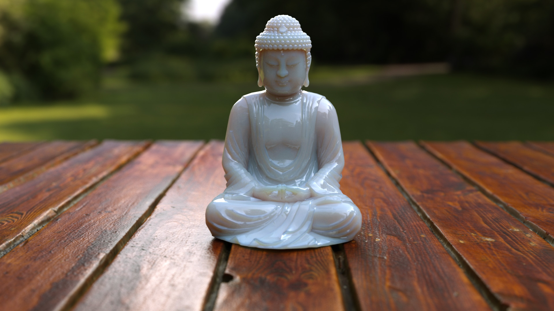

    El blanco transmite pureza, paz, conocimiento y liberación. A menudo, se le asocia con la consecución de la iluminación y la limpieza de la mente de toda confusión.
    Pureza: De las enseñanzas de la realidad misma, que se considera inmaculada.
    Iluminación: Se asocia con la claridad y la eliminación de la niebla mental.
    Paz y serenidad: Irradia energía serena, invitando a la tranquilidad y a volver al momento presente.
    Sabiduría: El blanco se relaciona con el conocimiento y el aprendizaje.
    Liberación: Simboliza la liberación del mundo material y la trascendencia de los deseos.
    Una prueba con el Arnold.

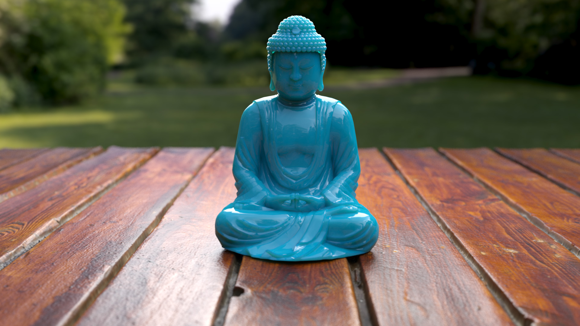

    Me gusta más el azul.

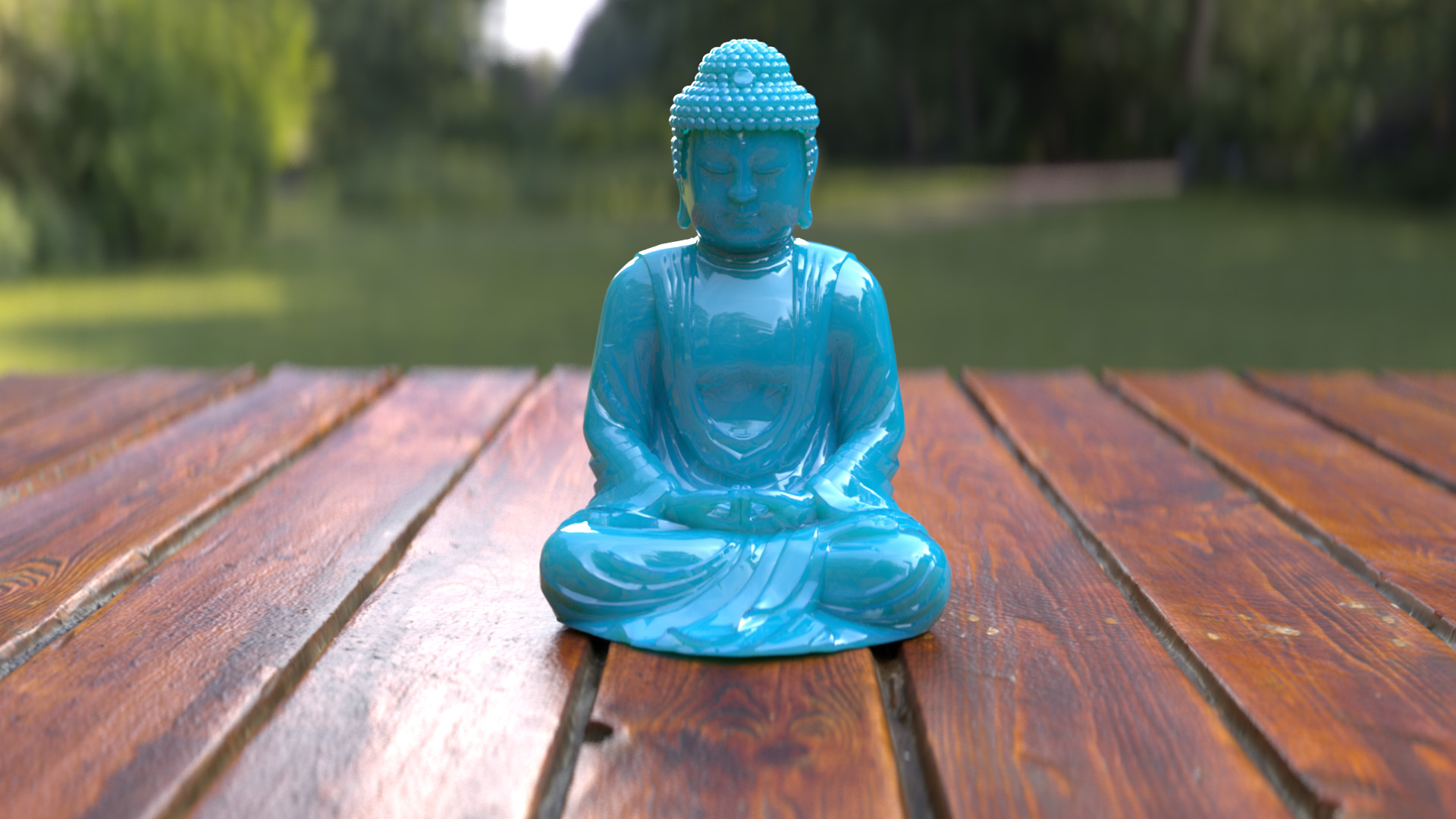

    Aprendiendo el modo de línea de comandos Arnold Kick (modo Stand Alone), consume muchos menos recursos y permite utilizar shaders de terceros, en este caso estoy intentando utilizar el Shader Zoic para imperfecciones de lente en el DOF del fondo, no lo consigo, parece descontinuado.
    https://web.archive.org/web/20160330...rims.com/zoic/

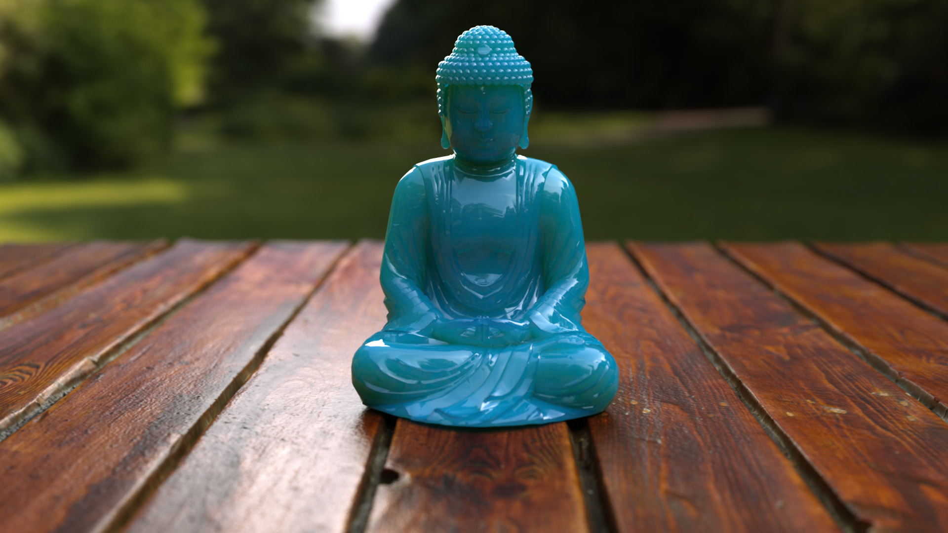

    El Arnold Stand Alone mediante el comando Kick, es muy flexible y potente, un tema de estudio muy interesante, consume mucha menos memoria.

    El shader Zoic lleva descontinuado unos cuantos años ya, una pena.

    Es con el que has renderizado esta imagen? Es muy bueno...
  16. #16
    May 2006
    352
    Re: Meditation.
    Sí, el modelado, iluminación y texturizado se hace mediante un programa externo, como Maya ó 3ds Max, cuando tienes todo preparado para renderizar, lo exportas mediante el plugin de la aplicación:
    https://share.google/xzHtsO3O7876WQZOH
    Una vez tienes al archivo .ass, lo editas, veras que tiene muchos nodos, uno por cada parámetro que definiste en la aplicación 3d, cámaras, texturas, mallas, este aspecto es muy interesante porque utiliza “polymesh” para definir las mallas, la optimización es impresionante, se ve que está pensado para cine, con escenas enormes:
    https://holocreators.com/blog/what-is-the-difference-between-a-nurbs-model-and-a-polygon-mesh/
    Tienes muchas ayudas a nivel de comandos:
    Primero ejecutamos una ventana Shell como administrador, esto es importante, y escribimos alguno de estos comandos:
    Ayuda general
    Kick –help
    Ayuda de los nodos
    Kick –nodes
    Ayuda especifica de un nodo
    Kick –info persp_camera
    Renderizar
    Para renderizar el archivo:
    kick -i meditation.ass -g 2.2 -e 0.3
    Traducción:
    renderiza input meditation.ass gamma 2.2 exposure 0.3
    La salida, dentro del fichero de escena el nodo sería algo así:
    driver_exr
    name Meditation_Main
    filename "C:\.....\Meditation.exr"
    Se abre una ventana y empieza la renderización, en el fichero .ass estarán los parámetros necesarios de salida y demás, ya exportados desde la aplicación y editados después.
    https://help.autodesk.com/view/ARNOL...ne_source_html
    Muy interesante.
    Nuestro amigo y genio Marcos Fajardo se le ocurrió la idea de Kick «Kick Ass», que puede traducirse como «Patada en el culo», y se refiere a la capacidad de esta herramienta para simplificar el renderizado y mejorar la interoperabilidad entre diferentes softwares.
    Un saludo.
