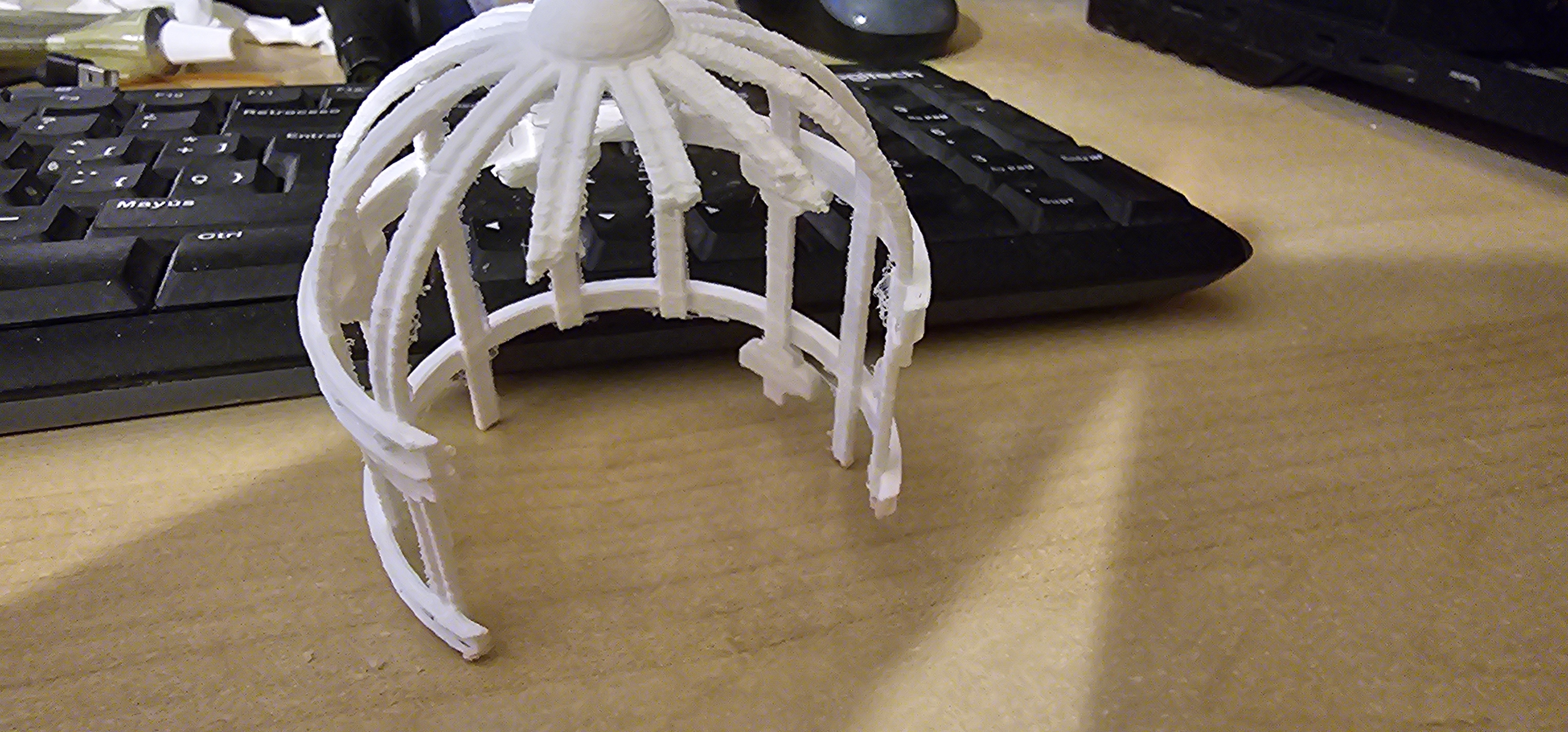

    Una pregunta, compañero: realicé dos piezas tipo jaula. Una me salió rota al desmontarla con cuidado, y la otra conseguí desmontarla bien, aunque con rotura en la base, pero el pegarlo lo solucioné. Los barrotes son finos, o sea, la pieza en sí. Resulta que tengo que hacer tres piezas parecidas a la jaula, en el sentido de ser todo fino. ¿Qué me recomendarías para que todo estuviera fuerte y resistente?

    Si todo es muy fino, yo escogería una buena resina de alta resistencia, que además son más flexibles y menos propensas a romperse.
    PLA+ o ABS también son materiales más resistentes que el PLA estándar.
    Añade pequeños refuerzos en las zonas más críticas, como la base o las uniones entre barrotes. Pueden ser pequeñas vigas o soportes internos.
    Si la pieza es muy grande o compleja, la divides en partes más pequeñas que puedan pegarse.
    Reduce la velocidad de impresión para mejorar la adhesión entre capas y evitar defectos.
    Es lo que se me ocurre para poder mejorar la impresión en tu caso, ya contarás.

    Subo la imagen de la jaula

    Hay que analizar si te va mejor un material que otro, por ejemplo el PLA o el PETG
    Uno va a ser mas fácil de imprimir que el otro.
    Pla necesita solo unos 200 grados en la boquilla y la cama puede estar hasta fría, aunque es recomendable 50 grados.
    El PETG necesita unos 230 grados y la cama a 70 grados o un poco más.
    Estos modelos difíciles de imprimir a veces requieren de soportes, pero los soportes son difíciles de quitar sin romper piezas, por lo que es mejor hacer un estudio primero y poner los soportes en el programa 3D y así asegurarse de que la base de la pieza no se va a mover durante la impresión que es lo que luego produce que se rompan.
    En fin, es difícil decir cual es la mejor forma de hacerlo, sin haber analizado primero todos esos factores.
    Y eso sí, tener siempre la impresora en su punto optimo, con todas las piezas bien firmes, y con boquillas limpias y si es necesario por la edad de la impresora poner un hotend muevo.
