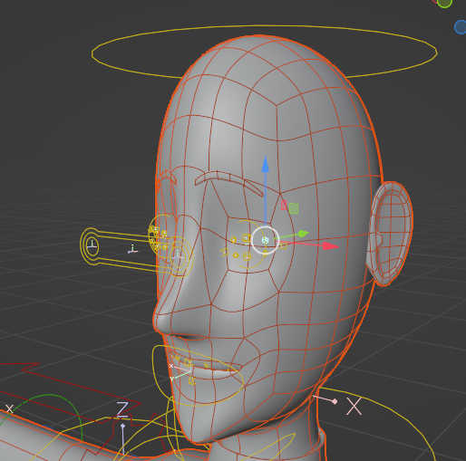

    Hola. Trabajo con Blender 3.5.1
    Tengo un personaje con su rig hecho. El caso es que los controles son de color amarillo y resaltan poco sobre la malla.
    ¿Hay alguna manera de cambiar el color de los controles que genera Rigify, para que resalten más?
    He estado buscando tutoriales pero no he encontrado ninguno.
    Adjunto una imagen para ilustrar mejor a que me refiero.
    Gracias.

    Prueba en la vista 3D, selecciona los huesos (controles) que quieres modificar. Puedes hacerlo en modo Pose (presiona Ctrl + Tab y selecciona "Pose" si no estás en ese modo).
    Un saludo.

    Es justo lo que necesitaba.
    Gracias Soliman.
    También se puede cambiar el color en el metarig pero así es mucho mejor.
