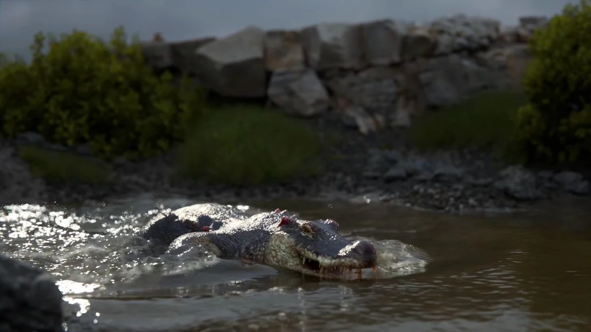

    El artista Jeremy White comparte este video realista de un cocodrilo nadando, todo realizado en Blender. La simulación de fluidos se crea completamente en Blender utilizando el complemento Flip Fluids y se simula en una estación de trabajo Intel Xeon. Los árboles y arbustos se diseñan con el complemento Grove, mientras que las rocas y el césped se generan con GeoScatter, usando materiales de Quixel Megascans.

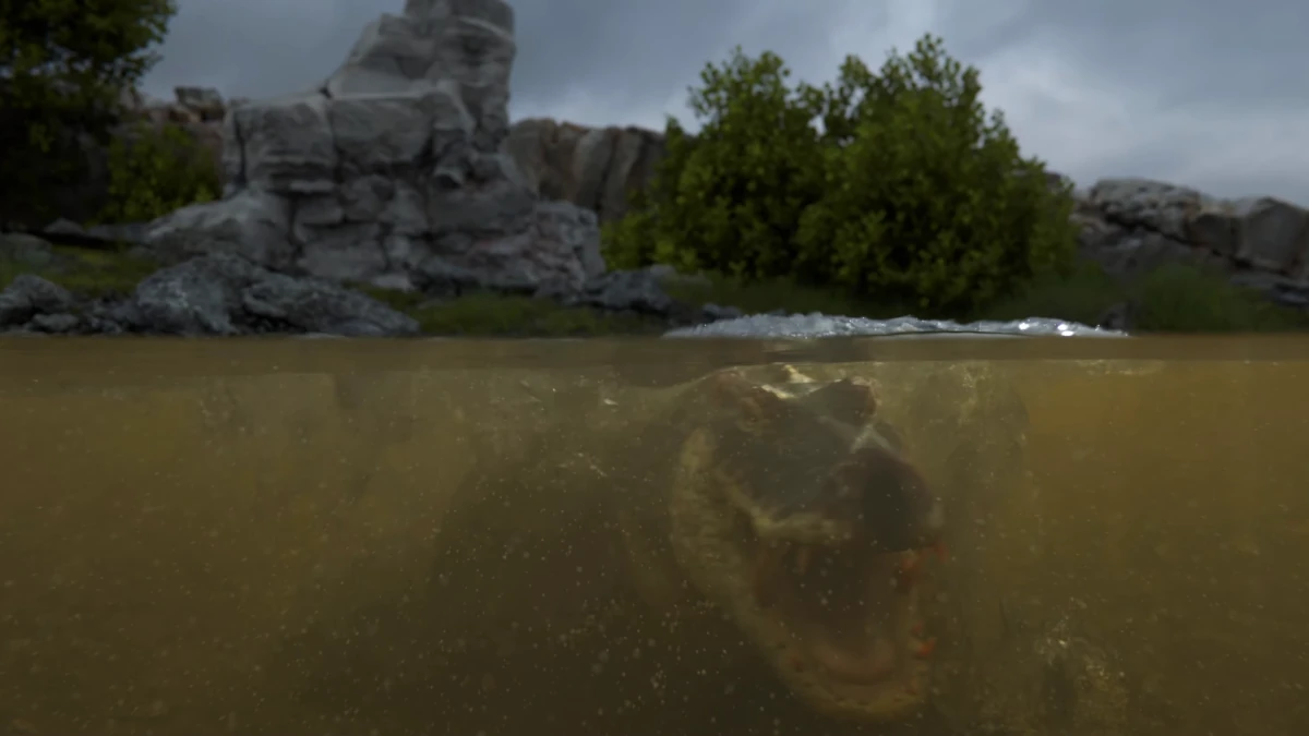

    Las caústicas bajo el agua se logran aplicando una secuencia de imágenes de caústicas de agua a la transparencia de las sombras del sombreado del agua. Para la dispersión volumétrica del agua, se utiliza la función de fase Fournier-Forand, que crea rayos de luz realistas bajo el agua.
    Información de producción
    Versión utilizada: Blender 4.3
    Fluidos de partículas y agua blanca: 238 GB.
    Recuento de partículas: 144 millones.
    Renderizado: Cycles 4 minutos por frame.
    Composición: Blender
    Edición de video y sonido: Davinci Resolve

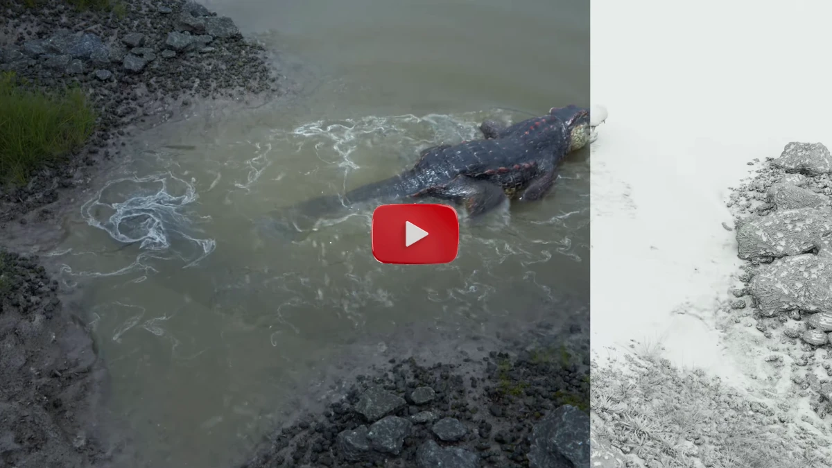

    Aprenderemos los pasos básicos de cómo recrear una simulación de un cocodrilo nadando bajo el agua usando Blender. Siguiendo los pasos descritos por Jeremy White en su impresionante video Underwater Crocodile, se detallarán los procesos involucrados en la creación de fluidos, caústicas, y efectos volumétricos, utilizando diversos complementos como Flip Fluids, Grove y GeoScatter.
