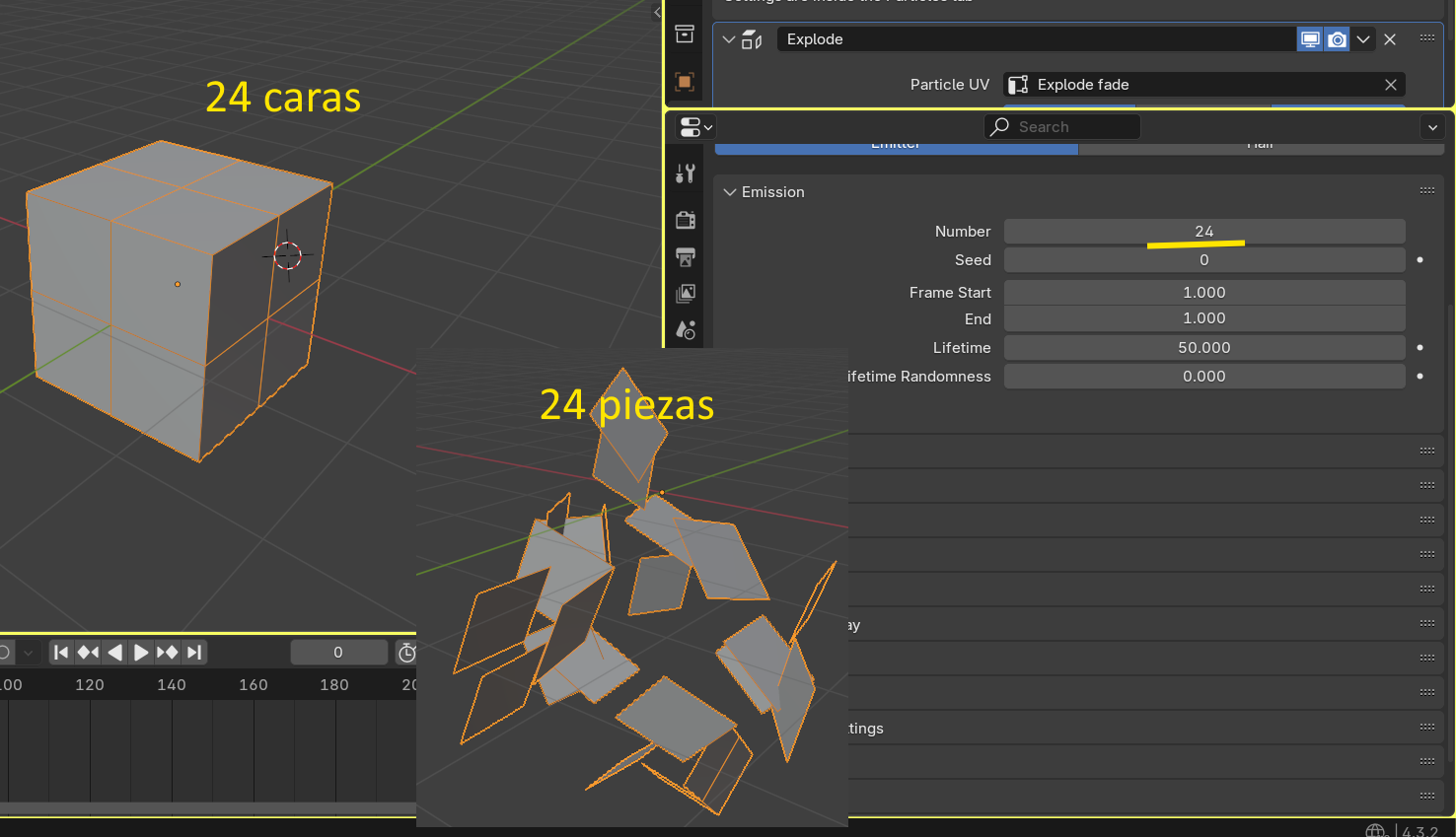

    He hecho una prueba con la función "explode" y, aunque el resultado no es malo, el problema es que las partes que crea el explode son irregulares, y las partículas que emiten salen de una forma extraña. También envío un ejemplo.

    Como dije en el primer mensaje hice la prueba con la función "explode" pero los trozos que se producen son irregulares y el rastro de las partículas es raro.

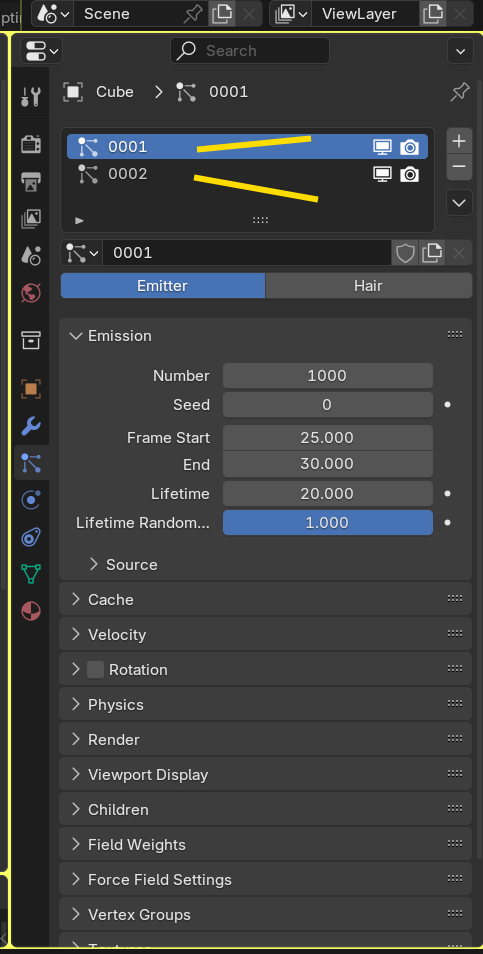

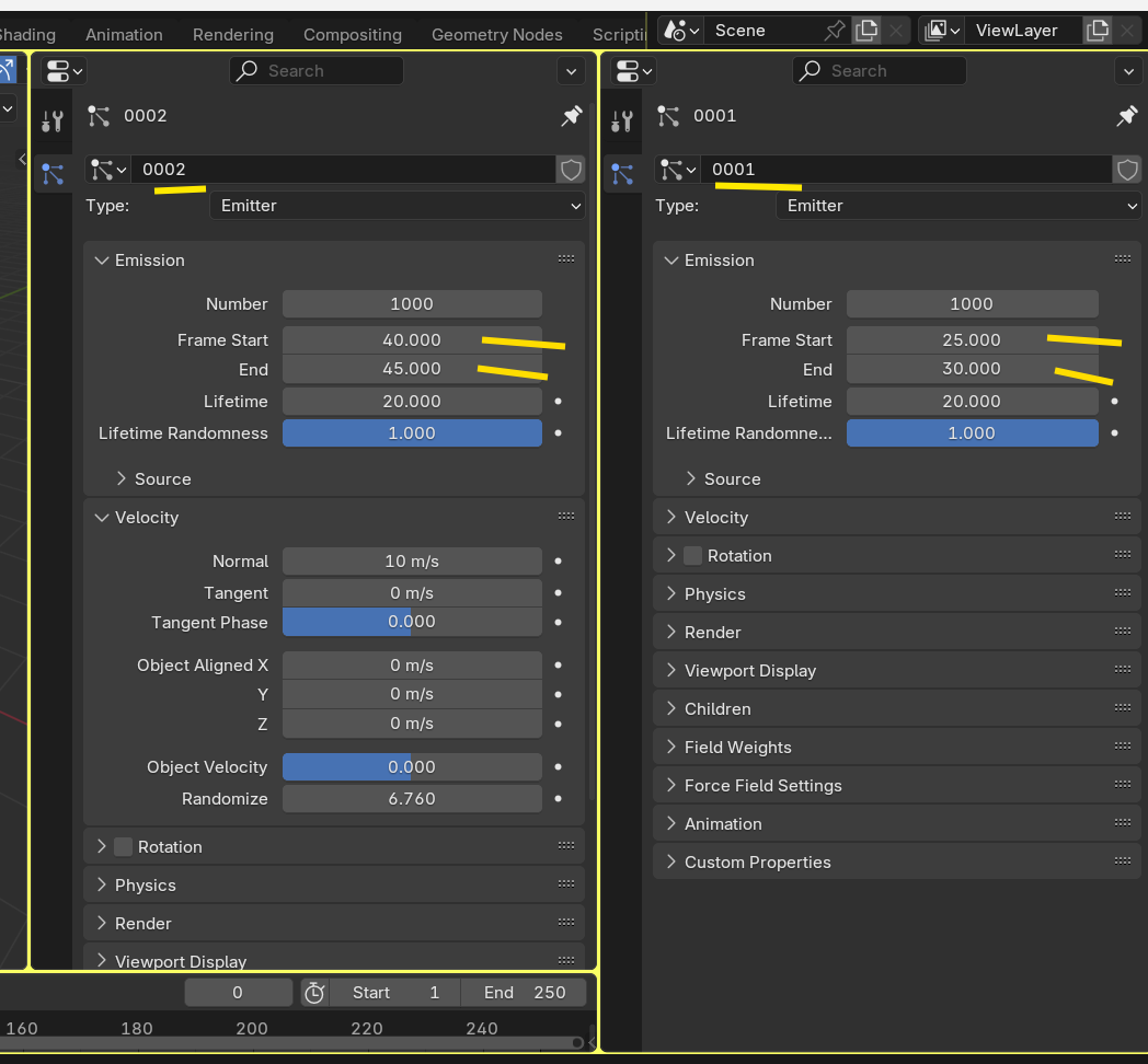

    Puedes poner varias partículas con diferentes tiempos de explosión.
    Subo imagenes de dos, pero puedes poner las que quieras.

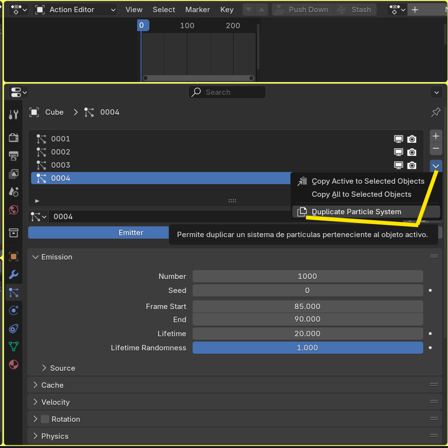

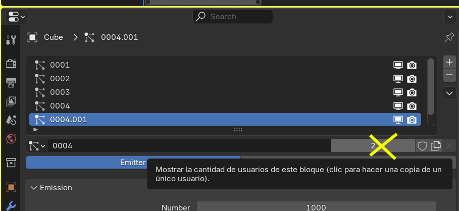

    Se pueden duplicar las partículas, para no tener que poner todos los valores otra vez, PERO, hay luego que desactivar la opción de que sirva para los dos igual, pues cualquier cambio que hicieras en uno, se harían en el otro, y hay que pinchar sobre el (2) que sale, que indica que ese valor se comparte con otra partícula. Luego ya puedes modificar los valroes sin que afecten al otro.

    En el segundo lo logre hacer con un primer emisor "explode" y el resultado no es malo, pero el "explode" produce partículas irregulares y la segunda explosión deja unos rastros extraños.

    Supongo que te funcionará bajando la vida de las dos opcones que tienes de partículas, o sea el LIFETIME a 50 por ejemplo, aunque no he mirado muy bien los tiempos.
    Bajarlo en la primera y en el la segunda.
