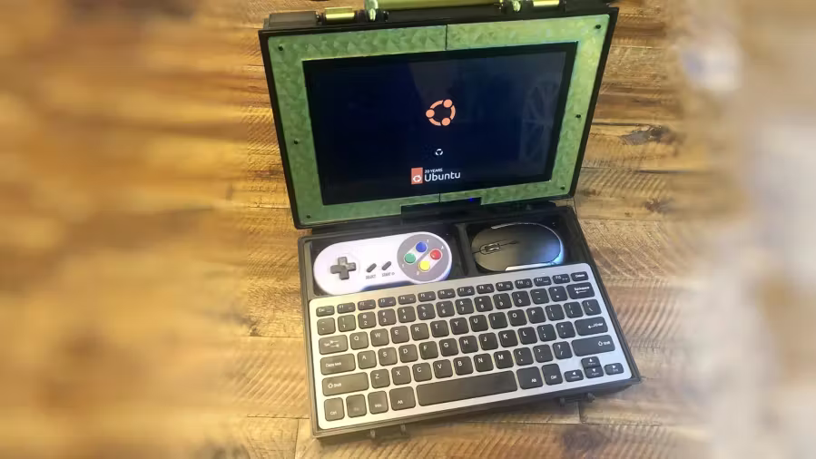

Diseño personalizado para la portabilidad
La carcasa de la laptop, tipo concha y completamente impresa en 3D, fue diseñada usando el software OnShape y fabricada con una impresora 3D Bambu A1. El cuerpo fue realizado con filamento Sunlu PLA+, mientras que detalles en PLA Silk de dos colores de Giantarm añaden un toque estético moderno y pulido al diseño. El dispositivo cuenta con una pantalla táctil LCD de 10.1 pulgadas y suficiente espacio de almacenamiento en la parte inferior del chasis para integrar accesorios como un teclado inalámbrico, un gamepad y un ratón.

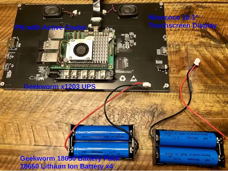

Hardware de alto rendimiento
En el corazón de esta laptop portátil se encuentra una Raspberry Pi 5, equipada con un disipador de calor activo oficial y un ventilador para asegurar un rendimiento óptimo. El sistema es alimentado por una placa Geekworm UPS que se conecta a cuatro celdas de litio 18650, proporcionando una gestión eficiente de la energía y una autonomía de hasta tres horas. Además, el UPS no solo alimenta el dispositivo, sino que también permite un apagado seguro sin necesidad de acceder al interruptor interno del Raspberry Pi. Gracias a los scripts en Python incluidos, es posible monitorear en tiempo real el estado de la batería y el proceso de carga, lo que simplifica la experiencia del usuario.

Versatilidad y usabilidad
Además del Raspberry Pi 5, el dispositivo incluye varios accesorios prácticos, como un hub USB de cuatro puertos, un gamepad estilo Nintendo SNES para jugar en cualquier lugar y un robusto interruptor de botón para apagar el sistema de manera segura usando los scripts de Python. Aunque Raspberry Pi OS proporciona una experiencia de software fluida, el_cuadillo decidió optar por Ubuntu Linux por su interfaz moderna. La pantalla táctil, aunque en ocasiones puede ser algo sensible, cumple su función para navegar por el sistema operativo y ejecutar diversas aplicaciones.
Esta creación demuestra lo que se puede lograr al combinar la potencia de Raspberry Pi 5 con un diseño innovador e impresión 3D, ofreciendo una laptop portátil práctica y personalizable para tareas diarias y entretenimiento móvil.
