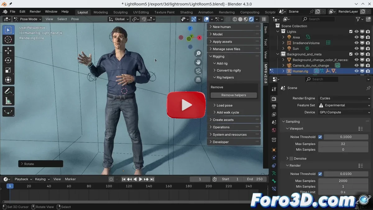

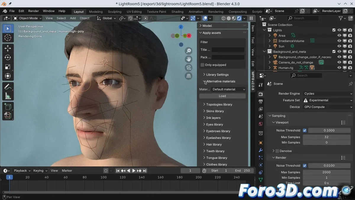

    ¿Esto es una prueba rápida? Lo digo porque, veo unos ojos muy bien definidos como para ser un modelo directo, o me lo parece a mí claro. Le has trabajado algo en los ojos a parte de cómo salen de serie?
    22,348
    Son de serie, lo único que he puesto un pequeño efecto Glare con los nodos de composición y cambia completamente tanto el tono de la cara como de los ojos.
    La textura de la cara si que está retocada o mejor dicho mezclada con otros nodos y luego le cambio el tono con el Compositor.
    Saludos.
    39,853
    Ok gracias por el dato, un saludo.
