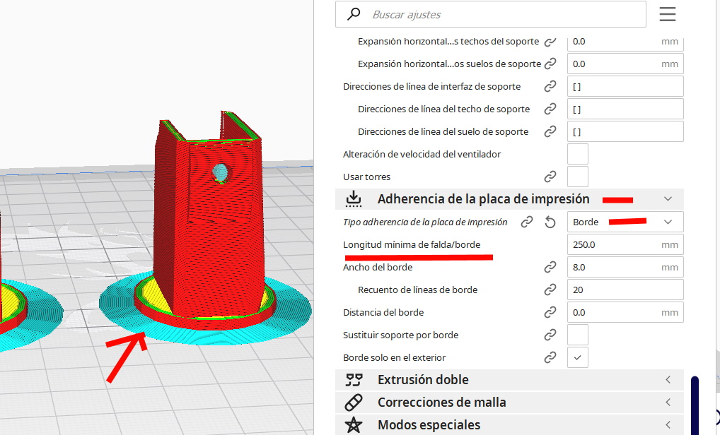

    Pues todo lo que dices parece estar correcto, tal vez sea un problema del laminador, donde le tengas que poner los soportes manualmente si son piezas difíciles, como pueden ser por ejemplo las piezas que tienen una base muy pequeña.
    O ponerles una adherencia a la cama de tipo "borde" y con este borde más amplio.

    Gracias, estoy haciendo una prueba para la nivelación de la cama, por si está mal nivelada.
