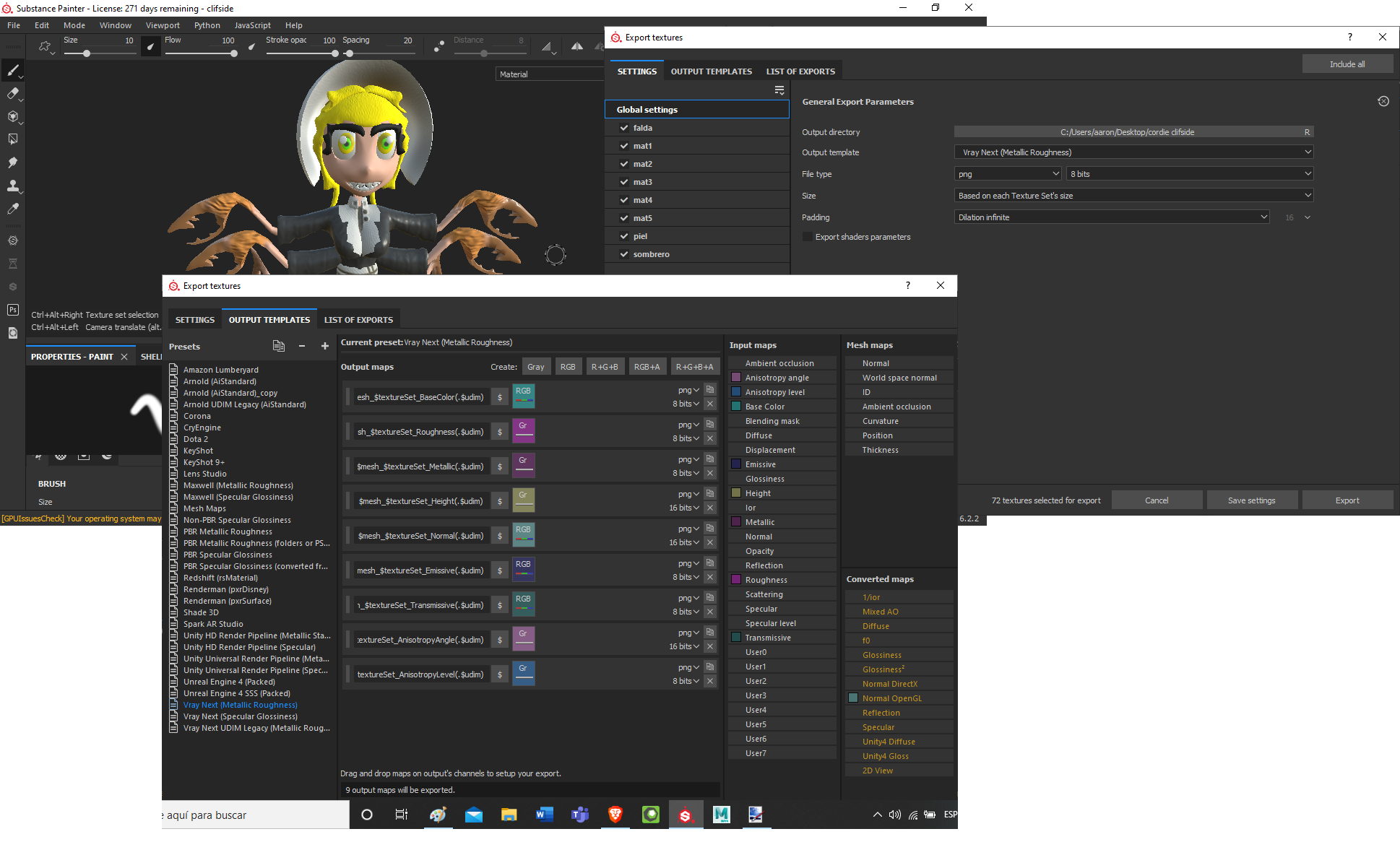

    Buenas tardes o noches, o dependiendo de la hora que lo lean tengo este error de logarítmico dentro del Substance Painter al sacar esta textura, aquí abajo les muestro el código y la imagen donde especifico para cual material es, gracias de antemano.
    [MapExporter] The channel Emissive is not available in the mat1 stack.

    El error que estás experimentando en Substance Painter se debe a que estás tratando de exportar el mapa de Emissive de un material que no tiene esa propiedad en su canal. Es posible que estés tratando de exportar el canal Emissive en un material que no tiene una textura o configuración para el canal de Emissive.
    Para solucionar este problema, asegúrate de que el material seleccionado tenga una textura o configuración adecuada para el canal Emissive en Substance Painter. Si no tienes la intención de usar el canal Emissive para ese material, simplemente ignora el mensaje de error y exporta los mapas que necesites sin incluir el canal de Emissive.
