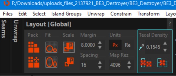

    Hay que tener en cuenta algunos cambios en el panel de diseño a la hora de empaquetar las texturas, ya que aunque se puede hacer de otras formas, la correcta para sacar el máximo provecho es esta, en el panel de diseño tenemos un selector donde podemos especificar la densidad Texel, también permite añadir o modificar los valores de forma manual en el Spinner.
    Utilizar ambos modos de selección en ambos paneles nos permite elegir TD sobre las islas que tengamos seleccionadas, si no seleccionamos nada, el programa entenderá que queremos aplicar y calcular la densidad sobre todos los elementos de todas las islas. Así que asegurate de tener la correcta seleccionada si es el caso.
    El icono de aplicar la densidad de Texel, aplica el DD definido o seleccionado a las islas que tengamos seleccionadas.
    Al aplicar la densidad de forma uniforme se aplica una densidad media calculada en las islas seleccionadas, o en todas si no tenemos ninguna seleccionada.
Nombre: panel-control-dexel.jpg
Visitas: 1133
Tamaño: 36.6 KB

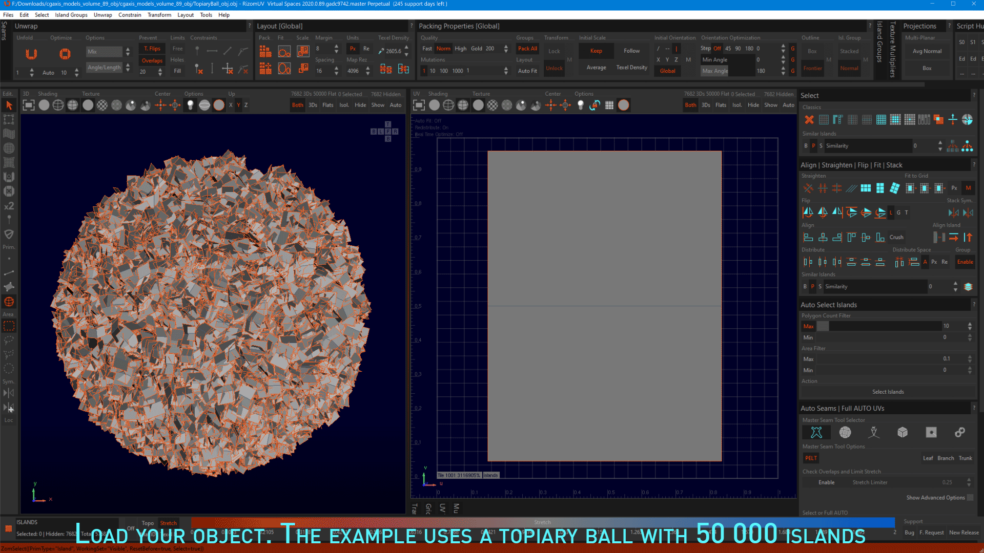

    En ocasiones cuando trabajamos con cabello, pelusas, pelo corto o incluso con hojas de árbol, nos juntamos con un proyecto que contiene una exageración de conjuntos, hay que dividir el proyecto antes de texturizar, pero existe un script que puede evitar esto y cambiar el método de trabajo, o mejor dicho, agilizar el trabajo, el script Stack Splitter divide todos los conjuntos entre diez formando grupos más pequeños, y a su vez esos grupos, se pueden volver a dividir por diez, reduciendo todavía más el volumen de todos los conjuntos, esto sin duda es un alivio para nuestro trabajo personal y también para el ordenador.
Nombre: stacks-plitter.gif
Visitas: 1403
Tamaño: 1.49 MB

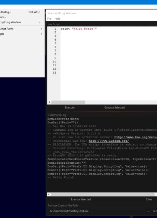

    ¿Cómo podemos empezar a trabajar con scripts en RizomUV? Para empezar debemos saber que cuando usamos cualquier versión de RizomUV todo se transcribe de forma automática desde los comandos LUA, así se hace eco en la ventana que registra los scripts, para acceder podemos hacerlo a través del menú Herramientas>Ventana de registro de scripts, o también mediante el atajo de teclado pulsando la tecla L.
    La ventana de script es útil para aprender y diseñar scripts, ya que todo lo que hacemos se puede copiar y pegar, o guardar como macros, y mantener la atención viendo lo que sucede en el registro de script mientras se usa RizomUV, también podemos utilizar la API para acelerar el proceso de aprendizaje.
    En la parte superior del cuadro de diálogo es el editor de scripts, donde puede escribir y depurar los scripts.
    La parte inferior es el registro de comandos. Cada vez que una acción u operación es ejecutada o invocada por un script en la interfaz de usuario del independiente, se traduce en Lua y/o se muestra en la ventana de registro de comandos para su comodidad.
    Puedes probarlo con el típico "Hola Mundo" de esta forma.
    En la parte superior del cuadro de diálogo, escriba print "Hello World".
    Pulsamos sobre ejecutar y deberíamos ver la cadena "Hello World" que se hace eco en la ventana de registro de comandos.
