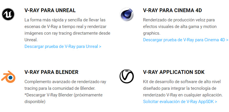

    Estoy dado de alta, y tengo descargado el Stand Alone, pero cuando buscas la opción de Vray para Blender, la pestaña de descarga no tiene link.
    https://www.chaosgroup.com/es/download-free-trials
    Entiendo que podría ser porque como dices el programa es gratuito, pero cuando vas a las versiones que no son de prueba no te aparece opción de descarga, solo te aparece la opción de compra, curioso. No he conseguido encontrar la descarga de Vray para Blender.
    40,714
    Sí, tienes razón, ahora te entiendo, el enlace a la descarga de Vray para Blender dice estar temporalmente desactivada. Y por lo visto llevan así muchos meses, hay gente que está instalando la versión de Vray para Blender 2.79 en la versión actual y parece que les funciona, pero claro, te hace falta descargar esa versión, no la tengo.
