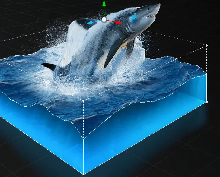

    Algunos avances de lo que es capaz de hacer este programa.

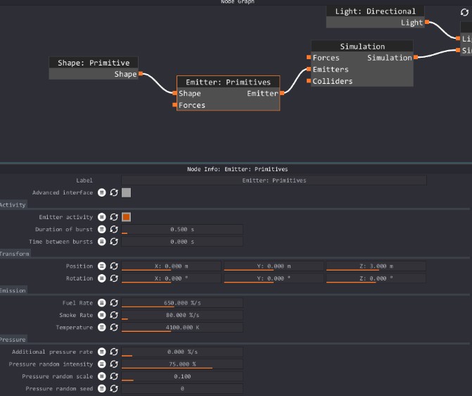

    Nodo emisor: controla la emisión de humo, combustible y temperatura. Puede inyectar fuerzas en la simulación a través de este nodo conectando varios nodos de fuerza al emisor.
    Los emisores requieren una entrada de forma dentro del gráfico de nodo para que funcione. Puedes colocar varios nodos emisores dentro del gráfico de nodos, y cualquier emisor puede tener varias formas en él. Si tuvieras un emisor que no emite temperatura ni combustible, y otro que solo emite temperatura. El emisor que es solo temperatura encendería el combustible.
Nombre: embergen-nodo-de-emisor.jpg
Visitas: 116
Tamaño: 52.0 KB

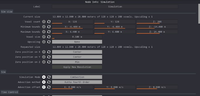

    Nodo de simulación: controla cómo se comporta la simulación. Controla cosas como el consumo de combustible, oxígeno en la cantidad de combustible, peso, disipación, flotabilidad y más dentro de este nodo. Puede cambiar la resolución de su simulación con el parámetro resolución en la parte superior de este nodo. Tenga cuidado con las grandes resoluciones.

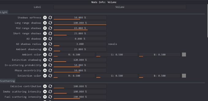

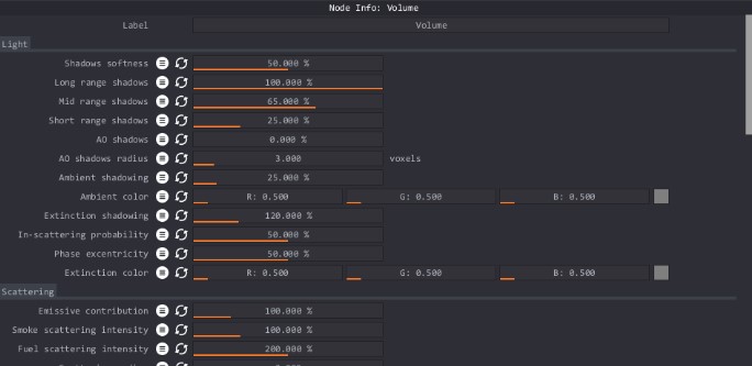

    Nodo de volumen: controla cómo se procesa su volumen. Controle la dispersión emisiva, la temperatura, la configuración del cuerpo negro, la densidad del fuego y el humo, los colores del fuego y del humo, y más dentro de este nodo.

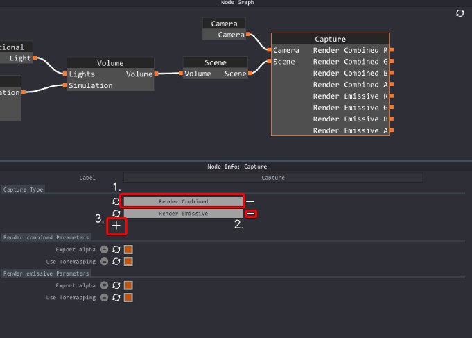

    Nodo de captura: este nodo le permite crear y exportar Flipbook y secuencias de imágenes de cualquier tipo de datos que desee exportar. Puede presionar el signo más (3 en la imagen de abajo) para agregar un nuevo tipo de exportación al nodo. El signo menos (2) eliminará ese tipo de exportación. (1) es un selector desplegable que le permite seleccionar un tipo de exportación.

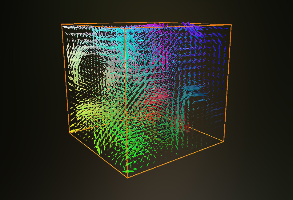

    Cómo activar tu clave de licencia de EmberGen
    Una vez completada la instalación, busca JangaFX_License_Manager_Beta.exe en la carpeta de instalación de EmberGen y ejecútalo. Dentro de este administrador de licencias, verás tres categorías para cada uno de los productos: EmberGen, VectorayGen y Suite, respectivamente. Introduce tu clave en el cuadro de texto clave: debajo de la categoría correspondiente y luego presione la clave de activación.
    El texto de estado cambiará de desactivado a activado si la licencia se activó correctamente. Si se produce algún error, aparecerá en amarillo a la derecha. Si no puedes activar tu clave, envía un correo electrónico a support@jangafx.com con una captura de pantalla de los errores.

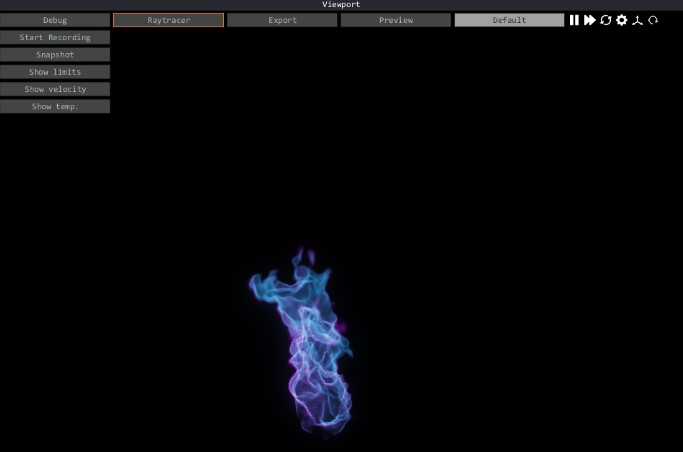

    Funcionalidad de la ventana gráfica. Dentro de la ventana, verás numerosos botones e íconos que te permiten controlar cómo visualizar e interactuar con los volúmenes y objetos dentro de tu escena.

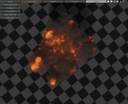

    RayTrace: la ventana de RayTrace te mostrará toda la escena que se compone de una luz direccional, un suelo y un cielo opcionales y el volumen. El volumen y la simulación que ves dentro de esta ventana es el aspecto que tendrá tu render final. El cielo/suelo no se incluyen en los renders.
    Exportar: Al capturar un libro animado con el nodo de captura, esta ventana te mostrará tu libro animado después de exportarlo para que pueda obtener una vista previa antes de guardar el archivo.

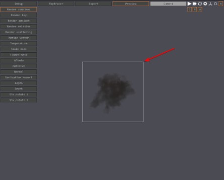

    Vista previa: la ventana de vista previa te mostrará cómo se alineará tu simulación dentro de tu Flipbook y esencialmente te mostrará los límites de los marcos de tu Flipbook. También puedes obtener una vista previa de todas las exportaciones de datos y ajustar sus parámetros desde el nodo de captura si ese tipo de datos está configurado para exportarse. Si deseas aumentar el tamaño del marco o sprite, haces clic en el icono de engranaje, en la parte superior derecha de la ventana gráfica y cambias la variable vista previa del tamaño del sprite.

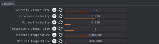

    Mostrar temperatura: muestra una representación de la temperatura dentro de la simulación. La configuración de visualización se puede controlar haciendo clic en el icono de engranaje en la parte superior derecha con la configuración que se ve arriba.

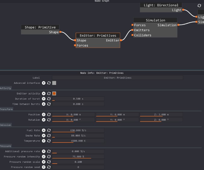

    Sobre el nodo emisor de EmberGen
    Sobre el nodo emisor de EmberGen, este te permite controlar la emisión de humo, combustión y temperatura, puedes inyectar fuerzas en la simulación a través de este nodo conectando varios nodos de fuerza al emisor.
    Los emisores requieren una entrada de forma dentro del gráfico de nodo para que funcione. Puedes colocar varios nodos emisores dentro del gráfico de nodos, y cualquier emisor puede tener varias formas. Si tuvieras un emisor que no emite temperatura ni combustión, y otro que solo emite temperatura el emisor que es solo temperatura encendería el combustible.
    Nombre:  nodo-emisor-embergen.jpg
Visitas: 720
Tamaño: 51.6 KB

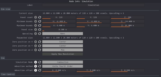

    El nodo de simulación controla cómo se comporta la simulación. Controla cosas como el consumo de combustible, oxígeno en la cantidad de combustible, peso, disipación, flotabilidad y otros parámetros dentro de este nodo.
    Puedes cambiar la resolución de tu simulación en la sección "tamaño de la simulación" en la parte superior de este nodo. Al cambiar valores en la sección "tamaño de sim", debes hacer clic en "aplicar nueva resolución" para aplicar los cambios. Cuidado con las grandes resoluciones.
Nombre: controles-nodo-emisor-embergen.jpg
Visitas: 776
Tamaño: 39.3 KB
    Con el nodo de volumen controlas cómo se procesa el volumen. Controlas la dispersión emisiva, la temperatura, la configuración del cuerpo negro, las densidades del fuego y el humo, los colores del fuego y del humo, y otros parámetros afines dentro de este nodo.
    Nombre:  controles-nodo-volumen-embergen.jpg

    El nodo de captura te permite crear y exportar flipbooks y secuencias de imágenes de cualquier tipo de datos que desees exportar. Puede presionar el signo más ("3" en la imagen de abajo) para agregar un nuevo tipo de exportación al nodo. El signo menos ("2") eliminará ese tipo de exportación. ("1") es un selector desplegable que le permite seleccionar un tipo de exportación.
    Nombre:  nodo-captura-embergen.jpg

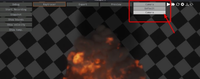

    2.Una vez que estés satisfecho con la simulación, ve a la ventana de vista previa haciendo clic en vista previa en la ventanilla 3d. A continuación, debes seleccionar la cámara de renderización predeterminada, ve a la lista desplegable superior derecha en la ventanilla y haces clic en predeterminado y elijes "Cámara" del menú desplegable.
Nombre: seleccionar-camara-predeterminada.jpg
Visitas: 112
Tamaño: 26.8 KB

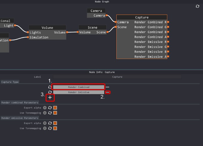

    4.Después de asegurarte de que la vista previa se ve bien, haces clic en el nodo de captura para que podamos agregar un canal para la exportación. Depende de ti elegir qué datos desea exportar. En este caso queremos exportar nuestro Render Combined, Motion Vector y Emissive. Haces clic en el signo más 3 veces para agregar tres nuevos canales. Puedes seleccionar canales en los menús desplegables que aparecen. La caja roja muestra los tres nuevos menús desplegables con el correcto Selecciones. Los signos menos junto a estos nuevos menús desplegables eliminarán esa captura.
Nombre: crear-capas-embergen.jpg
Visitas: 95
Tamaño: 21.1 KB
ID: 235907 Clic en la imagen para ver su versión completa.
Nombre: crear-capas-embergen-1.jpg
Visitas: 92
Tamaño: 26.1 KB

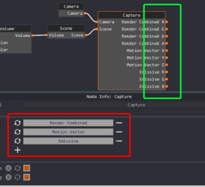

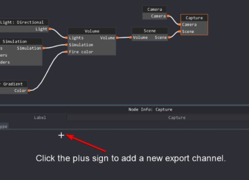

    5.Ahora necesitamos crear nuestros nodos de captura de imágenes para capturar los datos de cada uno de estos canales para que podamos exportarlos. Arrastra uno de los pines de salida de la captura nodo para crear un nuevo nodo Exportar imagen.
Nombre: exportar-imagen-embergen.jpg
Visitas: 101
Tamaño: 13.7 KB

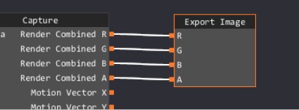

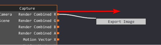

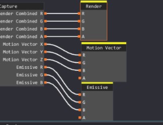

    6.Puede seguir adelante y conectar los pines RGBA al pin de imagen correspondiente de la siguiente manera:
Nombre: pines-rgba.jpg
Visitas: 100
Tamaño: 14.2 KB
    Es bueno mencionar que puedes empacar estos canales, de todos modos que te gustaría usar datos de cualquier otro tipo de exportación en cualquier canal de la exportación de imágenes.

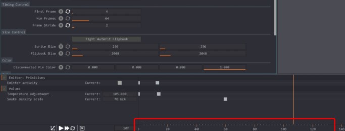

    7.Ahora, dentro del nodo Exportar imagen queremos establecer nuestro primer fotograma en el marco 4, ya que es cuando empieza a verse bien para este preset. A continuación, estableceremos nuestros marcos Num en 64 y tendremos nuestra zancada marco ser 2. El valor de zancada de fotogramas determina cuántos fotogramas omitirá dentro de su bucle. Para la zancada del fotograma de 2, la secuencia va como: Frame 1, 3, 5, 7, 9 y así sucesivamente. Tenemos marcas blancas en la línea de tiempo para mostrarle cuántas, y cuáles marcos serán capturados durante la exportación como se ve aquí en el rectángulo rojo:
Nombre: establecer-frames.jpg
Visitas: 89
Tamaño: 21.0 KB
    Estas marcas de graduación son dinámicas y son muy útiles para determinar cómo exportar su flipbook o secuencia.

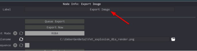

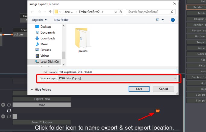

    9.Lo último que tenemos que hacer en este nodo es crear nuestro nombre de archivo haciendo clic en el blanco carpeta y navegar a la ubicación en la que queremos que se guarde. Al guardar el nombre de archivo, puede elegir la extensión que desea exportar como: PNG/TGA/EXR como se destaca por el rectángulo rojo.
Nombre: exportar-archivo.jpg
Visitas: 111
Tamaño: 53.0 KB

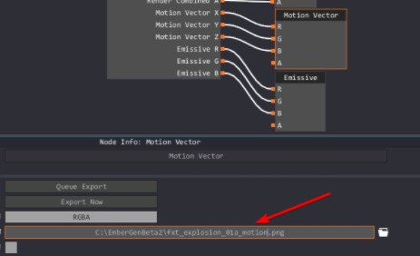

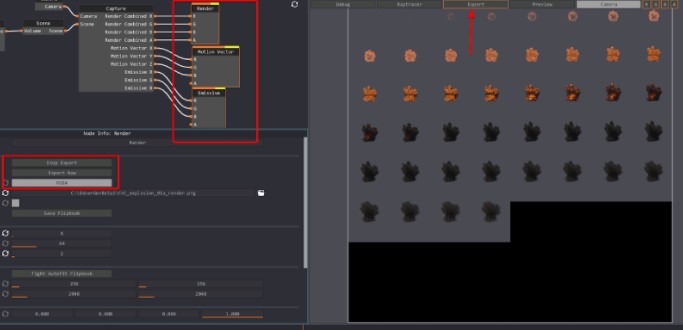

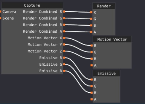

    10.Ahora tenemos que duplicar este nodo dos veces para que copiemos toda la información sin tener que rehacerla. Seleccione el nodo de exportación de imágenes y presione CTRL + C para copiar y CTRL + V para pegar. Ahora podemos cambiar el nombre de los tipos de exportación si queremos por renombrando la etiqueta como se ve aquí:
Nombre: informacion-de-nodo.jpg
Visitas: 82
Tamaño: 17.1 KB
    En la siguiente imagen he cambiado el nombre de los tipos de exportación y he conectado los pines correctos a cada exportación:
Nombre: exportar-nodos.jpg
Visitas: 89
Tamaño: 26.1 KB
    11.Una última cosa que tenemos que hacer es entrar en el vector de movimiento y nodo emisivo y cambiar el nombre las extensiones para que no se sobrescriban entre sí con el mismo nombre que Copiado.
Nombre: vector-movimiento.jpg
Visitas: 94
Tamaño: 18.7 KB
    12.Cuando estés listo, selecciona todos los nodos de imagen de exportación y pulsa "Exportación de cola" y esto pondrá en cola todas las exportaciones. Las exportaciones en cola tendrán una barra amarilla por encima del Nodo. La barra actúa como una barra de progreso una vez que se ha iniciado la exportación. A continuación, pulse "Exportar Ahora" y la simulación se reiniciará y comenzará a capturar sus exportaciones. Para ver la exportación en tiempo real, puedes hacer clic en el botón "Exportar" dentro de la ventanilla.
    Esta parte se ha actualizado, si tienes la última versión puedes seleccionar varios todos los nodos de exportación de imágenes y hacer clic en generar exportaciones y pondrá en cola y exportará todas las texturas a la vez. Desde entonces se ha eliminado el botón para poner en cola la exportación.
Nombre: cola-de-exportacion.jpg
Visitas: 86
Tamaño: 16.5 KB
    El cuadro rojo del gráfico de nodos muestra las barras de progreso en los nodos de exportación, el la exportación de la ventanilla muestra el folioscopio que se está generando, y en la ventana de información del nodo, se puede ver que el botón de exportación ha cambiado para detener la exportación si desea detener el proceso de exportación.
Nombre: vista-previa-de-la-textura.jpg
Visitas: 89
Tamaño: 30.4 KB
    Puede hacer clic en cada nodo de imagen de exportación para obtener una vista previa de la textura que generó.
    13.Flipbook Inspector: Una nota sobre la vista de exportación es que puedes hacer clic en un marco en el exportar y eso hará zoom. Si vuelves a hacer clic, volverás a la vista general del folioscopio. Mientras estás ampliado en cualquier fotograma, presiona P para reproducir el folioscopio simulación y verlo en movimiento. Puedes pulsar P para pausar y utilizar la rueda de desplazamiento para desplazarse por la animación hacia delante y hacia atrás.
    14.Si ya estás listo para exportar tu folioscopio a su disco duro, dentro del nodo de exportación haces clic "guardar folioscopio" y exportará ese folioscopio. Debe hacer clic en guardar en cada exportación de imagen nodo que tiene. Si desea exportar como una secuencia de imágenes, puede comprobar la secuencia de exportación y hacer clic en exportar ahora.
    ¡Eso es todo! Has generado y exportado un folioscopio de embergen.
    Cómo exportar archivos OpenVDB con EmberGen
    Cómo exportar archivos OpenVDB con EmberGen, para esta explicación han creado un conjunto de archivos VDB que se puede descargar a modo de ejemplo.
    Debe tener una prueba gratuita activa (no caducada) o una licencia para que esto funcione.
    Crea la simulación que deseas exportar como VDB. Para iniciarte, sería buena idea basar esto en uno de los ajustes preestablecidos.
    En el nodo de simulación hay una salida llamada "simulación". Haces clic izquierdo en el pin de salida de simulación y lo arrastras fuera. Suelta el botón del mouse y verás aparecer la opción "Exportar VDB". Haces clic en "Exportar VDB".
    Haces clic en la carpeta blanca para establecer una ruta de archivo y un nombre para sus archivos VDB. Después de hacerlo, verás. ####. Dentro de su nombre de archivo que denota el relleno de sus nombres de archivo. "Use Absolute Frames" en este caso le permitirá usar el marco real en el que se encuentra frente al relleno secuencial.
    Selecciona los canales que deseas exportar. Junto a los canales seleccionados, el cuadro debe ser naranja, lo que significa que estará seleccionado.
    Establece tus marcos de inicio y final, y cambia el umbral si lo deseas. El umbral determina qué tan cerca de cero está el inicio, para su compresión y detección de vóxeles vacíos. Normalmente, algo como 0,005 podría ser suficiente.
    Haces clic en exportar ahora para comenzar a exportar y listo, ya puedes importarla con la aplicación que desees.
