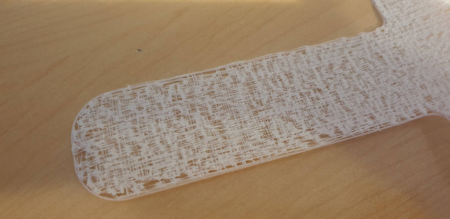

    Mi impresora 3D ha empezado a imprimir así, de un momento para otro, sin haber modificado nada. He probado cambiando temperaturas entre 180-220 y nada, pasa desde microSD y desde USB. Probado también a cambiar flow rate y tampoco.qué creéis que puede ser? Atasco? Gracias, un saludo!

    Yo cambiaría la boquilla.
    Por el precio tan bajo que tienen es casi mejor que limpiarla.
    Una de las razones podría ser es.
    Otra podría ser que se te haya movido la cama. Haz la prueba del folio de papel, que tiene que pasar rozando pero sin encallarse en las cuatro esquinas.
    Y saber, si pones laca en la base o algún tipo de pegamento para que no se mueva el filamento en la primera capa.

    Muchas gracias, justo ahora la acabo de cambiar ya que me llegaron al poco de escribir el mensaje, postearé solución. He cambiado boquilla y.garganta? La varilla roscada que lleva. He puesto el mismo diámetro (0.4).

    BINGO! Impresora funcionando de nuevo! Muchas gracias!.

    ¿Has cambiado el hot end entero?
    Bueno, pero con cambiar boquilla solo (nozzle) ya tendría que valer si es nueva o seminueva.

    Efectivamente, boquilla y garganta, osea la varilla roscada, ya que por lo que me valió.
    De hecho precisamente seguí ese tutorial, un saludo.
