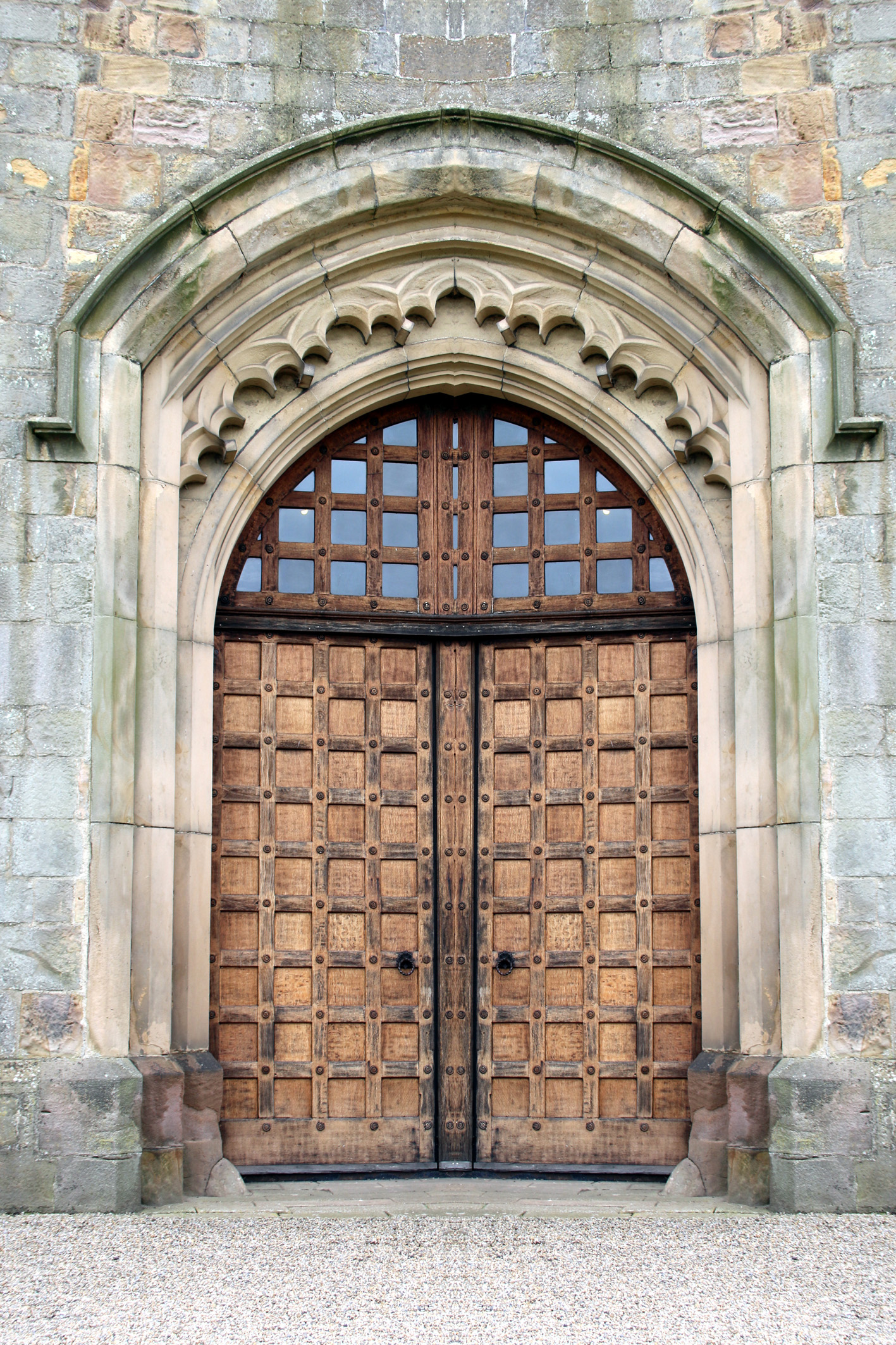

    Buenos días:

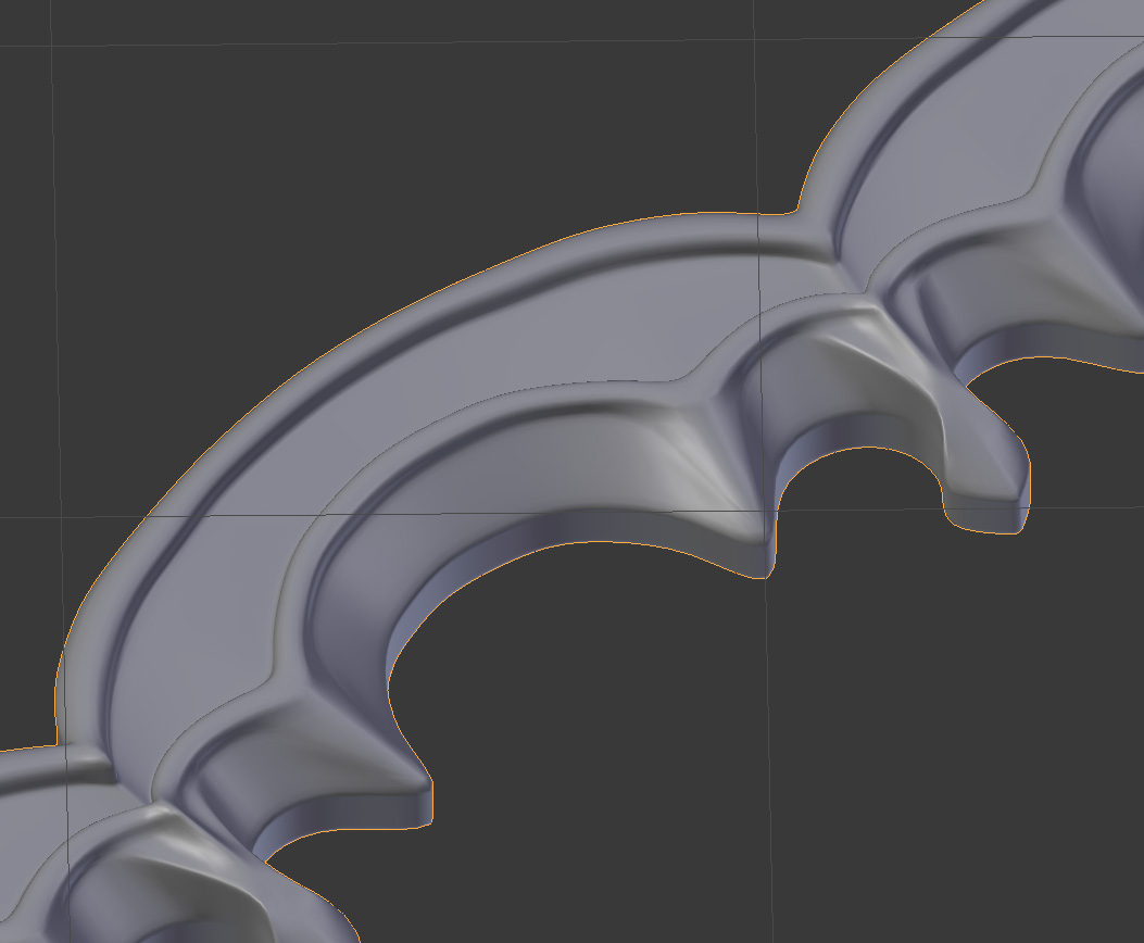

    EStoy intentando crear un adorno (ignoro el término apropiado) de una puerta de piedra que consiste, básicamente, en una plancha que tiene una serie de curvas que están biseladas (adjunto la fotografía correspondiente para que se me entienda mejor), pero no he sido capaz de encontrar un modo apropiado de hacerlo. He probado a realizar recortes mediante el modificador boolean con un cilindro para luego biselarlo, pero no me ha dado resultado adecuado. Se bisela, pero la malla es un tanto caótica. ¿Alguien puede aconsejarme sobre cómo debería proceder? Gracias
    PS: se me olvidó mencionar que estoy empleando Blender, y es que el biselado con n-gones no funciona debidamente.

    ¿Con que programa?
    Con Blender sería seleccionar el canto (o aristas) correspondiente y hacer un BEVEL con Ctrl+B
    https://docs.blender.org/manual/en/d...ing/bevel.html.

    Hola. Sí, es hacerlo con Blender, que se me olvidó mencionarlo, pero el biselado no funciona bien cuando la malla no está limpia o hay muchos n-gones, como es el caso, por lo que no funciona tal cual. Por eso preguntaba, para encontrar una técnica distinta.

    ¿A que parte del modelo te refieres, al que hace solo las curvas o al modelado de esos dibujos en forma de puntas?

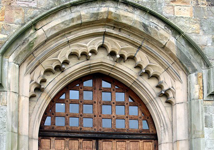

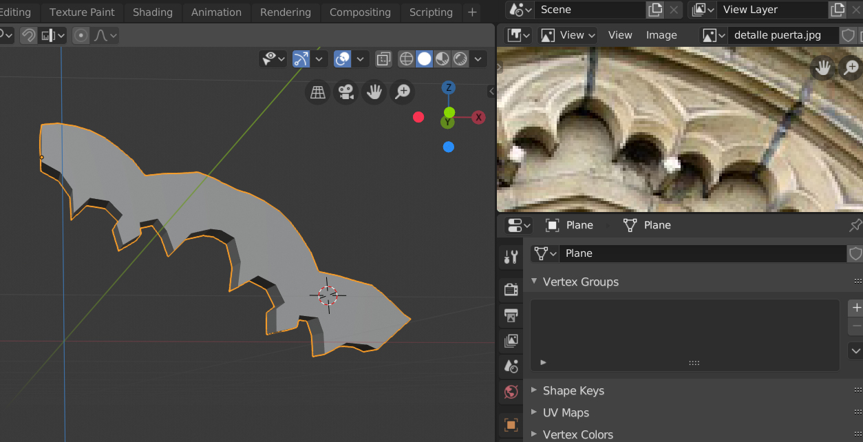

    A esta que señalo en este dibujo. He encontrado una alternativa que estoy barajando, y sería crear una plancha, hacer cortes circulares mediante cilindros y booleanos, y luego conos invertidos inclinados y aplicando también el modificador boolean. No sé si es mucho trabajo, si es una pérdida de tiempo o no. ¿Qué opinas?

    Eso hay que hacerlo vértice a vértice, nada de booleanas que destruyen el modelo.
    Tendrás que mirar muchos vídeos sobre modelado, para que te salga bien.
    Te recomiendo que mires los vídeos de Blendtuts, sobre todo los de Hard Surface.
    https://www.youtube.com/channel/UCqP...ch? Query=Hard.

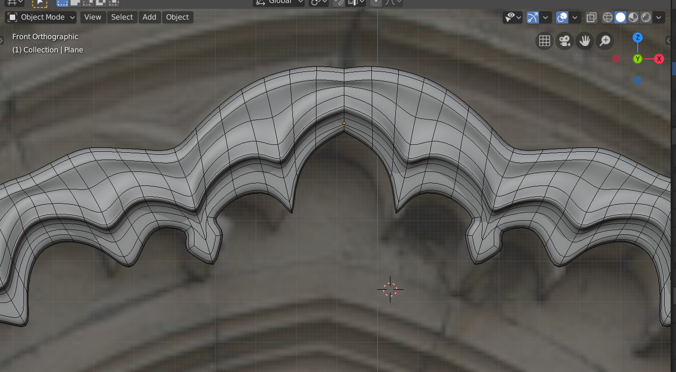

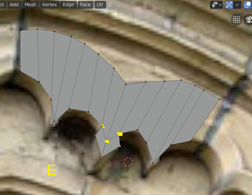

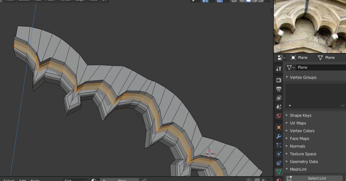

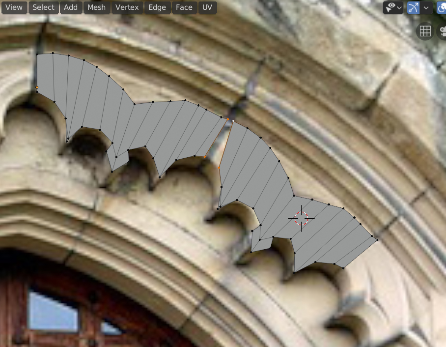

    Yo la secuencia que se seguiría sería por ejemplo empezar de un plano en vista frontal.
    Luego modelar con la mínima cantidad de vértices el contorno, luego cuando ya tienes la forma se extrude para darle volumen.
    Con Ctrl+R se hacen otros loops (bucles), que puedes mover para adaptar a la forma del modelo.
    En algunas partes habrá que poner crease para marcar bien los cantos, y en otros a base de BEVEL (Ctrl+B)
    Mas o menos una cosa como estas imágenes que he hecho en 5 o 10 minutos.

    Muy interesante. Voy a tomar buena nota y lo intentaré. Aún ando aprendiendo, así que toda nueva técnica es más que bien recibida. Muchas gracias.
