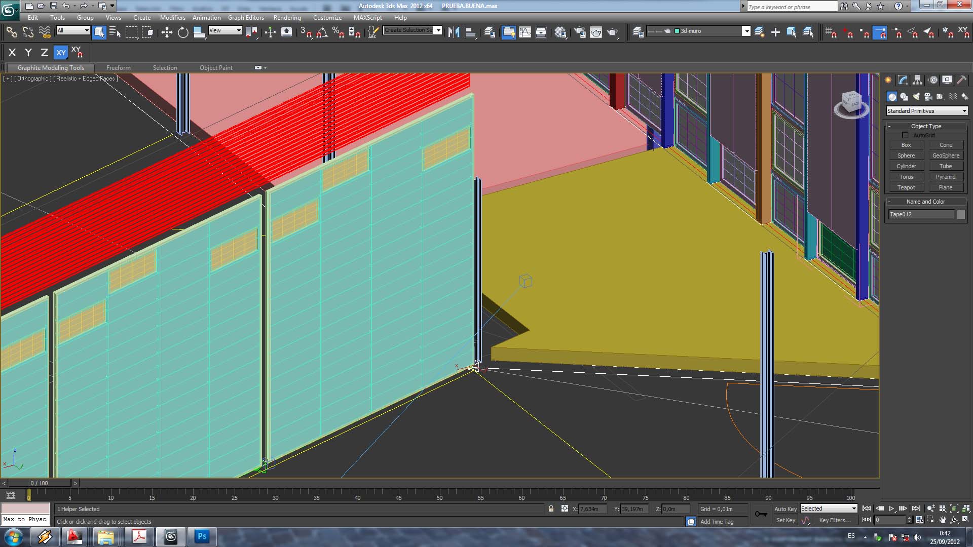

    Gracias chicos por las respues, comentando la respuesta de Pyros, claro está que max no es un programa caracterizado por su precisión, pero, desde mi mayor o menor ignorancia en el programa creo que estaría bien añadir este sistema de giro. No se es una opinión, y creo que es un recurso lo suficientemente utilizado como para que tener AutoCAD como programa paralelo. Ahora mismo tengo en el modelo estoClic en la imagen para ver su versión completa.
Nombre: 01.jpg
Visitas: 2272
Tamaño: 257.4 KB

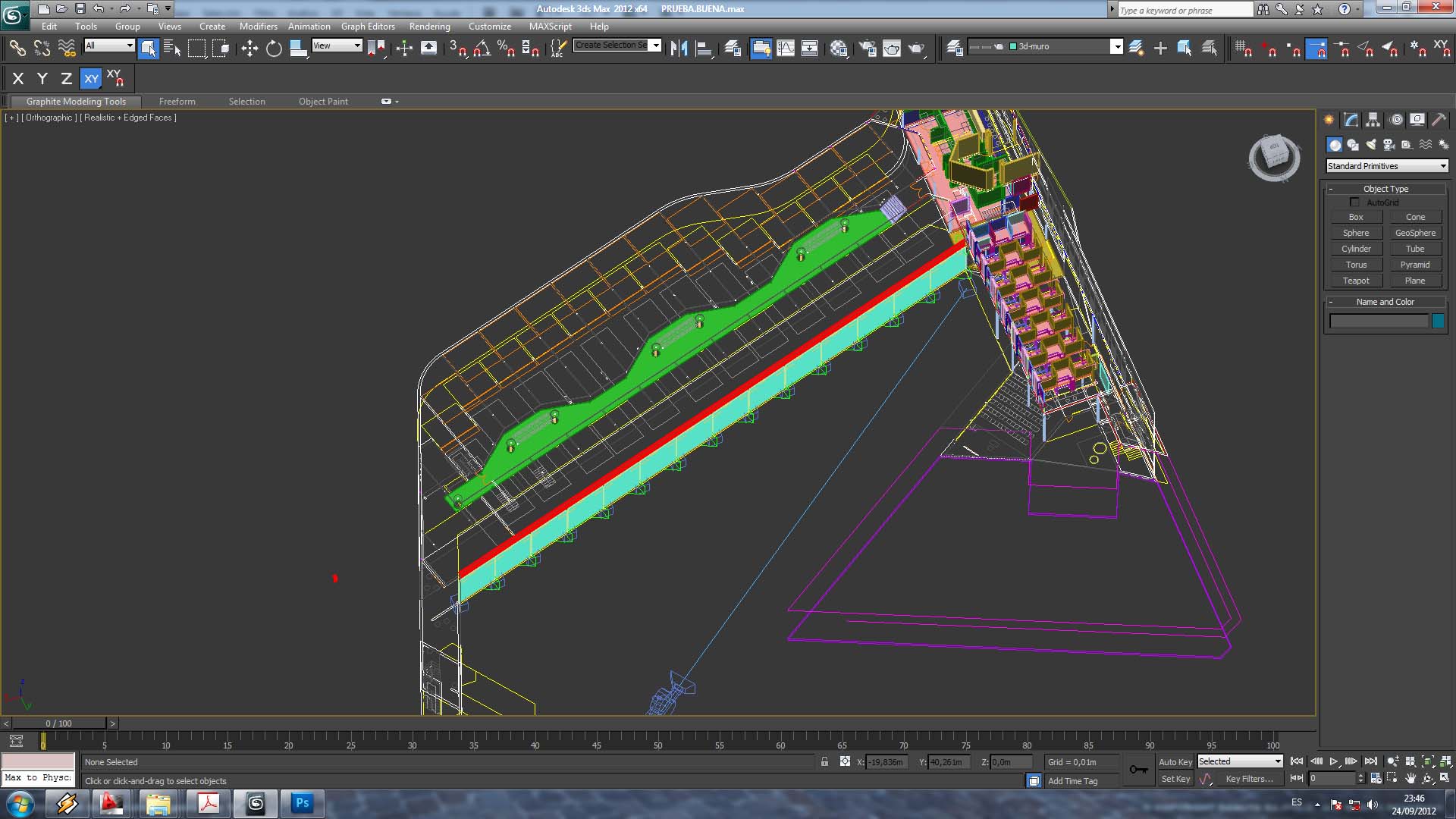

    Los objetos azules cyan que tienen enlazada la tape son puertas. Las tengo como referencias externas, y como tales las dibujé en los ejes universales (quizás esté ahí mi error) con lo cual al traerlas a este modelo tuve que girarlas, con la tape linkada. Por eso digo que es un sistema un poco engorroso, como veis tengo una tape por cada puerta.
Nombre: 02.jpg
Visitas: 1723
Tamaño: 255.9 KB
    Gracias probaré a situarlas puertas como referencia externa, pero con el ángulo que deben tener. Un saludo y gracias.

    Selecciona la hoja de una puerta y ve al menú edit->transform Toolbox. En align pivot, modifica el pivote para que coincida con el eje de giro. También puedes hacerlo manualmente si en el panel de comandos vas a Hierarchy y seleccione affect pivot only. Una vez hecho esto la puerta rotara correctamente.
    Sí, es un coñazo, y más lento que en AutoCAD, pero es lo que hay.
