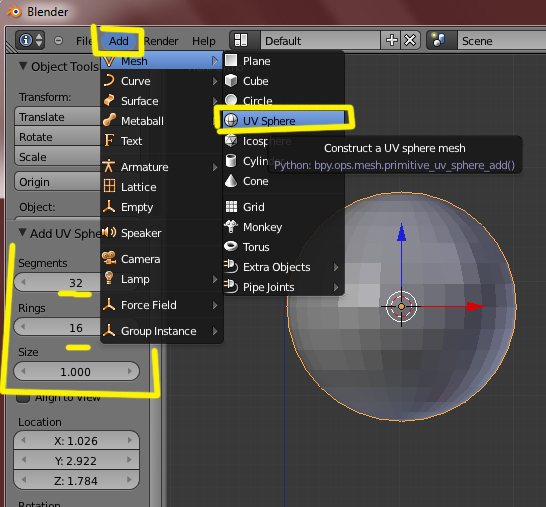

    Primero añades una esfera con el tamaño que quieras.

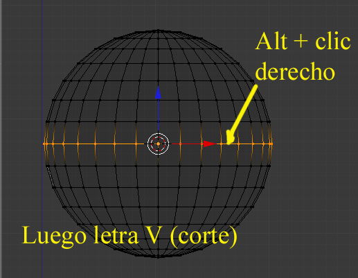

    Luego seleccione el loop del centro. Esto se hace posicionado el ratón sobre la línea (horizontal en este caso) y con la tecla Alt presionada, haces clic derecho del ratón.

    Luego presionas letra v y esa parte que está seleccionada se cortara.
    Para seleccionar luego la mitad de la esfera, seleccione un solo vértices y presionas letra l.

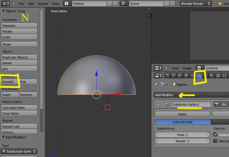

    Con x puedes borrar los vértices seleccionados. Si quieres suavizar la esfera, puedes presionar el botón Smooth que está en el panel de la izquierda (letra n)
    Y si la quieres más perfecta, puedes añadirle un modificador de tipo subdivisión surface.

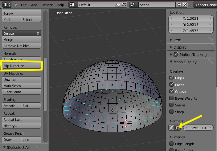

    Si es para lo que me imagino y le vas a poner una textura de imagen, has de tener en cuenta que las texturas se colocan por las normales de las caras, para ver las normales de las caras te pones en Edit Mode y en el panel de la derecha (letra t) en Mesh display, si presionas el cubito que hay en normals, veras que salen unas líneas en las caras de la esfera que te indicaran la dirección de la normal, si esas caras las quieres invertir, para poner la textura de imagen por el interior, en el panel de la izquierda (letra n) tienes una opción llamada flip direction, para cambiar la dirección de la normal.

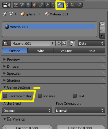

    Si esto fuera para utilizar en el game se soluciona más fácil, solo hay que ir a material y desactivar la casilla Backface culling.

    Así se verán en los dos lados.
