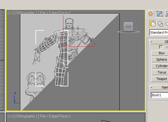

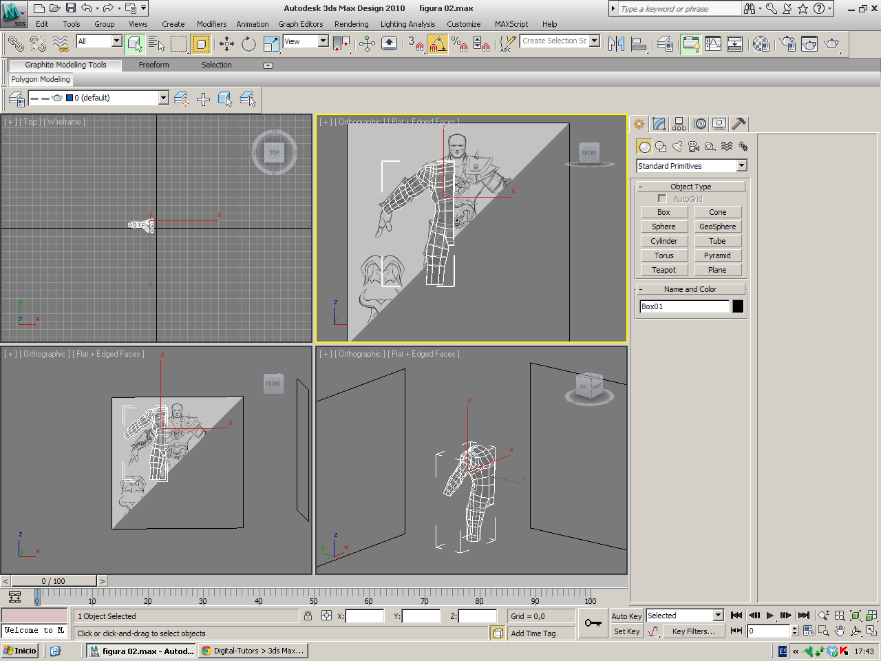

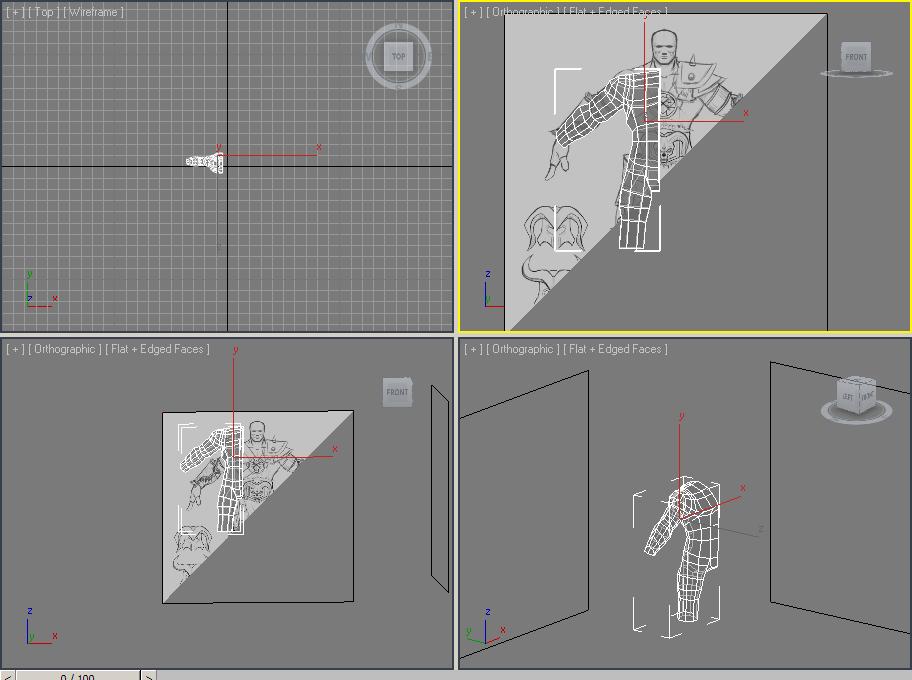

    Hola a todos.sé muy bien que a muchos la imagen de referencia en un plane para modelar se le desenfoca por falta de hacer costumize en el viewport y hacer configure driver.
    Pero en mi caso es distinto, pues se ve la imagen nítida, pero un momento después el plane opta por mostrar la mitad de la imagen y diagonal (anexo captura de pantalla). ¿Qué puede será.

    Prueba en vez de esas vistas, las default front, left o right. En cuanto al archivo, comproba que su tamaño esté cerca de la resolución de tu monitor en píxeles: podría deberse a que la imagen tiene un formato inadecuado. O demasiado pesada. Jpeg estándar y grayscale es una opción cauta para ir descartando causas.

    Muchas gracias por la pronta respuesta. Pero en realidad he estado trabajando con la imagen respaldo sin ninguna incidencia, y estaba perfecto hasta que retomé el trabajo al siguiente. La mitad de la imagen no se veía

    Ya pude arreglar la incidencia, solo con el plane seleccionado me dirigí a modify, le agregué uno o dos segmentos, y la imagen se incorporó, gracias.
