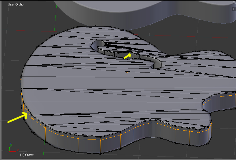

    Dandole una revisada rápida a tu archivo veo que el problema es porque no tiene ningún tipo de topología, los cortes automáticos que le hace el software no son inteligentes. Debes revisar el tema de Edge Loops para que cuando le apliques el modificador subdivisión surfase no tengas ningún problema. Igual te dejo un enlace par que te informes del tema y me tome la molestia de hacerle unos cortes rápidos a tu archivo solo como ejemplo. Espero te sirva. https://www.foro3d.com/f122/edge-loo...ica-33375.html. Un saludo.
    22,343
    Arrugas en el plano al pasar de inkscape a Blender
    El modelo te queda triangulado, y así no podrás poner suavizado ni bevel. Si no tienes más remedio que hacerlo de esa manera, lo que puedes hacer es con Control + r creas un loop y lo subes justo al borde superior. Luego otro loop al borde inferior y lo mismo en las molduras internas, de esa forma podrás luego suavizarlo, pero seguro que te sale algún triángulo deformado en la curva, si el modelo es plano, puedes hacerlo con la misma curva que te carga del Inkscape o modelar con curve > circle.

    Muchas gracias chicos.resolví mi problema, solo era hacer unos loops, que parece fácil y básico, pero hasta que no sabes colocarlos, sabia hacerlos, pero el donde es más difícil.supongo que será practica. Gracias.
