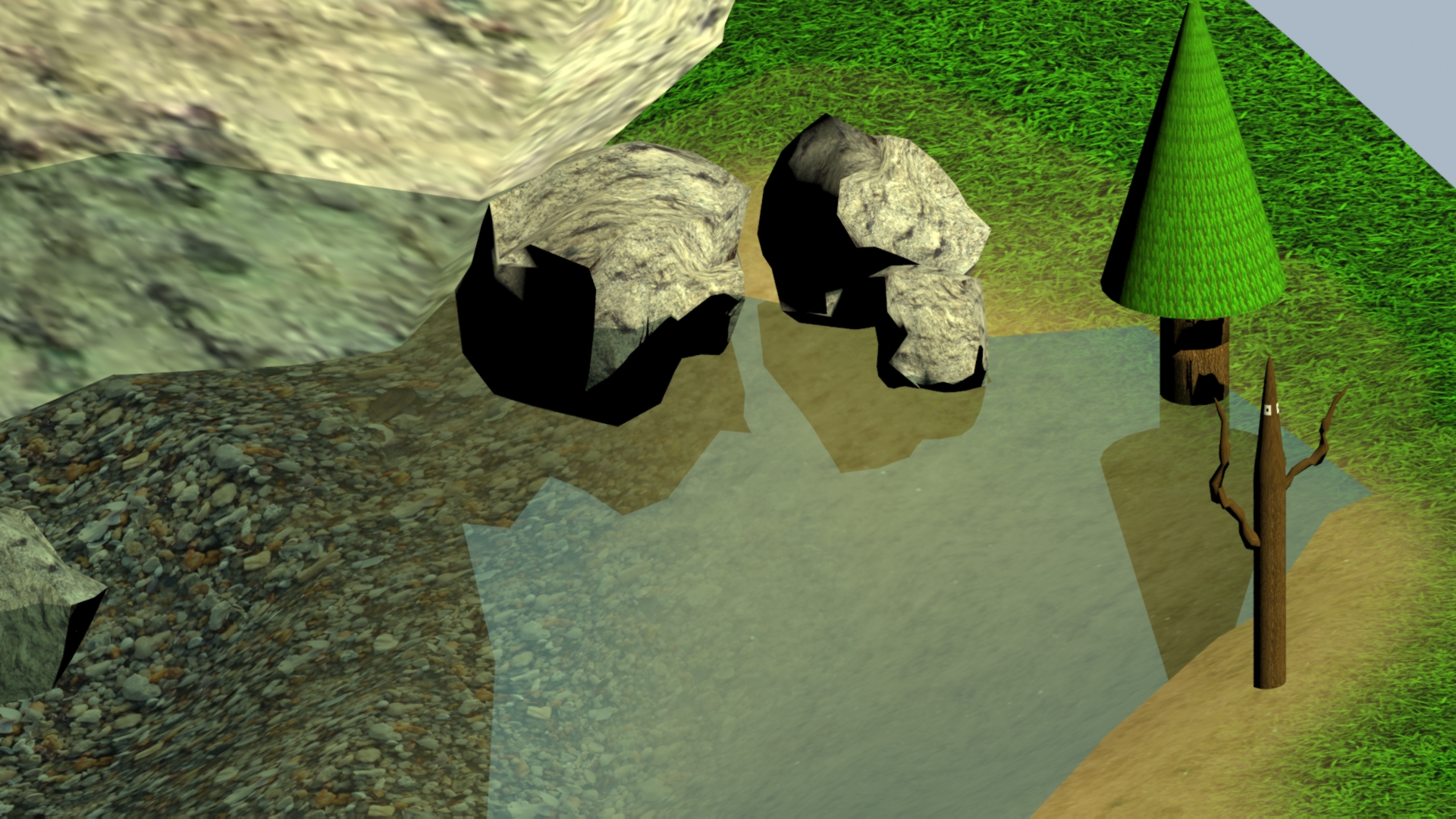

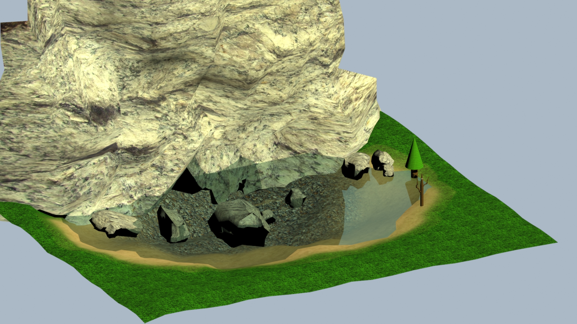

    Hola chicos, veréis, estoy creando un escenario para una animación. Es exterior, le he puesto Vray Sun y todo muy bien, pero las sombras o son muy toscas o desaparecen, la verdad es que eran muy tocas y ahora no sé cómo volver ahí, ya que ahora las sombras proyectadas de los objetos han desaparecido y no sé cómo recuperarlo. Tengo los parámetros de Vray Sun así:
    Enable - Activado.
    Invisible - Desactivado.
    Affect Diffuse - Activado.
    Affect Specular - Activado.
    Cast atmospheric shadows - Activado.
    Turbidity - 3,0.
    Ozone - 0,4.
    Intensity multiplier - 0,03.
    Size múltipler - 0,94.
    Filter color - R205 g212 b139.
    Shadow subdivisiones - 3.
    Shadow bias - 40,904.
    Photon emit raduis - 42,096.
    Sky model - Pretham et al.
    Indirect horizontal illum - 25000.
    Además, me sale un warning: (r) is not compatible with Vray and may cause problems. ¿Qué es (r)? ¿cómo puedo recuperar mis sombras? Envío un par de imágenes para que lo veáis. Gracias de antemano.

    Perdonad, las imágenes:

    Pon el shadow bias a 1 o menos, seguro que se soluciona. Lo de las sombras toscas, es normal, si las quieres más difuminadas, aumenta el tamaño del Vray Sun.
