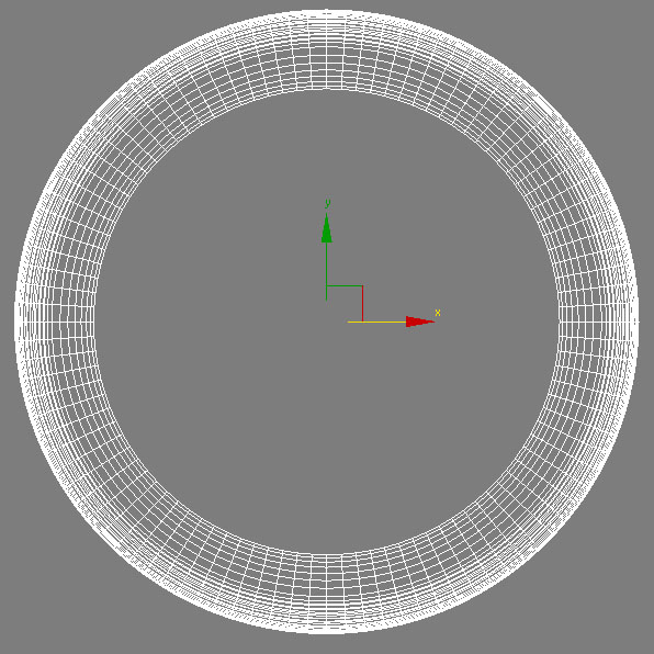

    Hola. Necesito texturizar un objeto que proviene de una superficie de revolución y del que os adjunto la captura (anillo.jpg).
    El motivo que quiero conseguir es el que se ve en borde.jpg.
    Ya que es un patrón que se repite quiero ponerlo al objeto e ir aumentando la cantidad de repeticiones del motivo con Tile o similar. Pero no sé qué tipo de mapeado se puede poner para que se vaya adeptando a la forma anular. Gracias y un saludo.
Nombre: anillo.jpg
Visitas: 275
Tamaño: 107.3 KB
ID: 171077   Clic en la imagen para ver su versión completa.

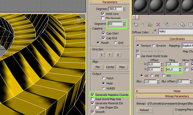

    Hay dos técnicas. Una si el objeto tiene el modificador lathe en la pila aún. Ahí marcas que genere UVS, y controlas el tile en el material, ¿cómo se ve.
    Si haces coincidir los números, puedes hace que el mapa ocupe los segmentos que desees.

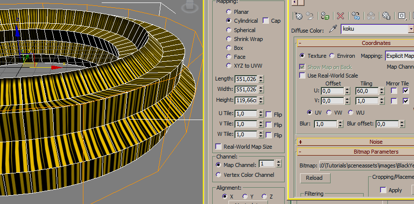

    Si el objeto esta convertido a malla, puedes agregar el modificador uvw mapping en cilindro, usualmente haciendo Tile en u en vez de v.
    Del mismo modo, puedes controlar las repeticiones con toda precisión y comodidad.
Nombre: lathe.png
Visitas: 458
Tamaño: 197.0 KB
ID: 171080   Clic en la imagen para ver su versión completa.
Nombre: no lathe UVmap.png
Visitas: 348
Tamaño: 238.7 KB

    Muchas gracias por la respuesta. Si, todavía tenía el lathe sin más modificadores por lo que la primera opción me ha servido. Lo que hacía mal es que me centraba en intentar hacerlo con el UVW y era tan sencillo cómo hacerlo desde el editor de materiales. Muchas gracias nuevamente.
