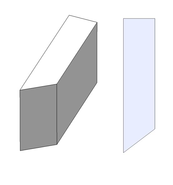

    Muro con cara inclinada en revit
    Hola amigos, estoy empezando a familiarizarme con Revit (para ver si puedo reemplazar mis legajos de Cad) y me he encontrado con un problema que no sé cómo resolverlo. Tengo un muro con una cara inclinada en planta (adjunto imagen) y no sé cómo eralizarlo, pues si lo hago con un modelo in situ de extrusión no sé cómo asignarle las propiedades del muro que quiero que tenga. Es decir, geométricamente me queda bien, pero es un solido sin revoques y demás capas que necesito que tenga, lo cual me va a afectar también el cómputo de materiales.
    Como lo puedo hacer?
    Desde ya muchas gracias, un saludo.
    Hazlo como modelo in situ en componentes. En categoría y parámetros de familia seleccione muros. Haces una extrusión de la base del muro. Saludos.
    Victor.
