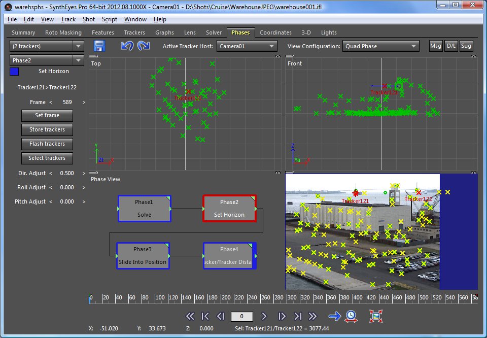

    Tracker 3d syntheyes 1212
    Tracker 3d Syntheyes 1212 es una actualización del paquete anterior, aunque la verdad es que trae bastantes mejoras y nuevas herramientas, entre ellas ahora soporta varias vistas de cámara para un mayor flujo de trabajo y control, caché de disco avanzado, especialmente para discos SD y sistemas raid como complemento de la caché Ram existente, un sistema de traducción para proyectos comunitarios, Python scripting para clientes empresariales, un nuevo algoritmo de distribución uniforme para la operación de agregar trackers, Matrix, un nuevo tipo de objeto que ayuda a ver las formas de cámara, un importador de archivos lidar.
    El programa es de pago, pero se puede descargar una versión de pruebas previo registro en su sitio.
