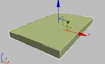

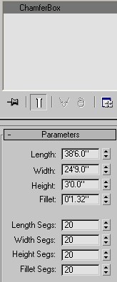

En esta ocasión vamos a modelar una cama. Creamos una chamfer box con los siguientes parámetros.
Nombre: 1.jpg
Visitas: 1209
Tamaño: 18.9 KB
Nombre: 2.jpg
Visitas: 1337
Tamaño: 10.9 KB

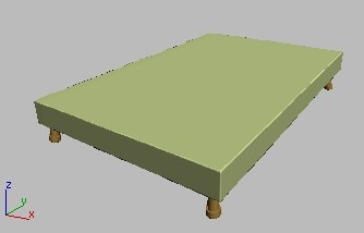

Ahora creamos un cilindro de la siguiente manera.
Nombre: 3.jpg
Visitas: 1246
Tamaño: 13.5 KB
Creamos copias y las colocamos así.
Nombre: 4.jpg
Visitas: 1425
Tamaño: 7.9 KB

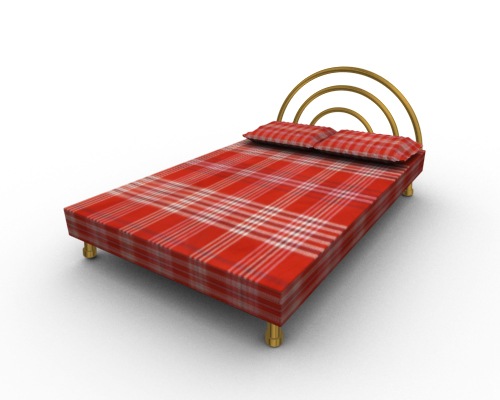

Este es el resultado final.
Nombre: 16.jpg
Visitas: 1551
Tamaño: 35.0 KB
